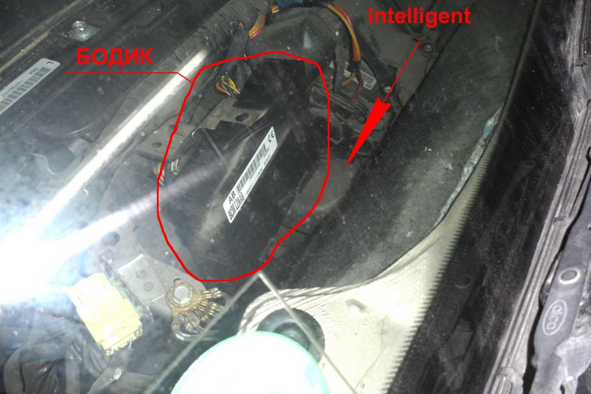

Проблемка с Nissan Note, всё запущенно. Машина с интелегентом, причём, есть три ключа, два 36ых и один ID60. Пульт работает один с 36ым, он же и запускает авто но как интелегент, как простой ключ запуска нет. Второй 36ой не открывает, и не запускает. И третий ключ, который ид60, запускает как ключ, и мертвый как интелегент.
На данный момент авто не запускается, SEC на панели не моргает, но бывает и прорыв, снял клемму, поставил, заморгала секьюрити, заработали ключи.
До меня менялись, моторный, BCM, IPDM, причём бодика в наличии два штуки, оба работают (спецы!)

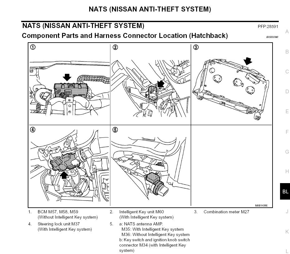

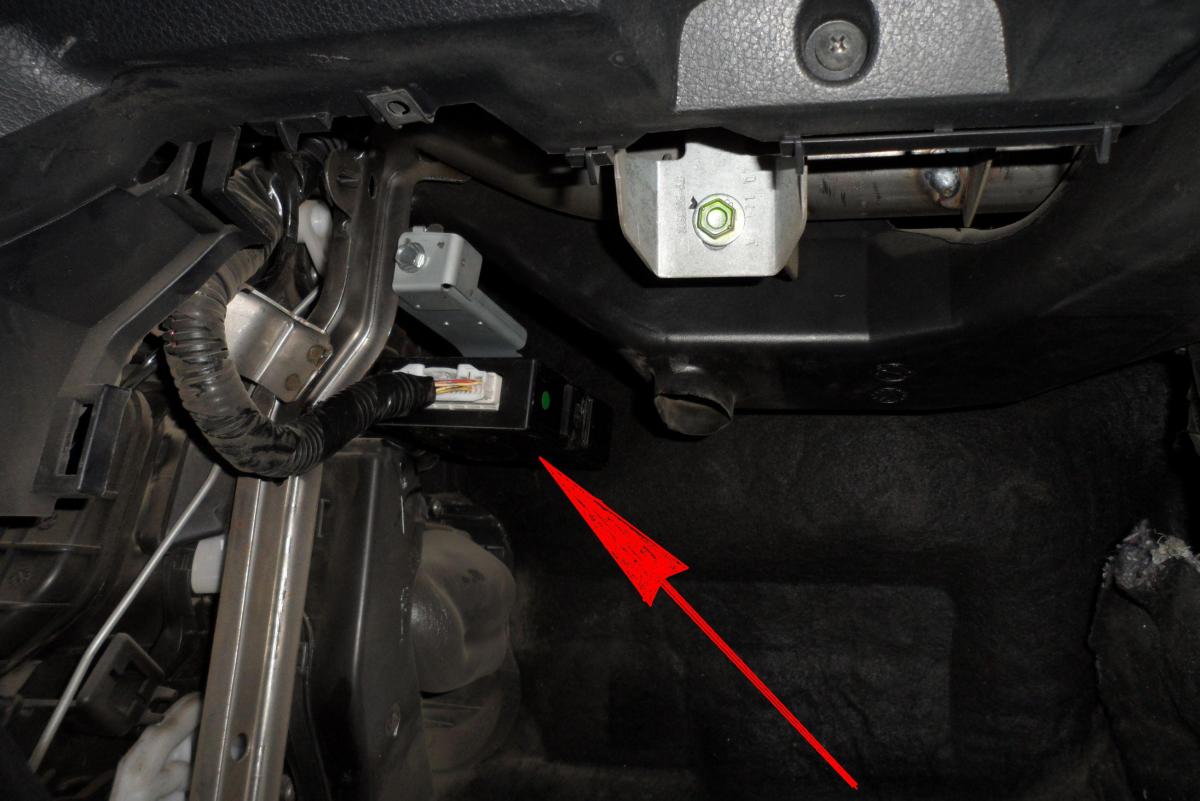

Подскажите ,ГДЕ находится блок интелегента, в заводском мануале есть рисунки, опираясь на них, не нашёл Nissan note.JPG, панель без верхней накладки просматривается на сквозь, не увидел.

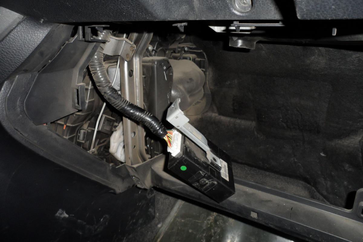

  • Похоже на левой стойке у левой коленке водилы... Тоже трахаюсь с Микрой с подобной проблемой....на ней IU рядом с ВСМ , в торпеде перед стеклом , чуть правее центра
  • делал такого полная утеря ключей . NISSAN NOTE 1.6 2011. снимал блок за бардачком с маркировкой WG1G716A 445251 ML вот дампик. NISSAN NOTE 1.6 2011.zip

По мануалу блок на 40 пинов находится слева от рулевой спицы. И еще раз там подвязано 2 блока BCM то для такого ключа длинный идентификационный номер должен заканчиваться 02 или 03 но не 01 это для механического ключа.

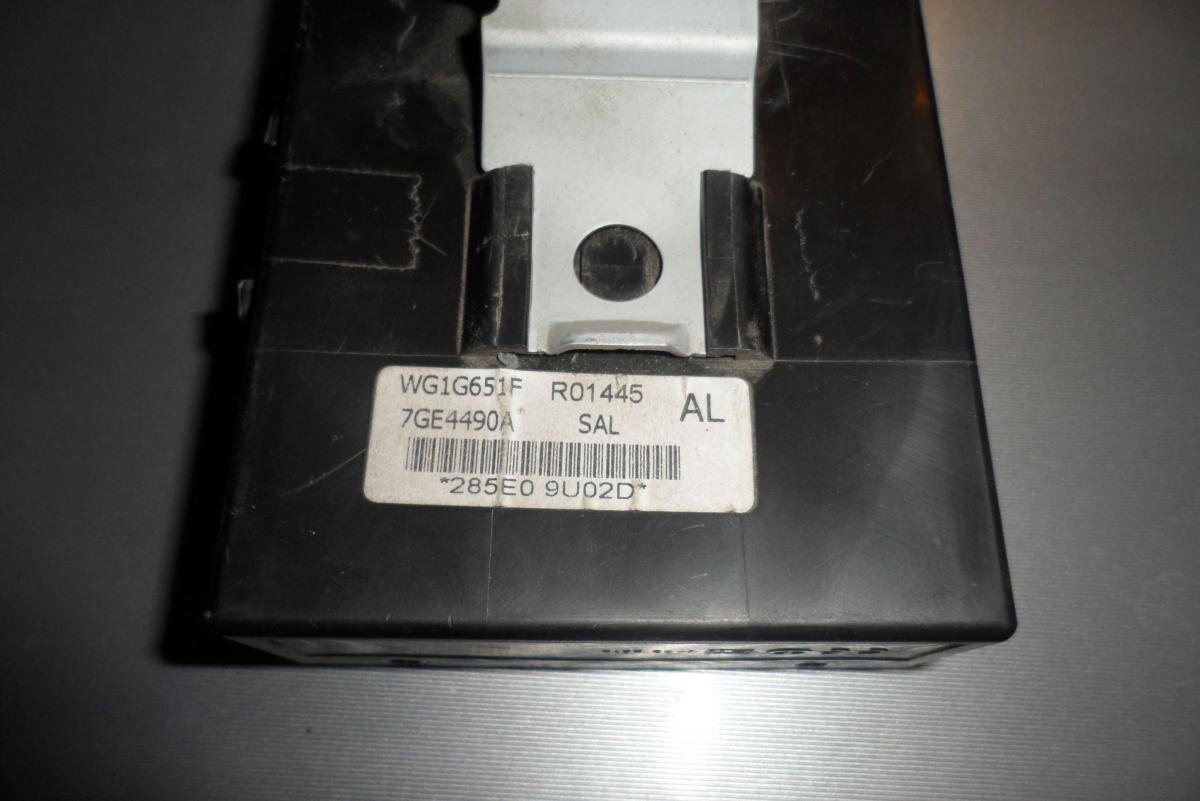

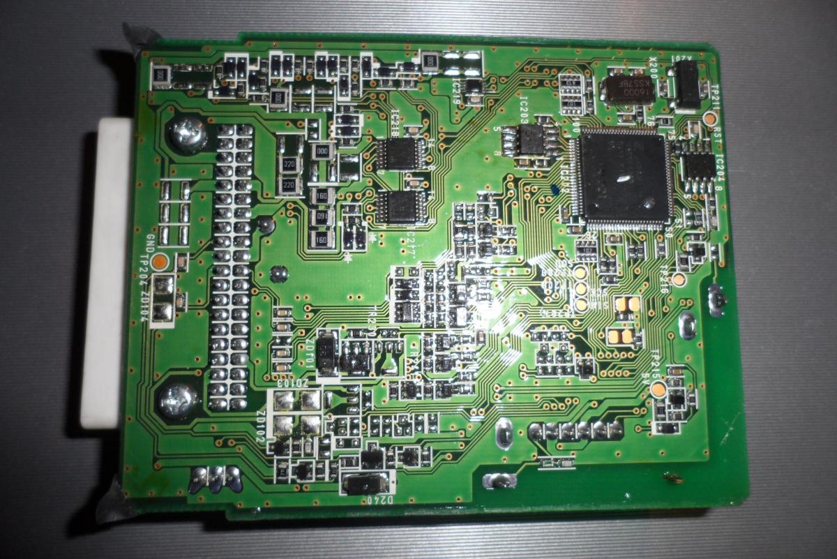

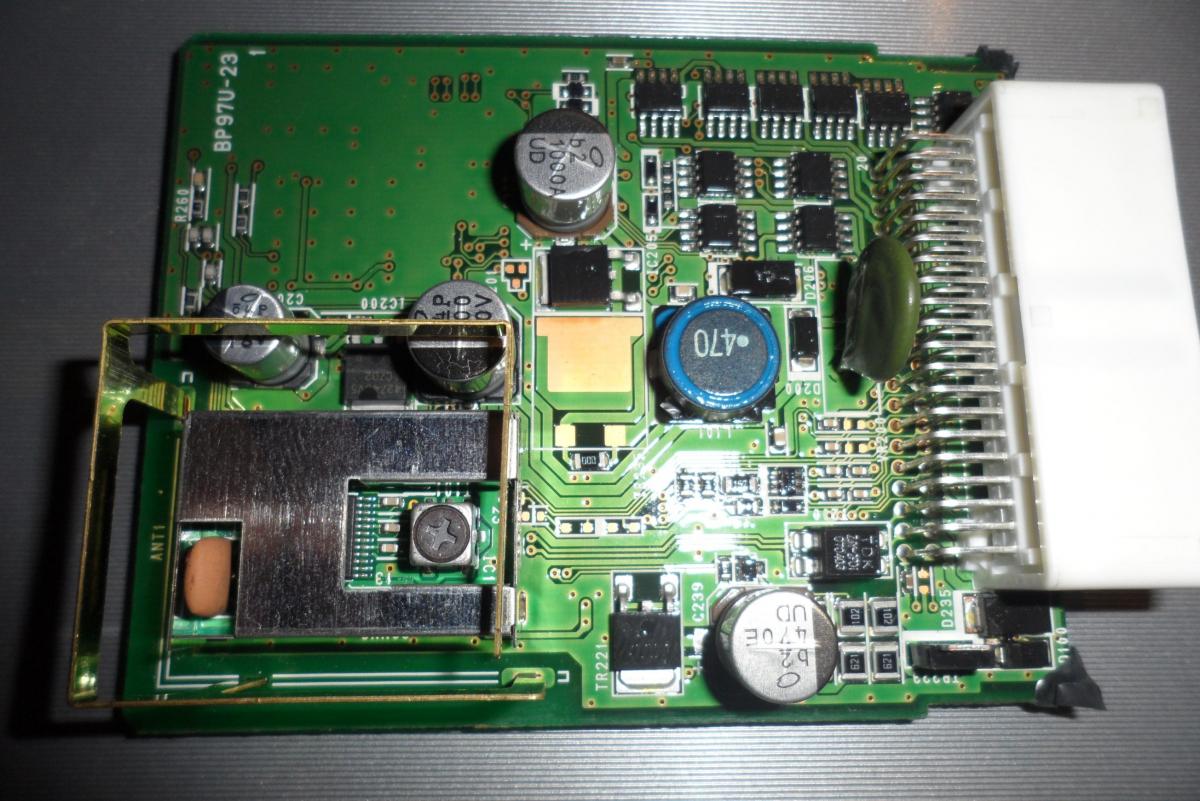

Блок как и подсказал keyvlad, за бардачком SAM_1209w.JPG,SAM_1208.JPG,SAM_1212w.JPG, причём и чипы и ремоуты в блоке интелегента, в бодике нет ничего.
Радио пишется с Т300 без пинов, но при включенном зажигании ключём с чипом, (не ремоутом), причём трёт так-же легко, и не только радиоканал но и сами чипы! Железный ключ с техасом ID60, в дампе в явном виде, филипсы здесь не участвуют (7936 для систем, которые только с бодиком), работают только пульты.

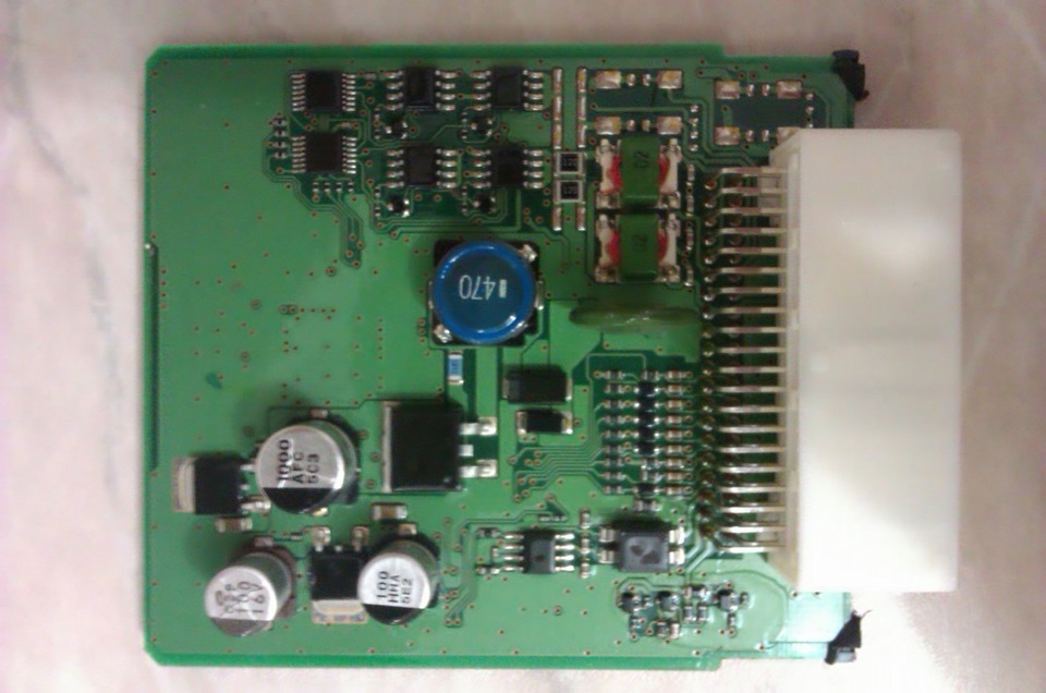

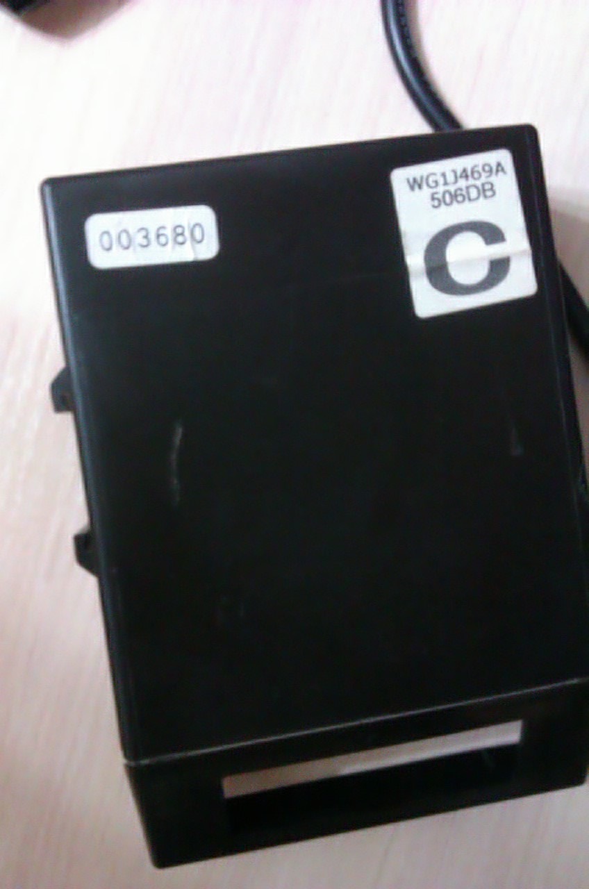

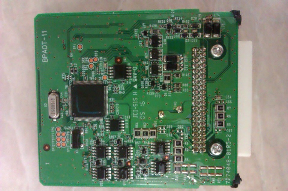

Вот блок интелегента, SAM_1207.JPG,SAM_1205.JPG,SAM_1204.JPG, ну и свалки чуть-чуть, BCM2 95080 original.bin,93C56x16.bin.

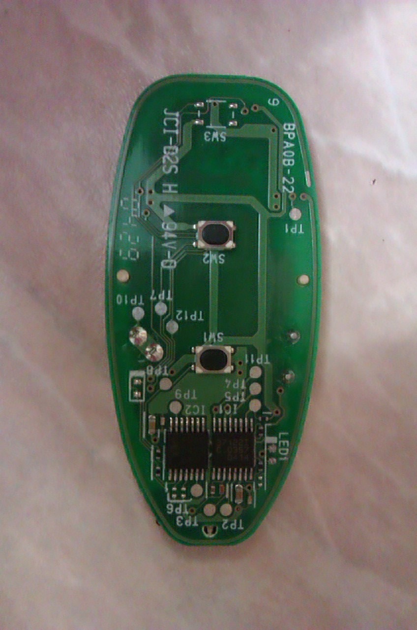

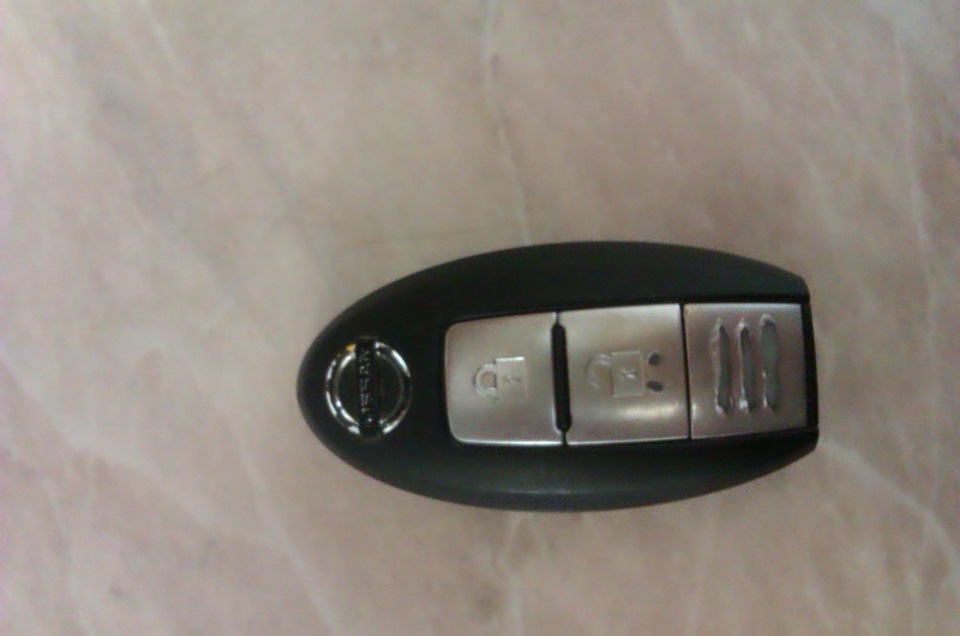

3.jpg мой блок1.jpg ключ который имею6.jpgключ для Cube 2002-2004г.в.
Спасибо за то что отреагирвоали! Профиль поправил. Прочитал в интернет, что такое NATS. Понял что это сигнализация. Верно сигнализации в машине нет, нет иммобилайзера. В машине с завода стоит только Intellegent key. позоляющий без рук открывать и закрывать двери, а так же заводить не вставляя ключ.
Что я имею: Блок согласно схемам весь прозвонил, все выводы показывают корректные сигналы. Брелок тоже сигналы выдает. проверяли на каком то приборе. Но он точно не родной и с какой машины не известно. Год у машины 2005 это рестаил, по идее брелки уже пошли овальные, но по каталогу japancats и моему фрейму yz11-008414 выдает, что брелок у меня квадратный должен быть. Пробовал ставить блок Intellegent key с Cube 2002г.в.(там другая приборка). С его ключом и блоком работали все антены на ручках. машина закрывалась открывалась, пищала, мигала. но не заводилась при нажатии на ручку заводки на рулевой колонке(как буд то брелка в салоне не было) Но это скорее всего из-за различных приборок, на моей да же индикатор красный не загорался. только пищала "нет ключа". Может еще что то написать? Рад помочь если дадите совет)) Фото того что у меня(на последнем фото брелка для кузовов 2002-2004г.в.)
