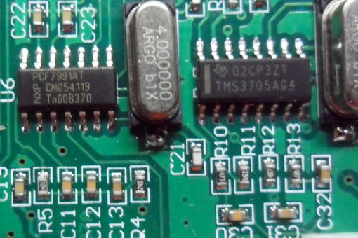

нарыл схемку от KMRW буду по ней проверять распайку PCF и TMS. На первый взгляд в Булле все также разведено, только у TMS кондеры на антенне другого номинала (у меня 4400 и два 500)
Может дело в прошивке атмеги?
В прошивке атмеги наврят ли.
Покурив даташиты на pcf и tms можнопонять, что у pcf рабочая частота 125 кгц? а у техаса 134,2 и 123 кГц.
Кроме того в даташите на техас указана рекомендуемая индуктивность антенны - 400-700 vrUy/
Взяв за эталон 500 мкГн и частоту 125 кГц рассчитываем емкость резонансного контура и получаем 3242 пФ.
У техаса так оно примерно и получается, а вот с pcf не все так просто. По схеме видно что там стоят 2 емкости по 4700 пф, при 125 кгц индуктивность должна быть 172 мкГн.
А сколько там у нас, никто не измерял? Я думаю явно не 500, т.к. для этого нужно около 100 витков на каркасе 20 мм, или около 60 витков для 172 мкГн.
Кто измерял, прошу отписать, на вид там витков 30-40, не больше.
Еще просветите, для чего в цепи катушки TMS стоят 2 кондера по 220 пф?
И зачем в цепи PCF стоят именно 2 параллельных кондера, а не 1? Непонятно.
катушку я мерил, 150 мкГн она
отпаял все кондеры , впаял вместо 4400 кондер на 10 нФ , теперь уверенно определяет чип на расстоянии 3 см вверх от прибора
а фото сможете скинут для просмотра
То есть удалили конденсаторы С31 и С32 и вместо С30 поставили 10 нФ, так я понимаю?
Или же удалили С11, С12, С13 и вместо них установили 10 нФ?
Какой чип читали?
Вот фото
удалил С31 и С32, вместо С30 поставил 9 нФ (в посту выше не правильно написал емкость,хотя 10 нФ, думаю тоже пойдет)
Ясно, спасибо за подсказку. А с обвязкой PCF не колдовали? Думаю там тоже вместо 3 кондеров 10 nF в самый раз будет.
PCF не трогал,вообще полез из-за того,что 4С копирует только на батареечные эмули... сделал KMRW, подключил к TMS зедбула, такая же история..
надо не думать а узнать сначала что такое колебательный контур!! взять в руки тестер померять индуктивность катушки покурить даташит на псф узнать что у него частота 125 кгц и по формуле
C = 1/(4𲃲L)
посчитать емкость для контура
