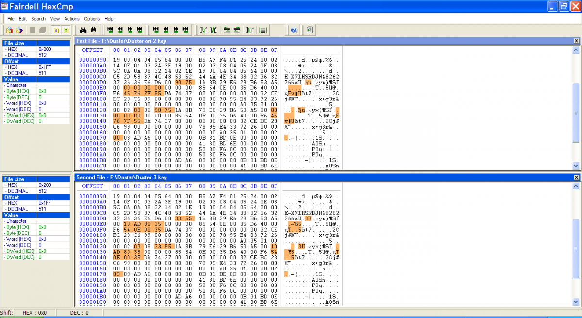

Романас, спасибо за мануальчик. Проверил, работает. Может немножко и геморно, но стимулирует шевелить извилинами. Выкладываю два файла. Один оригинал, в нём должно быть 2 ключа. Второй созданный EFFI. В нем должно быть 3 ключа. Добавлял 7936  ID 35 80 AD 10. Проверьте кто нибудь, правильно ли положил EFFI ключик?

кста ,-  в Дастер криво ключ лежит
