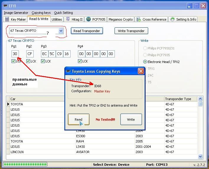

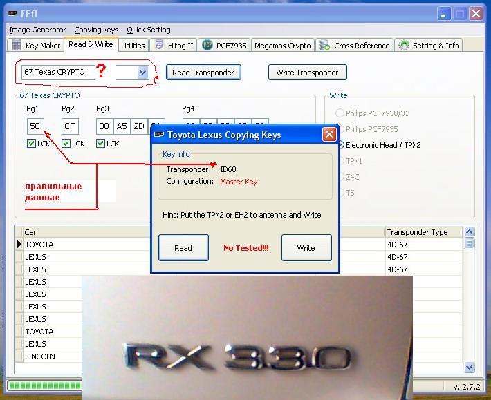

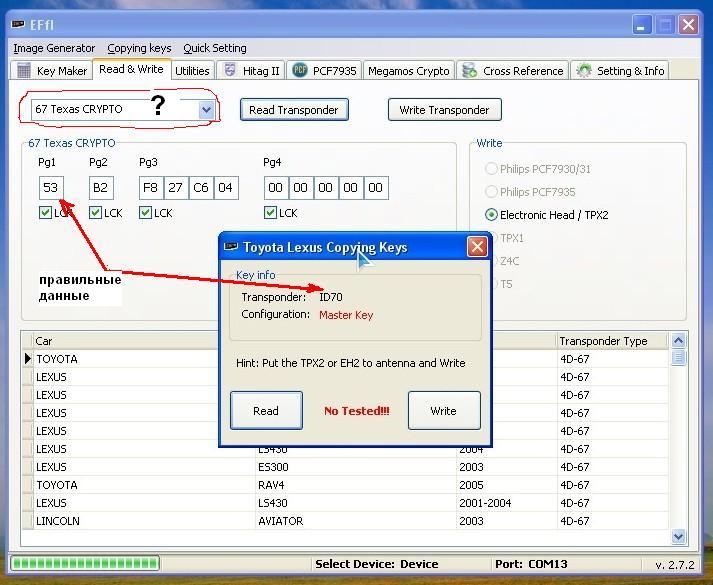

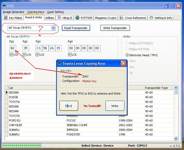

Процитирую своё сообщение
Пробовал софт от луиса андрэ который , зед мини в качестве читалки , вобщем с 4D 67 и 4D68 и 69 и 70 полная лажа , чё попало вобще , подношу чип заведомо прочтённый тангой 4d70 - определяет как 67 , то-же самое с 68-м , и наоборот подношу 67-й , а оно мне пишет что это 68 .
Но есть и позитив - из чистого ID60 сделал ID68 , тангой сравнил - да , действительно правильно
Ну и собственно вот о чём я говорил , всё на скринах видно . Вот это например ключь с тойоты моего друга ScreenHunter_02 Apr. 20 16.19.jpg , вот это лескус RX330 ScreenHunter_05 Apr. 20 16.41.jpg , заехал на ремонт , а вот это чип который для прадика 120 европейского ScreenHunter_04 Apr. 20 16.21.jpg , ну и вот это чип для лексуса , не прописанный , просто из упаковки 68-х взял ScreenHunter_03 Apr. 20 16.20.jpg.
Иожет это только у меня так ? , или может просто не все на это внимание обратили , посравнивайте на своих девайсах тоже как будет возможность.

Из 4D 60 незалоченного вроде как-бы делает 4D 68 , только вот засада , в помойку он хорошо прописывается после этого а не в лексус . Читает его как 68 после того как там чего-то вроде прописал , ну вобще-то первый пэйдж да , прописал туда 30 и второй пэйдж CF и всё напрочь залочил .
Танго читает этот чип как 4D60 lock .
Вопрос собственно возник - а что он тогда не доделал ? , крипта не та ? , танга как-то ведь вычислила что это 60 , а все девайсы типа zed bull , AD-900 , думают что это 68 .
Да и собственно лексус тоже отрыгнул этот чипок .
