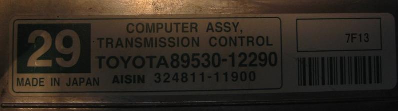

Опубликовано 18 февраля, 201313 г. comment_395302 Может кто вкурсе как переделать ЭБУ старого образца с 0 вконце, в ЭБУ нового образца с 1 или 2 на конце забыл фото Ссылка на комментарий https://www.auto-bk.ru/forum/topic/38555-toyota-corolla-mmt-%D0%BA%D0%B0%D0%BA-%D0%BF%D0%B5%D1%80%D0%B5%D0%B4%D0%B5%D0%BB%D0%B0%D1%82%D1%8C-%D1%8D%D0%B1%D1%83/ Поделиться на другие сайты Поделиться Поделиться сообщением
Опубликовано 18 февраля, 201313 г. comment_395342 Они абсолютно одинаковые,только ПО изменено.Да и проблема не в этом Ссылка на комментарий https://www.auto-bk.ru/forum/topic/38555-toyota-corolla-mmt-%D0%BA%D0%B0%D0%BA-%D0%BF%D0%B5%D1%80%D0%B5%D0%B4%D0%B5%D0%BB%D0%B0%D1%82%D1%8C-%D1%8D%D0%B1%D1%83/#findComment-395342 Поделиться на другие сайты Поделиться Поделиться сообщением
Опубликовано 18 февраля, 201313 г. Автор comment_395348 Ну то что проблема была в этом убедился сам уже... Теперь вот лежит ЭБУ старый, хочется его сделать для себя как проверочным, то есть нужно залить в него новое ПО, спасибо Ссылка на комментарий https://www.auto-bk.ru/forum/topic/38555-toyota-corolla-mmt-%D0%BA%D0%B0%D0%BA-%D0%BF%D0%B5%D1%80%D0%B5%D0%B4%D0%B5%D0%BB%D0%B0%D1%82%D1%8C-%D1%8D%D0%B1%D1%83/#findComment-395348 Поделиться на другие сайты Поделиться Поделиться сообщением
Опубликовано 18 февраля, 201313 г. comment_395352 Вы немного вопрос не правильно поставили. Если у вас не исправен сам блок ТСМ то ему никакое ПО не поможет. В новых блоках в ПО организована функция само подводки сцепления,что убирает функцию инициализацыи каждые 10 000 км Ссылка на комментарий https://www.auto-bk.ru/forum/topic/38555-toyota-corolla-mmt-%D0%BA%D0%B0%D0%BA-%D0%BF%D0%B5%D1%80%D0%B5%D0%B4%D0%B5%D0%BB%D0%B0%D1%82%D1%8C-%D1%8D%D0%B1%D1%83/#findComment-395352 Поделиться на другие сайты Поделиться Поделиться сообщением
Опубликовано 19 февраля, 201313 г. Автор comment_395624 Вы немного вопрос не правильно поставили. Если у вас не исправен сам блок ТСМ то ему никакое ПО не поможет. В новых блоках в ПО организована функция само подводки сцепления,что убирает функцию инициализацыи каждые 10 000 км я наверно неправильно понял ваш ответ... Дело действительно было не в неисправном ЭБУ, а в ПО.... Теперь остался этот блок, вот и возник вопрос как его перепрограммировать чтобы оставить для себя как проверочный Ссылка на комментарий https://www.auto-bk.ru/forum/topic/38555-toyota-corolla-mmt-%D0%BA%D0%B0%D0%BA-%D0%BF%D0%B5%D1%80%D0%B5%D0%B4%D0%B5%D0%BB%D0%B0%D1%82%D1%8C-%D1%8D%D0%B1%D1%83/#findComment-395624 Поделиться на другие сайты Поделиться Поделиться сообщением
Опубликовано 19 февраля, 201313 г. comment_395949 Я вам говорю ваш блок полностью исправлен,просто требуется делать инициализацию.Как делать в инете есть Ссылка на комментарий https://www.auto-bk.ru/forum/topic/38555-toyota-corolla-mmt-%D0%BA%D0%B0%D0%BA-%D0%BF%D0%B5%D1%80%D0%B5%D0%B4%D0%B5%D0%BB%D0%B0%D1%82%D1%8C-%D1%8D%D0%B1%D1%83/#findComment-395949 Поделиться на другие сайты Поделиться Поделиться сообщением
Опубликовано 20 февраля, 201313 г. Автор comment_396188 Инициализация такого блока помогает не на долго Ссылка на комментарий https://www.auto-bk.ru/forum/topic/38555-toyota-corolla-mmt-%D0%BA%D0%B0%D0%BA-%D0%BF%D0%B5%D1%80%D0%B5%D0%B4%D0%B5%D0%BB%D0%B0%D1%82%D1%8C-%D1%8D%D0%B1%D1%83/#findComment-396188 Поделиться на другие сайты Поделиться Поделиться сообщением
Опубликовано 20 февраля, 201313 г. comment_396424 Надо смотреть параметры нулевой точки выжима сцепления.Кто вам сказал что ТСМ не исправен.Ни одного ещё не менял Ссылка на комментарий https://www.auto-bk.ru/forum/topic/38555-toyota-corolla-mmt-%D0%BA%D0%B0%D0%BA-%D0%BF%D0%B5%D1%80%D0%B5%D0%B4%D0%B5%D0%BB%D0%B0%D1%82%D1%8C-%D1%8D%D0%B1%D1%83/#findComment-396424 Поделиться на другие сайты Поделиться Поделиться сообщением

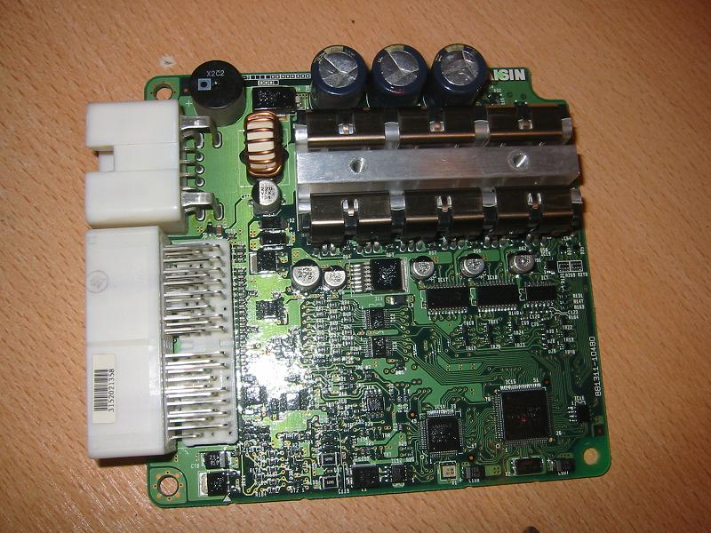

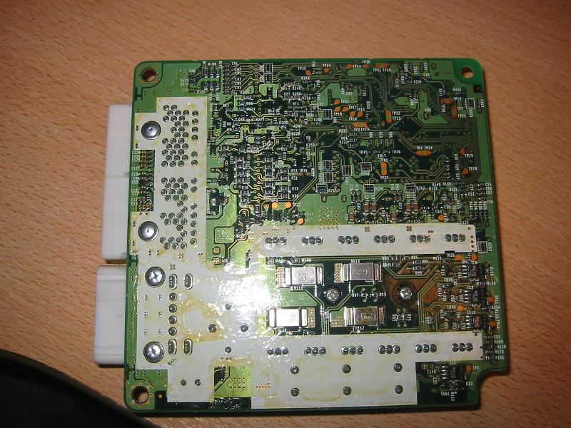

Опубликовано 24 января, 201511 г. Автор comment_723422 Тот блок с которого началась тема так и лежит у меня как проверочный. Поправьте если не прав: Насколько понимаю с блоками номер которых заканчивался нулем (0), после обучения отсутствовала помощь при трогании и машина подергивалась. В блоке номер которого заканчивается на 2 этой проблемы уже нет и с этим была связана массовая замена блоков. Вот еще вопрос. Достаточно ли залить в 93c66 в моем блоке содержимое из блока с двойкой (2) на конце??? Ссылка на комментарий https://www.auto-bk.ru/forum/topic/38555-toyota-corolla-mmt-%D0%BA%D0%B0%D0%BA-%D0%BF%D0%B5%D1%80%D0%B5%D0%B4%D0%B5%D0%BB%D0%B0%D1%82%D1%8C-%D1%8D%D0%B1%D1%83/#findComment-723422 Поделиться на другие сайты Поделиться Поделиться сообщением
Опубликовано 26 января, 201511 г. comment_724605 конечно же нет.прошивка в проце,в еепроме адапация и дтс. Ссылка на комментарий https://www.auto-bk.ru/forum/topic/38555-toyota-corolla-mmt-%D0%BA%D0%B0%D0%BA-%D0%BF%D0%B5%D1%80%D0%B5%D0%B4%D0%B5%D0%BB%D0%B0%D1%82%D1%8C-%D1%8D%D0%B1%D1%83/#findComment-724605 Поделиться на другие сайты Поделиться Поделиться сообщением
Опубликовано 26 января, 201511 г. Автор comment_724939 а чем прошивку считать можно? Ссылка на комментарий https://www.auto-bk.ru/forum/topic/38555-toyota-corolla-mmt-%D0%BA%D0%B0%D0%BA-%D0%BF%D0%B5%D1%80%D0%B5%D0%B4%D0%B5%D0%BB%D0%B0%D1%82%D1%8C-%D1%8D%D0%B1%D1%83/#findComment-724939 Поделиться на другие сайты Поделиться Поделиться сообщением
Опубликовано 4 марта, 201511 г. comment_751507 прошивка считать ,только на столе и нужно знать с какого проца сливать , эта тема в чип тюнинге должна быть на форуме у нас Ссылка на комментарий https://www.auto-bk.ru/forum/topic/38555-toyota-corolla-mmt-%D0%BA%D0%B0%D0%BA-%D0%BF%D0%B5%D1%80%D0%B5%D0%B4%D0%B5%D0%BB%D0%B0%D1%82%D1%8C-%D1%8D%D0%B1%D1%83/#findComment-751507 Поделиться на другие сайты Поделиться Поделиться сообщением
