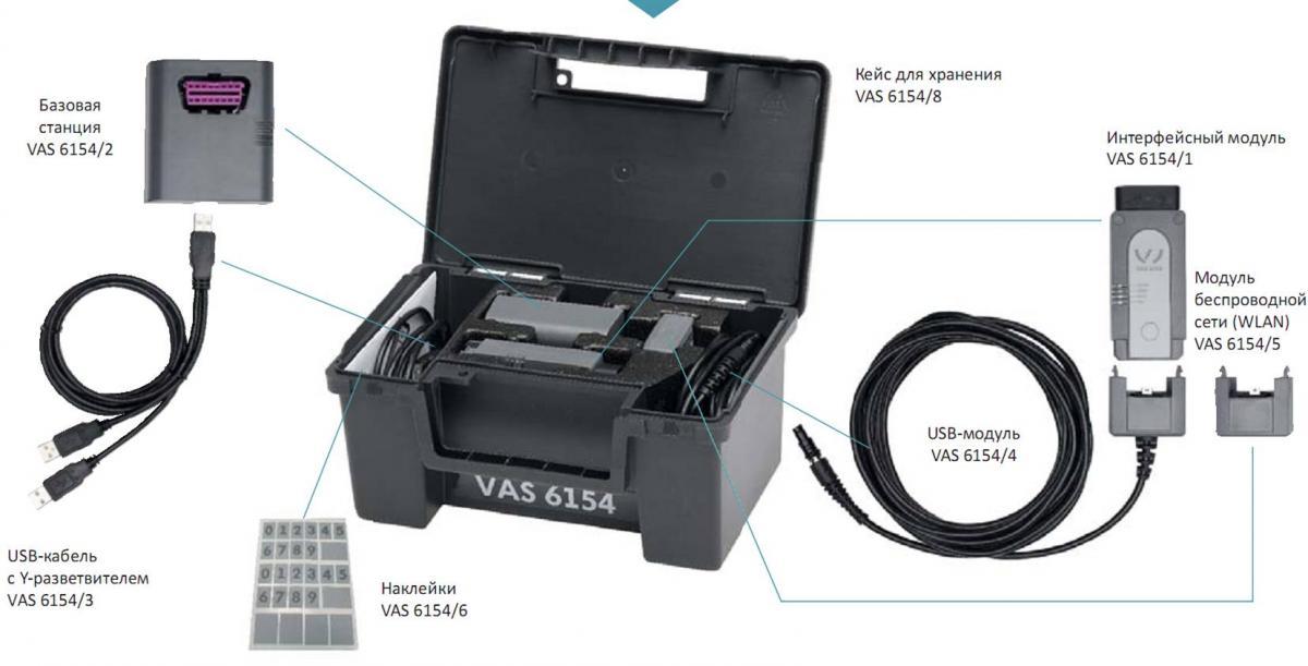

Появились кое какие догадки
Виснуть начинает когда пытается загрузить D-PDU API for VCIs
Видимо не просто так немчуги плавно готовят переход на интерфейс VAS 6154
немцы видать плотно следят за китайским рынком и количеством подделок. вас5054 готовят - мэмэнто морэ,как переводил Вицын - моментально в море.
И при этом делают odis совместимым с J2534-1, причем работают все теже функции, что и с 5054, во всяком случае недоступных функций не встречал. А "голов" поддерживающих J2534-1 очень много.
