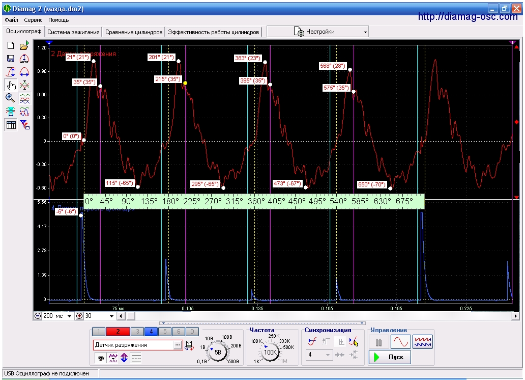

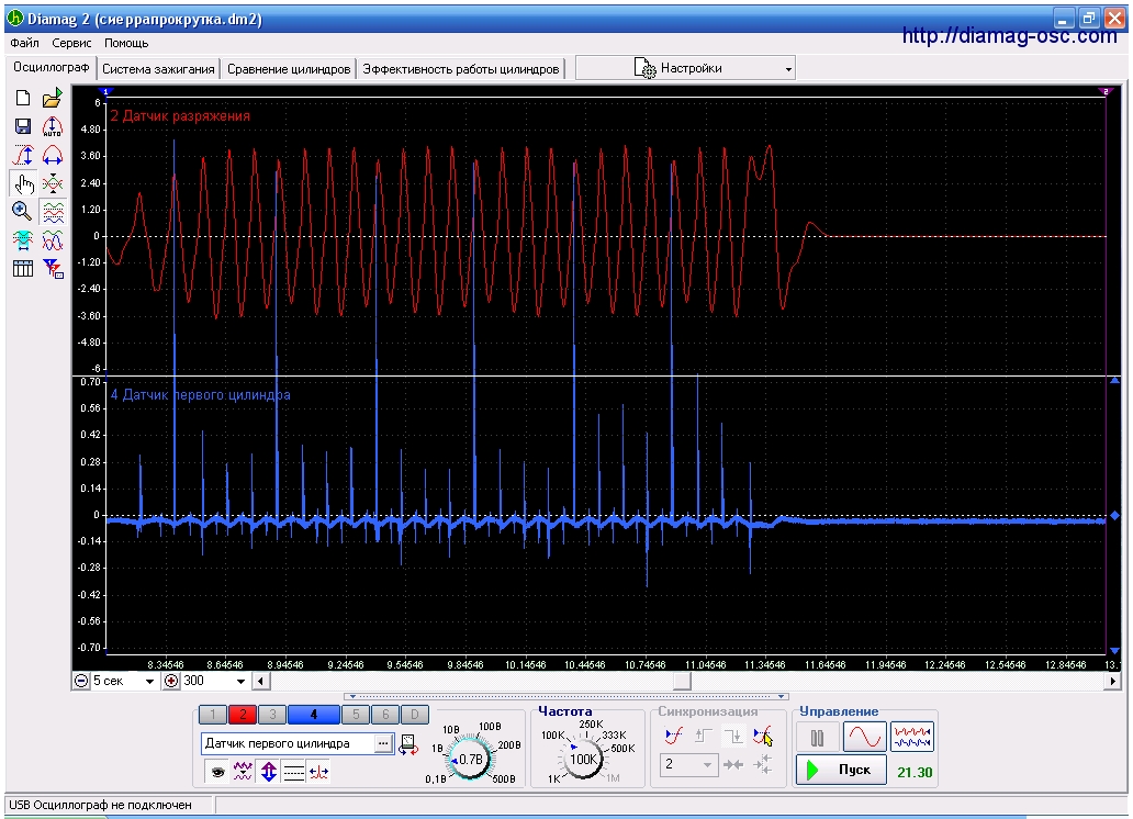

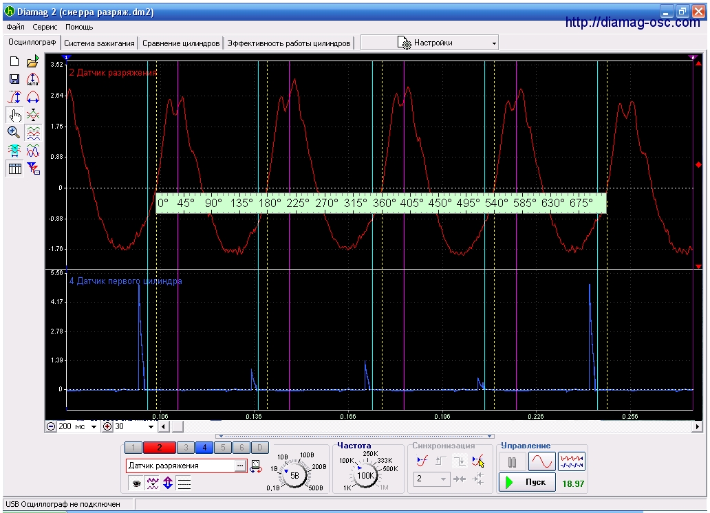

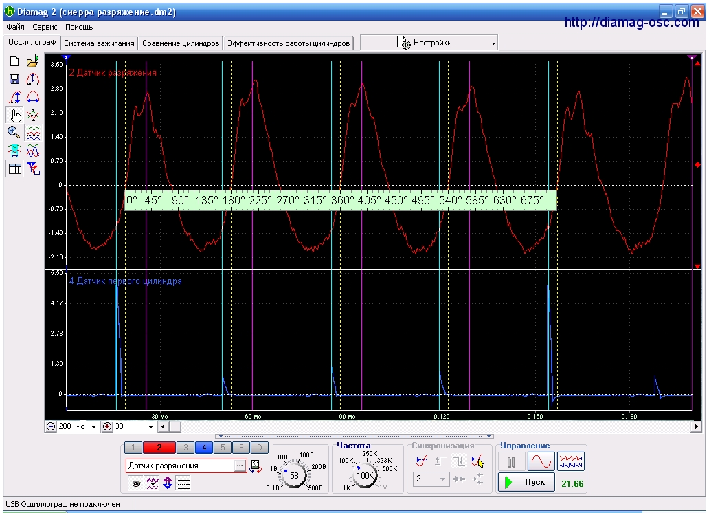

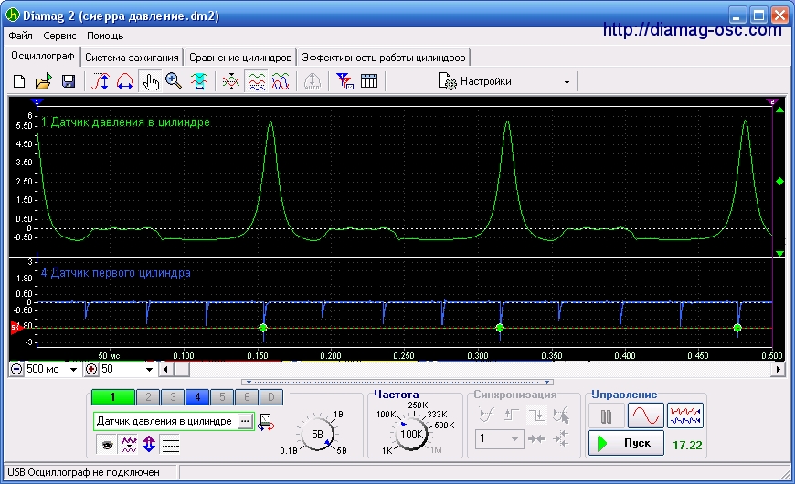

ну вот,снял с форда,кто че думает

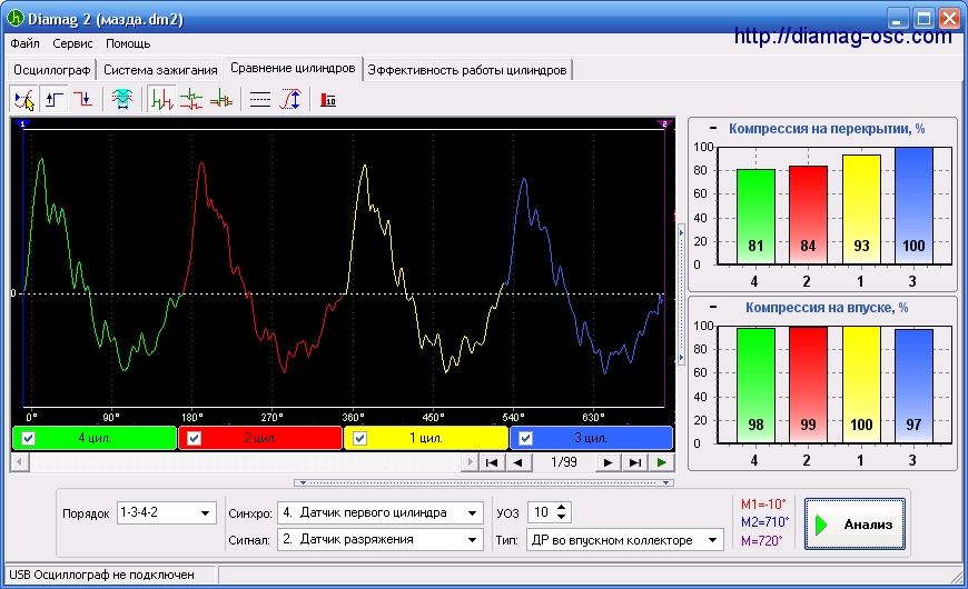

Почему-то на первых двух скринах мазда написано. Те осциллки? По форду - метки ГРМ смотреть надо. Вторые вершинки должны быть ниже первых. Похоже р/вал опаздывает. А вообще почему линейкой не воспользовались? Включите линейку и расставьте точки откр./закр. клапанов. Так нагляднее будет.
Вот тут уже интересно. А возможность поставить маркеры есть, т.е. этими маркерами мы можем посмотреть открытие, закрытие клапанов? На картинке все красиво, По линии 0, можно предположить, что фазы открытия разные, вывод: ГРМ. А прокрутка стартером? Попробуйте сделать прокрутку, посмотрим ГРМ.

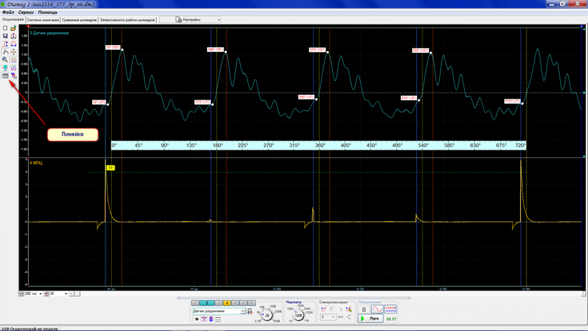

Вот пример работы с линейкой.

не надавливая,толкал щуп,где проталкивается,тот и дохлый..всегда так вычислял..потому что не всегдаа продавливаются ощутимо.а тут нигде не проталкивается даже 0.03 мазда это я с перепугу написал)))мне понятно)) там внизу написано митсуба.с линейкой попробую,прокрутку тоже

чет я до конца так и не вкурил,как на линейке опережение правильно выставить :noflood:
Границы линейки точнее ставьте - на пересечении восходящего склона с нулем. В опциях линейки можно поставить галочку "разрешить двигать оси вручную". Тогда можно будет подстраивать и промежуточные маркеры 180, 360, 540 гр. для компенсации неравномерного вращения КВ. Опережение - это зона отображения градусов левее линейки. Т.е. при включенной опции "показывать градусы" курсор мыши в пределах поля линейки будет отображать абсолютные градусы.
это я все понял,просто двигал туд а сюда потом забыл на место поставить.где вмт понял и куда ноль ставить,линию опережения хотел состыковать с искрами.у вас на картинке все четко,вмт с нулем линейки совпадает и пик искры с линией зоны опережения
Изменено пользователем urri355

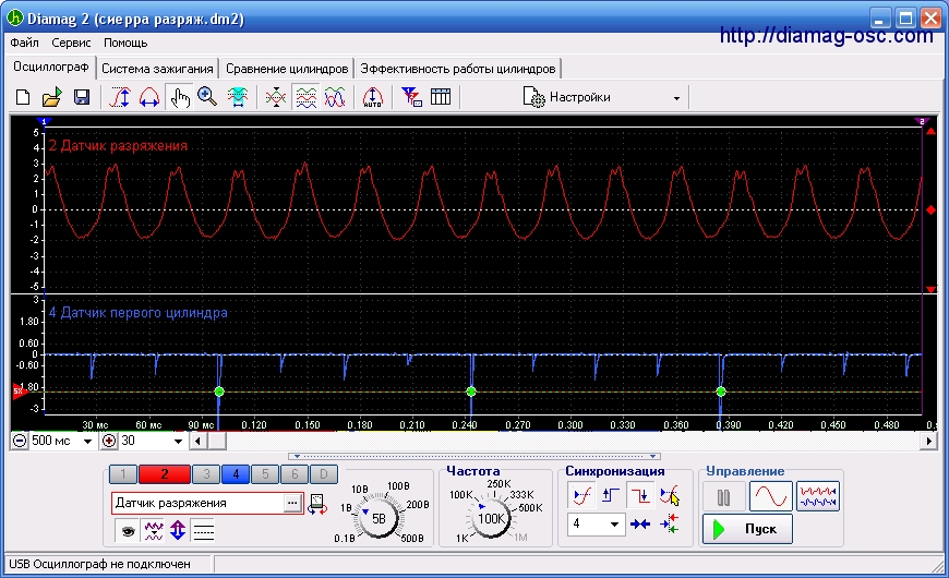

вот так как-то..мышь взбесилась,завтра другую попробую,кое-как выставил,и то по ходу,не совсем точно..интересно,почему линейка не 720 гр. стала,делаю,чтобы 720-тогда по точкам не совпадает,че опять не так?
мучал форда сегодня,вот че получилось.ниче не выходило,увеличил по соточке на 5,1,7 выпускных,чет вообще фигня вышла..наверно,надо родной распред заказыватьP.S.подписано внизу скрина

Опережение на линейке маркерами не отображается. Вертикальные красные и синие маркеры - это точки закрытия/открытия клапанов. Градусы этих маркеров можно ввести для разных двигателей и сохранить в настройках линейки.

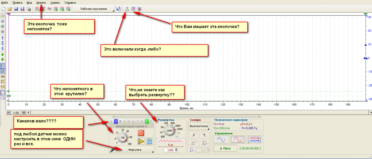

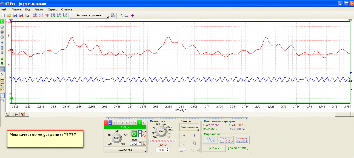

Вы о чем судите????? Если мучиться с настройками, то нужно быть совсем бестолковым.Какие автономные питания на датчики???? На какие?? Про какие усилители и прочие прибамбахи вы говорите???? Устройство МТpro-2 полностью автономно. А подключить одновременно сотни две датчиков нереально? одних датчиков давления можно подключить чертову кучу и спокойно их синхронизировать относительно чего угодно.. Сравниватели блин.... Не работали - не судите, шесть прищепок он бросил,а сотню слабо? МТ получает все питание от ЮСБи Куда дополнительное питание включать? и зачем???Какие лишние провода на МТ? Где Вы их выискали ???? не нужна синхронизация-не подключайте, но возможность ее имеется. На какой шут осциллограф с экраном с пачку сигарет? Про какое плохое качество графиков Вы рассуждаете???
Вы проверяете машину и единственный датчик который требует питания-это датчик давления....На каком осциллографе он без питания? A он вам так -уж необходим????Вам что датчика разряжения не хвтает???? Все осциллографы работают с датчиком Игнатенко/Дай Бог ему здоровья/. Продуманнее и функциональней осциллографа просто нет. если использовать его возможности процентов на 20 -этого хватит выше крыши. Блин- промывочьный стенд+ имитатор любых сигналов+ многоканальный функционал позволяющий складывать-раскладывать+анализировать на любых мыслимых режимах чертову кучу сигналов..... 12000деревянных рублей-это дорого????Осциллоскоп сколько стоит? Мотодок сколько???АМД ? магаданский круче ? Может еще и FSA работали??? Про Диско даже говорить неохота-маленький младший брат МТ. Куда еще меньше МТ нужно по размерам???? Размером с Зажигалку???? Вы простым осциллографом серии =С= работали? Думается не смогли бы посмотреть даже напряжение на генераторе автомобиля,не говоря уж об анализе сигнала......
