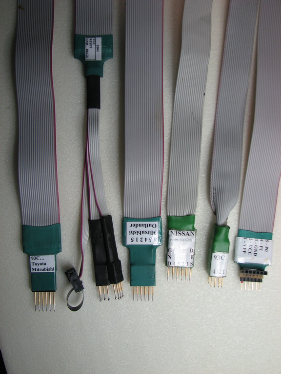

Подскажите плиз кто как делает Nissan и Infinity, точнее у кого какой инструмент для быстрого подключения к пинам на панели? Я до недавнего времени пользовался картонкой с иглами, в принципе позволяет процедуру проводить без пайки, но хочется какой то более надежной конструкции. Пните в нужном направлении или покажите плиз кто чего изобрел, не покупать же пружинки для них.
Имею ввиду вот этот разъем

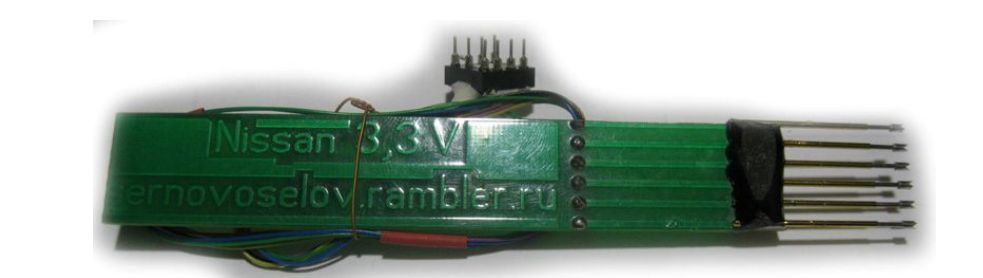

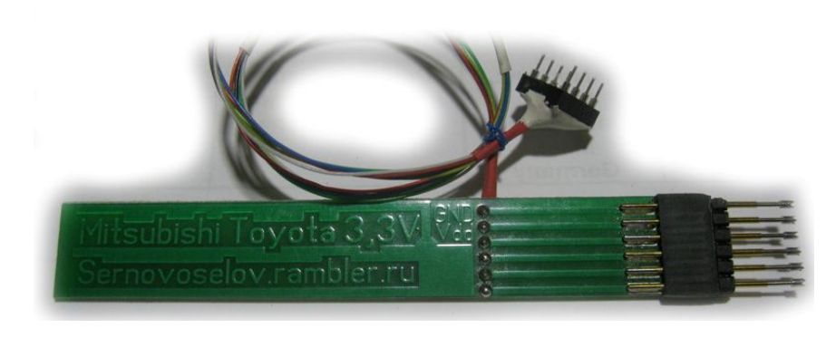

я у Сереги заказал , жду вот такие
вот тема http://www.auto-bk.r...91/page__st__40
Хорошие штуки, круто сделаны, да и ценник не высокий, надо прикупить. Благодарю за ссылочку.
Сам такими пользуюсь - оч удобно

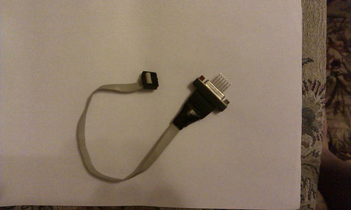

Щупы надёжные но у них есть один минус , неудобно держать в руке при программировании , пользуюсь таким как на втором фото очень удобный щуп. Cерёга , сколько будет стоить щуп вот под эту микросхему sot-23-6 .
Изменено пользователем sergeiii
У меня щупы не такие как на перврм фото. То неудобство, о котором ты говоришь. отсутствует..... Под заказ могу сделать под правую руку . для левши.

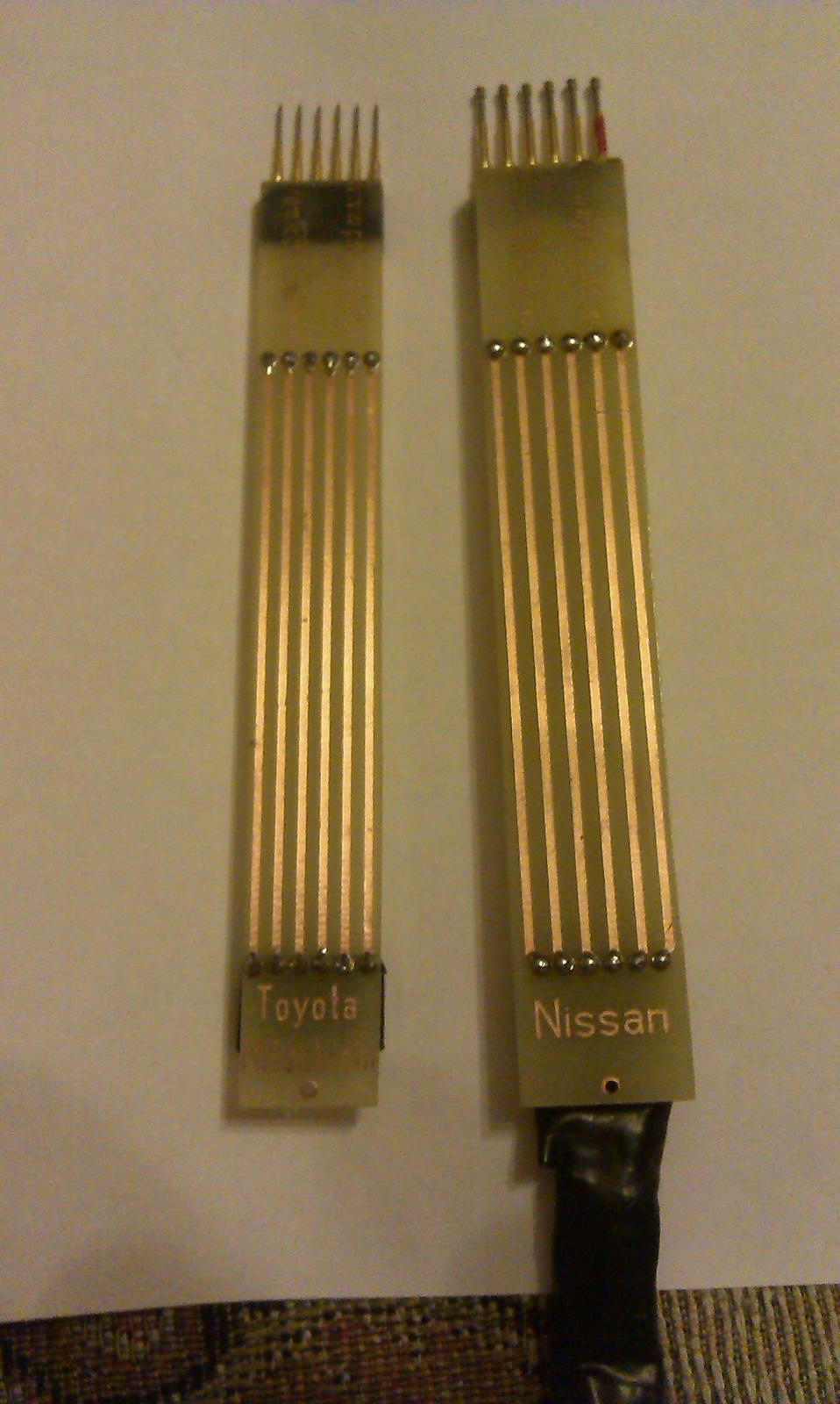

под Toyota Lexus Mitsubishi любая макетка с шагом 2.54мм + подпружиненные контакты
под Nissan огрызок видеокарты AGP там шаг в 1.5 мм тоесть через вывод пустить контакты как раз шаг Nissan 3мм + подпружиненные контакты
малехо фантазии + желание облегчить себе жысть :)

Как же такими шлейфами ворочаешь? они же жесткие......
Особенно зимой это жесть!
В плане жосткие ? я не работаю на морозе и на выезде работа со шлейфами только в условиях мастерской
:ThanxSmiley: буду делать так же.
Все познается в сравнении......
Сергей изготавливает их с любовью (так говорится).Пользуюсь его иголками. Далал и сам погопины,но такого качества ...у в ы....

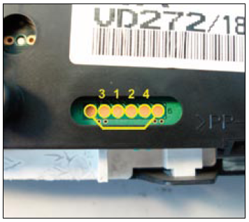

Подскажите пожалуйста, для Nissan Pathfinder 2012 (9S12XHZ256) для Carprog какие лучше погопины использовать? Синий всяко иголочкой, а остальные?
На фото старый Pathfinder '06 9S12H128, но думаю суть понятна
Еще одну руку надо будет или помошника
тоже покупаю у Сергея и не мудрю
делаю стандартными фордовскими купленными у Сергея. для чего на схеме синий в стороне если можно через пятаки непонятно
Не всегда RESET на пятаки БДМ приходит.
Что в такой ситуации будет невозможно из "читать-писать"
Процик не запустится.И прогер не считает
