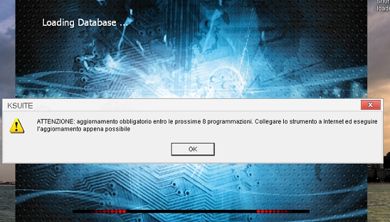

Привет Музчины! Вот и я дождался подарочка от моего китайца... осталось всего 8 раз! Вроде кто-то решил эту проблему, подскажите куда стучаться?

Ну если проц не закрытый можно перешить. Если закрытый надо менять.

Вот с этого места поподробней! Есть проц для замены... но старый хотелось бы восстановить! Или купить чистый и прошить, просто заказывать из китая - доставка дороже чем сам проц.!
Может я ошибаюсь но проц может быть закрыт от чтения! А для стирания он всегда открыт так что попробуй стереть и заного записать на него по
Где взять прошивку и как прошить - объясните как на танке!
Глупо объяснять, потому что выше всё выложено, а Вам просто лень, а не танк. Где Ваш скрин в теме про Piasini?
Ошибаешься. Закрытый проц не выходит на связь с програматором. Ну а если конэкт есть, вот тогда он читается, пишется, трётся.......)
