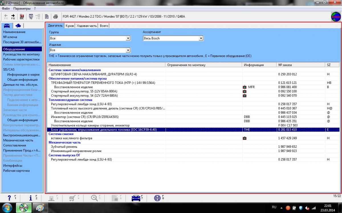

Опубликовано 23 марта, 201412 г. comment_563235 Приехал редкий зверь мондео 4 2.2tdci 175лс, по каталогу в нем EDC16+ CP39-6.40 ( в живую не видел), по розетке кесс данный блок даже иденты прочесть не смог, в кесе заявлен мондео с таким эбу со 170 лс. 1 Кто нибудь работал с EDC16+ CP39-6.40, чем и как делали ? 2 Поправьте если ошибся с эбу ( скрин из esi ) Ссылка на комментарий https://www.auto-bk.ru/forum/topic/39170-kess-v2-%D0%BA%D0%B8%D1%82%D0%B0%D0%B9%D1%81%D0%BA%D0%B8%D0%B9-%D0%BA%D0%BB%D0%BE%D0%BD/page/24/#findComment-563235 Поделиться на другие сайты Поделиться в Facebook Поделиться в X Поделиться в Pinterest Поделиться Поделиться сообщением

Опубликовано 23 марта, 201412 г. comment_563366 Приехал редкий зверь мондео 4 2.2tdci 175лс, по каталогу в нем EDC16+ CP39-6.40 ( в живую не видел), по розетке кесс данный блок даже иденты прочесть не смог, в кесе заявлен мондео с таким эбу со 170 лс. 1 Кто нибудь работал с EDC16+ CP39-6.40, чем и как делали ? 2 Поправьте если ошибся с эбу ( скрин из esi ) Кесс 2 не проедложил другой протокол ? обычно он предлагает Типа бла бла бла попробуй протокол № ХХ Я бы К -тагом сдул, ну или в БДМ е если ЭТО ЕДС 16. Писали Тюнинг ? Судя из слов (читал писал), наверное да записал тюнинг. Кстати , пробовал Кесс 2 на вин 7 , пришлось немного голову поломать чтобы запустить, с правами админа и совместимостями ,не прокатил фокус, у кого на 7 ках работают , поделитесь как сделели? Изменено 23 марта, 201412 г. пользователем ars Ссылка на комментарий https://www.auto-bk.ru/forum/topic/39170-kess-v2-%D0%BA%D0%B8%D1%82%D0%B0%D0%B9%D1%81%D0%BA%D0%B8%D0%B9-%D0%BA%D0%BB%D0%BE%D0%BD/page/24/#findComment-563366 Поделиться на другие сайты Поделиться в Facebook Поделиться в X Поделиться в Pinterest Поделиться Поделиться сообщением
Опубликовано 24 марта, 201412 г. comment_563484 Другой протокол не предлагал, может там эбу какой другой , надо пощупать если что bdm есть. Кесс попробую на днях на воксере вроде 16c39 Ссылка на комментарий https://www.auto-bk.ru/forum/topic/39170-kess-v2-%D0%BA%D0%B8%D1%82%D0%B0%D0%B9%D1%81%D0%BA%D0%B8%D0%B9-%D0%BA%D0%BB%D0%BE%D0%BD/page/24/#findComment-563484 Поделиться на другие сайты Поделиться в Facebook Поделиться в X Поделиться в Pinterest Поделиться Поделиться сообщением
