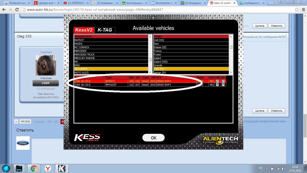

Всем привет, знаю что уже обсуждали но не нашел что прошивали, меня интересует блок DENSO RHF4 MITSUBISHI L200 136 л.с. 2007 год.  Кто делал, поделитесь опытом.
Kess 4036 2.15
Спасибо.
что то я искал не нашел такой в кессе2
Изменено пользователем Oleg 310
что то я искал не нашел такой  в Кессе 2
Как же, вот.
во во пиасини на ура или ктаг
Как же, вот.
это старый блок ща другой стоит
