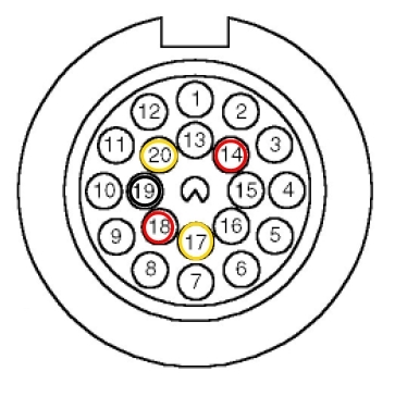

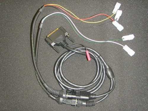

error while reading the chassis(ошибка при чтении шасси)кто с такой сталкивался?
как этим кабелем можно подкл к этому разъему?фишки подбирать?и почему на разъему 2 к линии а на кабеле только один провод на к?
сам доделываешь как и питания когда не хватает!
а к линия?с одного(провод кабеля) на два контакта разъема подключать?
ну конечно ее не может быть 2
почему на разъеме две?я это к тому,что bmw 3 e36 1.8. не прочитал через переходник обд и выдал ошибку error while reading the chassis(ошибка при чтении шасси).
читай с самого эбу щас не помню у меня тоже какая то загвостка была
