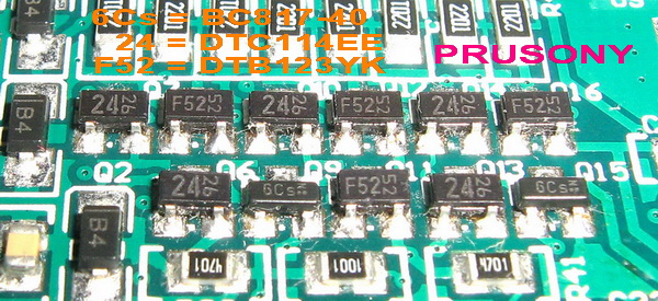

Я решил проблему с   (Invalid protocol file)--- обновил файлы в папке  update  прямо на диске С и после форматирования заново скопировал файлы из архива  на СД. и запустил прогу.  Инвалид  пока пропал  Осталось победить    "Wake up error". Борьба продолжается.Нервы на пределе
Сегодня ночью заменил транзисторы 702 на DTC114  все равно "Wake up error". Проверку Кл делаю на блоке  EDC16C3 от Пежо  В КЕССе этот блок есть  на Ford Cmax
и  МАЗДА 3.  На Пежо его нет. Думаю надо заказывать  микру  9613. Может  китайцы дохлую впаяли? Кто ,что может сказать по моим мыслям. Заранее спасибо.

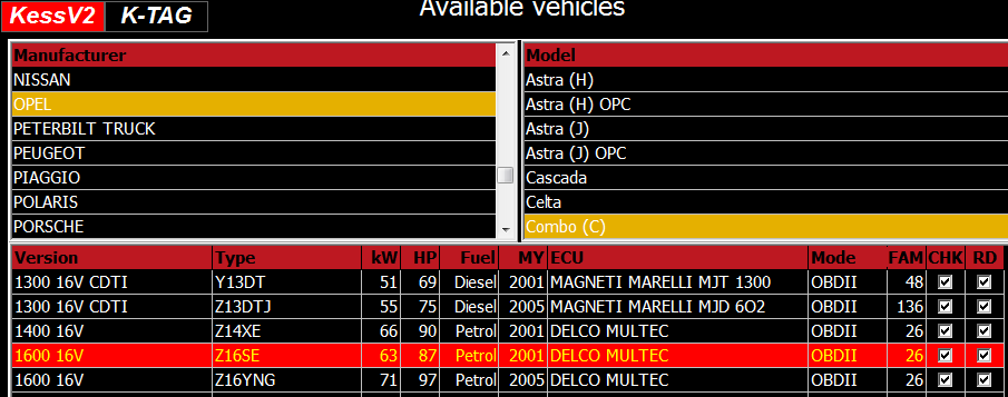

opel z16se
кесс может читать\писать?
в списке есть только opel z16Хe
Господа
а подскажите
opel z16se
26 протокол
Изменено пользователем denis5811
26 протокол
забыл уточнить
авто astra g
для нее и смотрел
 opel z16Хe
и
opel z16se
протокол один и тот же 26, так как ЭБУ одинаковый мультек. Можешь выбрать через протокол а не марку.
Сделай доработку по данной фотке и с к-линией все будет нормально.
 opel z16Хe
и
opel z16se
Ситает минут семь, пишет минут десять, при записи включает на первую скорость вент, но я вчера зарядник не подкидывал прошился нормально. После записи раз пять заставлял включить и выключить зажигание.
Ну т.е принципиальной разницы. по самому процессу нету. как делать. оба варинта будут верные?
либо выбрать нужную модель и похожий мотор. (т.е выбрать опель астра г z16Хe)
либо же выбрать именно нужный мотор но с другой модели ( т.е выбрать опель комбо и мотор z16se )
з.ы спасибо большое вам и  denis5811 за помощь!
Вообще лучше всего по ЭБУ и марке машины (производитель), какая модель не важно. Спасибо за спасибо, удачного репрога.
ну в обоих случаях. эбу и протокол одинаков.
разница именно в моторе
чавойто 161  Я уже писал выше что доработку по транзисторам я делал. Ваше предложение бесполезное.
Транзюки впаял те что рекомендованы здесь на форуме.  CD форматировал , файлы менял ,мыл чистил.
