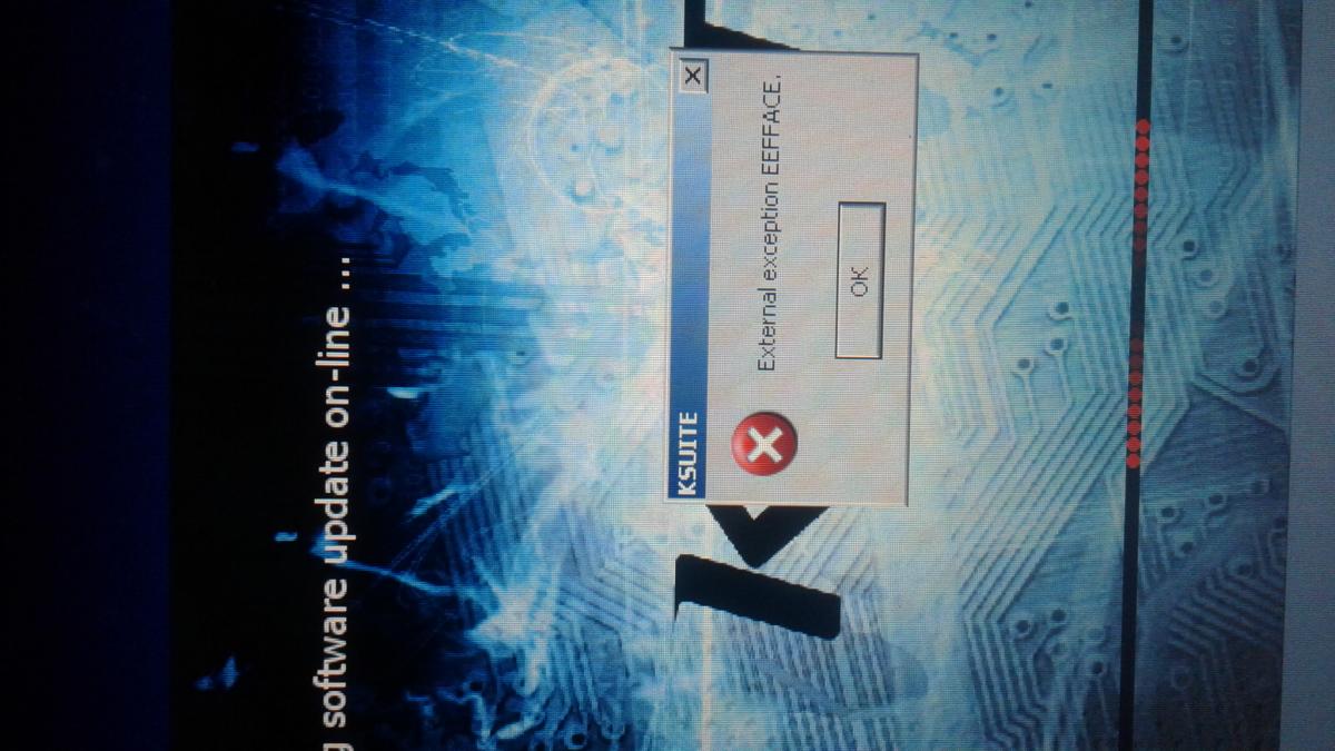

Стала вылетать вот такая ошибка,не пойму в чем дело,может было у кого,как боролись,буду благодарен за любую инфу

первое что шнур юсб поменяй.
Шнур брал другой тоже самое
