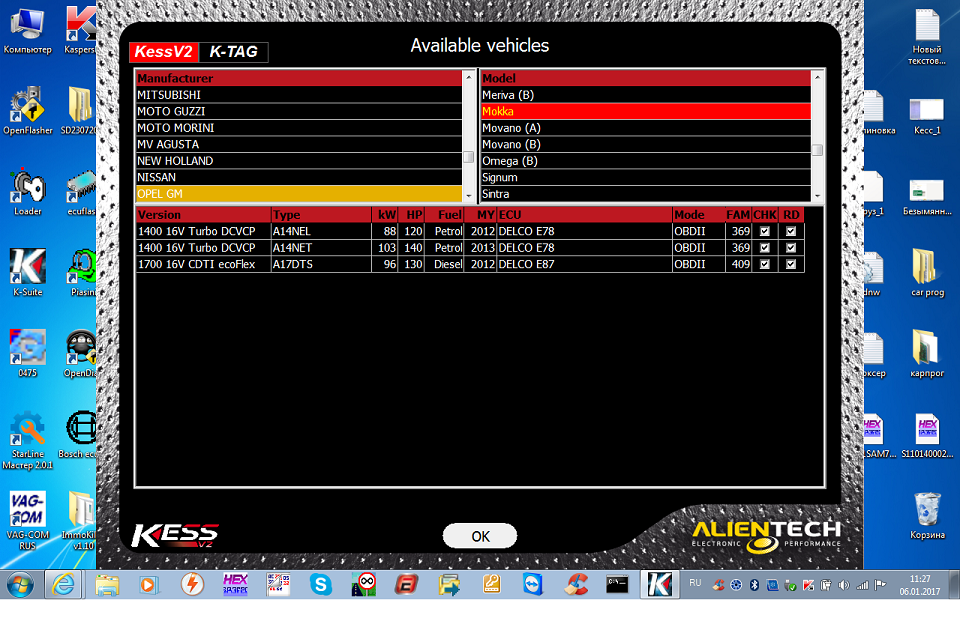

Друзья, у кого есть опыт с Опель Мокка 1.8 2013 г. делко. Вкладкой делел Corsa,протокол не запомнил.Иденты отдал, как вроде правильные, считывать стал и время указал 48 мин, к сожалению клиент сильно торопился. Пришлось пока отпустить. Есть ли какие подводные камни?
ACDelco E78?
Чтение 48-50 мин, запись мин 6...(по моему)
При записи мотор должен быть хорошо прогрет. А так в штатном режиме.
Уточните какой Delco?

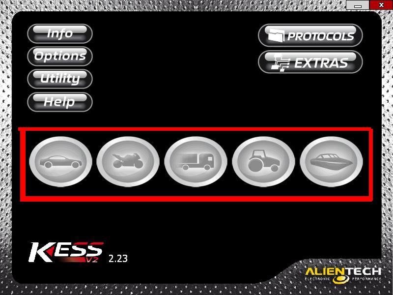

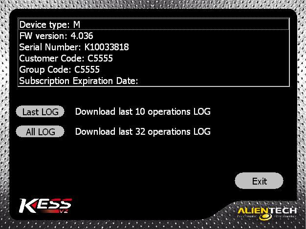

привет всем.кесс2  4.036 пришел новый KESS в китайском
является проблемой не активно. Информация на фото.кто может сказать.заранее спасибо.
Можно попробовать через замену CD-карты и сброс токенов,попадалась информация,что у кого-то получалось.

Вам написали - попробуйте заменить флэху и сделать сброс токенов - если не поможет - перепайка на новый проц ..
в теме все есть.
у меня получалось.
Вот же паника, сразу отправляют менять проц. Все делается за 5 мин, только вставить нужно новую карту
