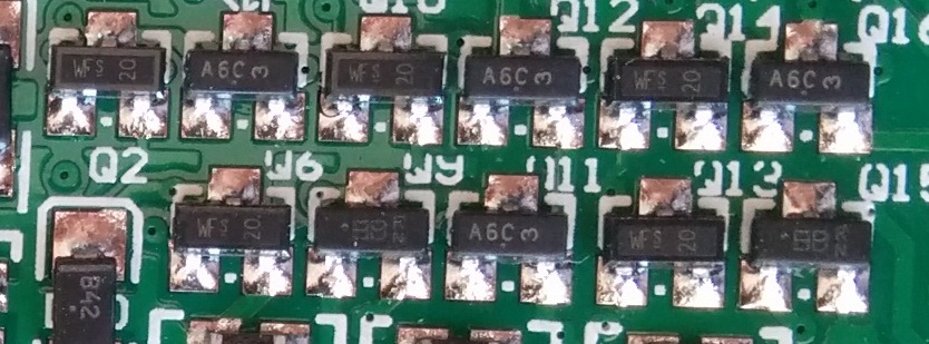

Я тоже сначала подумал что BB, но если присмотреться, то буквы не одинаковые, и первая больше похожа на 8, а если в поиск забить 8B то как раз выходит и N-P-N
На одном из форумов, мне дали фото оригинала, владелец утверждает, что маркировка 5В (фото не высшего качества)
Нашел даташит KST4123.
Ждем Стаса, что он скажет.
kst4123_fairchild.pdf
...... Есть сомнения...., включите мозги, возьмите осциллограф подключите KeSS к компьютеру и к 12 вольтам, выберите блок при котором будет задействована та линия в работе которой вы сомневаетесь, или те транзисторы которые вам не равятся и разбиритесь сами.
После этого положите на форум результаты своих работ, а мы будем собирать лабуду со всех форумов и слушать что вы на это ответите....
Изменено пользователем STAS58
А можно и так сделать.

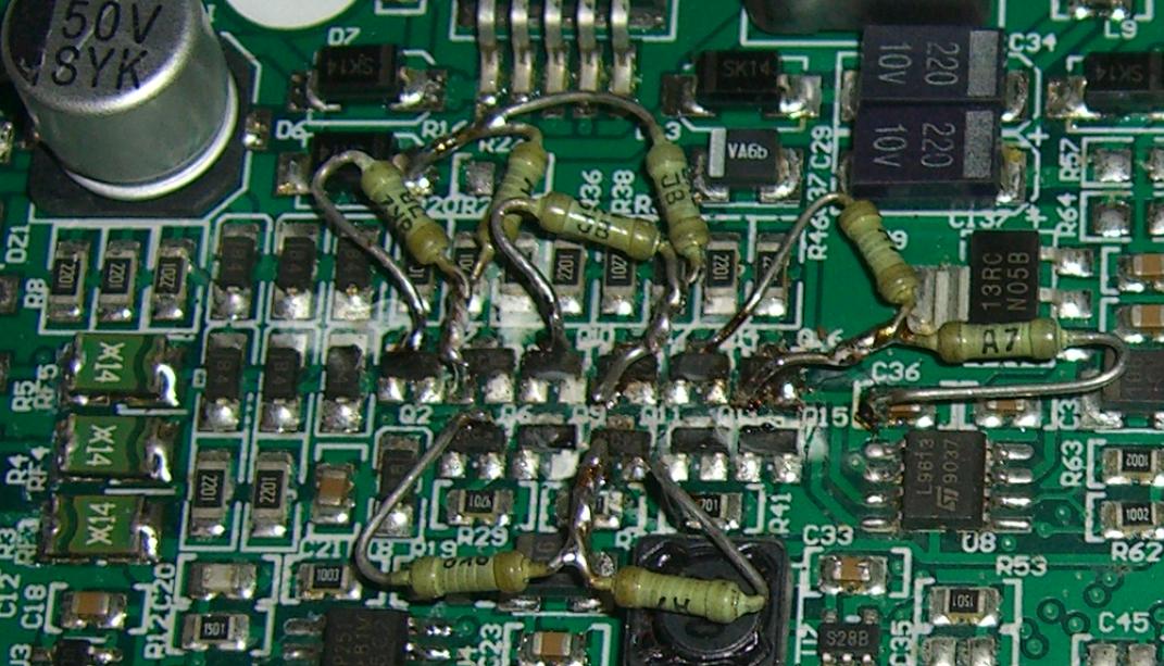

Стас большое спасибо за труды.
Круть.. :tormoz: китайцы нервно курят в сторонке. Даешь KeSS на советской рассыпухе.
Как говорится из подручных материалов...
Ну вы парни рисковые.
