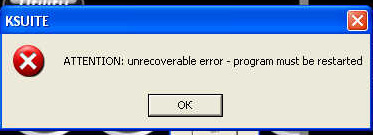

BMW X5 E70 3.0l 2008 г. N52 Siemens MSV80
Читалась около часа, в конце чтения выдал ошибку : КС – ошибка. Кто сталкивался?

У меня такое было на фокусе2,так и ничего не получилось.... но прошивку он у меня считывал,сохранял и даже вроде как корректно считывал.Видать контрольку посчитать не может вот и жалуется мол косяк!
