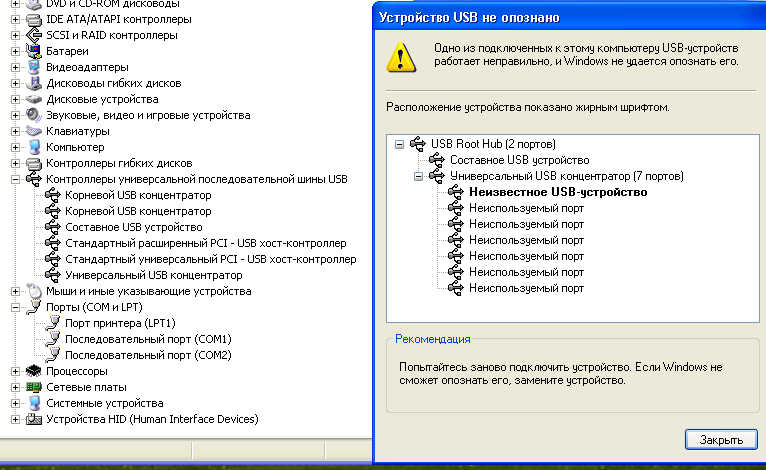

  7. На XP такое выдает:
  8. Так у меня в диспетчере устройств USB Device не появляется. Если б он не видел драйвер, можно принудительно обновить драйвер, а если его там нет как его обновишь?
  9. Нет, не запускал ни разу. На этом компьютере, кесс не разу не подключал, он у мене на другом ПК настроен. Я запустил программу от кесса с подключенным ктаг.
  10. Кто сталкивался с такой бедой. Запустил прогу Kess v 2.06 с подключенным K-Tag теперь перестал запускаться K-Tag пишет: Connection not established. В диспетчере устройств не обнаруживается

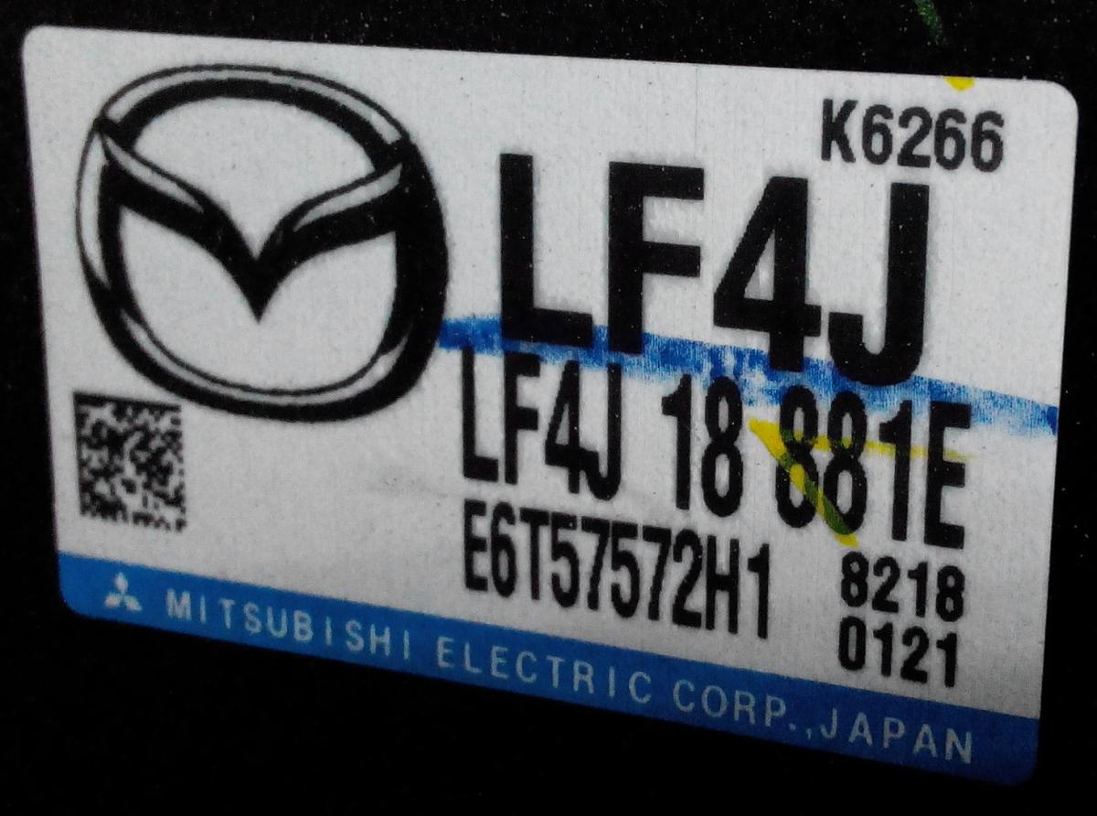

  11. Mazda-6 2.0 МТ 2008 г. ECU M32R На столе прочитал, записал. Читал дольше, записал быстрее. Жаль что по OBD не справился.
  12. Спасибо. Тормознул, на столе то я и не пробовал. Сделаю, отпишусь.
  13. Mazda-6 2.0 МТ 2008 г. ECU M32R ID читает, а прошивку нет. Пишет FIRMWARE READ ERROR Александру написал, но его сейчас нет в сети.
