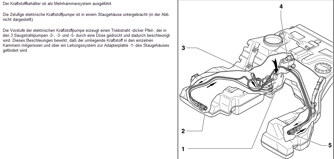

Для тех кому в новинку , что там за система прилагаю схемку

Да ,для полного понятия насос на схеме не отображён
