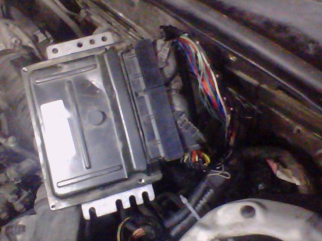

Нужна распиновка ЭБУ nissan sunny A56-001 T03 N (N - в квадратике) на плате
может есть у кого всё обрыл
Какой год авто.ДВС QG
Да извените не указал год и двигатель
2002 год мотор QG 13 вот фото
Изменено пользователем eugenpro
кузов B15 электронный дроссель
Открывайте Almera.Это стандартный блок,только ИММО нет
