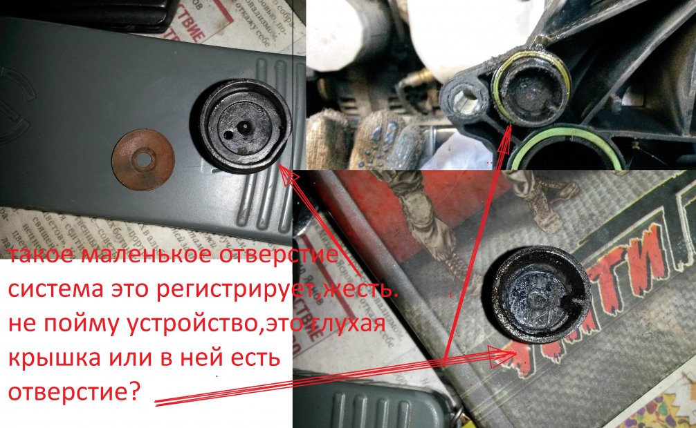

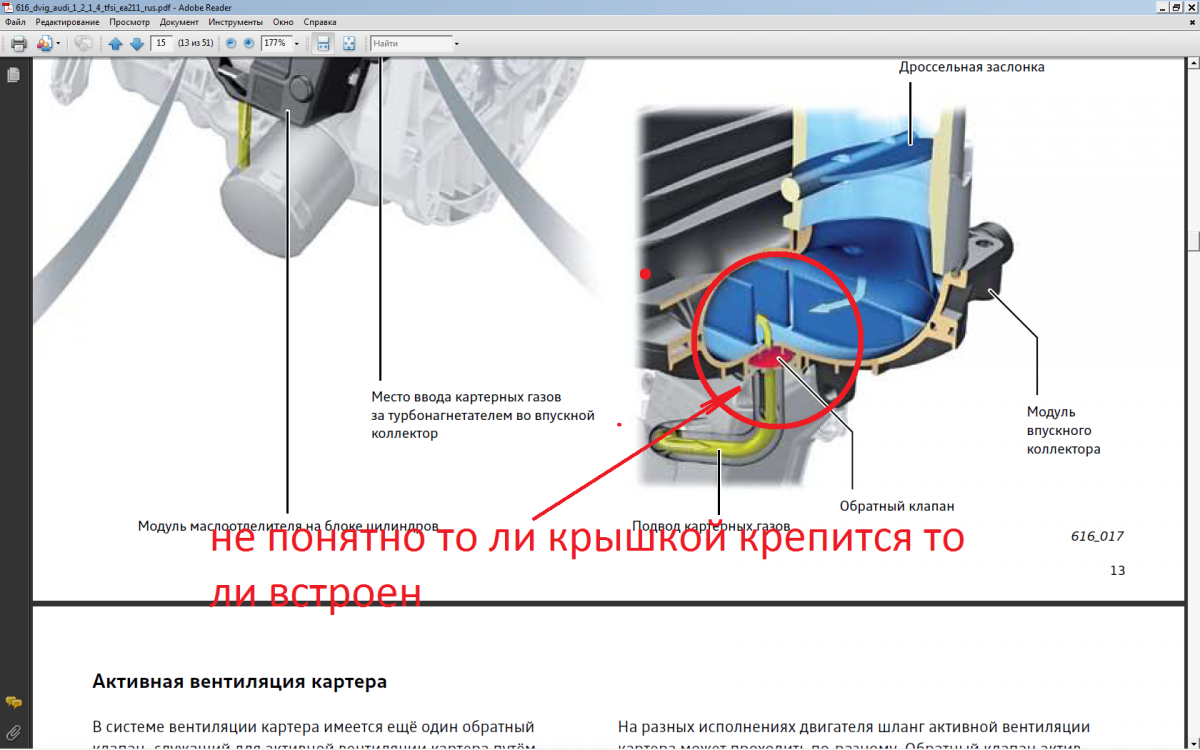

По  поводу  закоксовки  ход мыслей правильный .В данном случае закоксовало  клапан вентиляции картерных газов .
А так  как производитель не придумал ни чего лучшего  его сделать как одно  целое с впускным  коллектором ,(который меняется целиком в сборе  за 200 с лишнем евро )
200 евро за клапаночек  не слишком ли жирно .
Поэтому было принято решение  вырубить мебранку  из рем.комплекта  бензонасоса  советского автопрома .
А вот почему в дате ошибки прописовалось  980 мбар   не совсем понятно .
   Серега загадка огонь!!!))))) Благодарю.  Честно ты когда написал цена вопроса 17000,у меня было 2 версии(но это не диагностика,а экстрасенсорика) или крышка головки блока(уход фаз) или впускной коллектор - конкретно в нем клапан не давал покоя(на картинке),но не поняв конструкции отложил вопрос) - опять же гадание по цене не диагностика. самая главная загадка,как ты определил что клапан)))
    Может все таки присутствует не доработка маслоотделитиля,конструктивный просчет.
