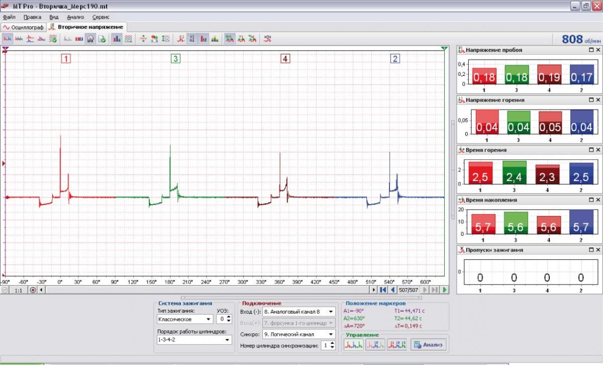

за такие деньги картинка вполне информативна не сказал бы что лучше чем у мт но и не намного хуже :noflood:

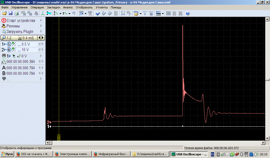

я бы сказал по другому - на скока лучше картинка в мт-про ? несмотря на существенную частоту дискретизации ! и чем же хуже картинка в автоскопе 1 ? хотя там частота ниже чем у диамага 2 .
я к сожалению не могу показать такой же ролик пока /по своей неопытности/. но хочу сказать ,что парад цилиндров никак не хуже у автоскопа 1.
на вашем ролике плохо названия графиков видно. потому сомневаюсь в информативности графиков , так как по работе дис видно межвитковое замыкание катушки 1-4 . а на графиках непонятное. может из-за маленького экрана моего нэтбука ?

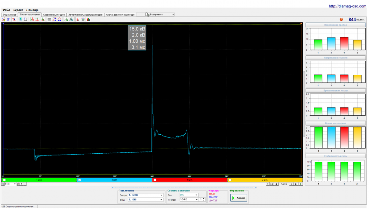

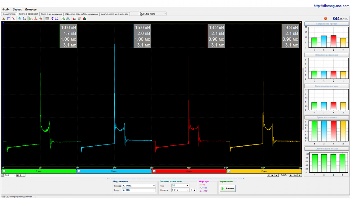

Частота дискретизации при исследовании работы системы зажигания имеет значение. Т.к. участок начального пробоя имеет длительность 10...20 мкс, то период дискретизации, должен быть минимум в 2 раза меньше, чтобы не было пропусков оцифровки пиков пробоя. Это соответствует частоте от 200 кГц и выше.
Вот скрины DIS снятые Диамагом2 на частоте 500 кГц/канал.
