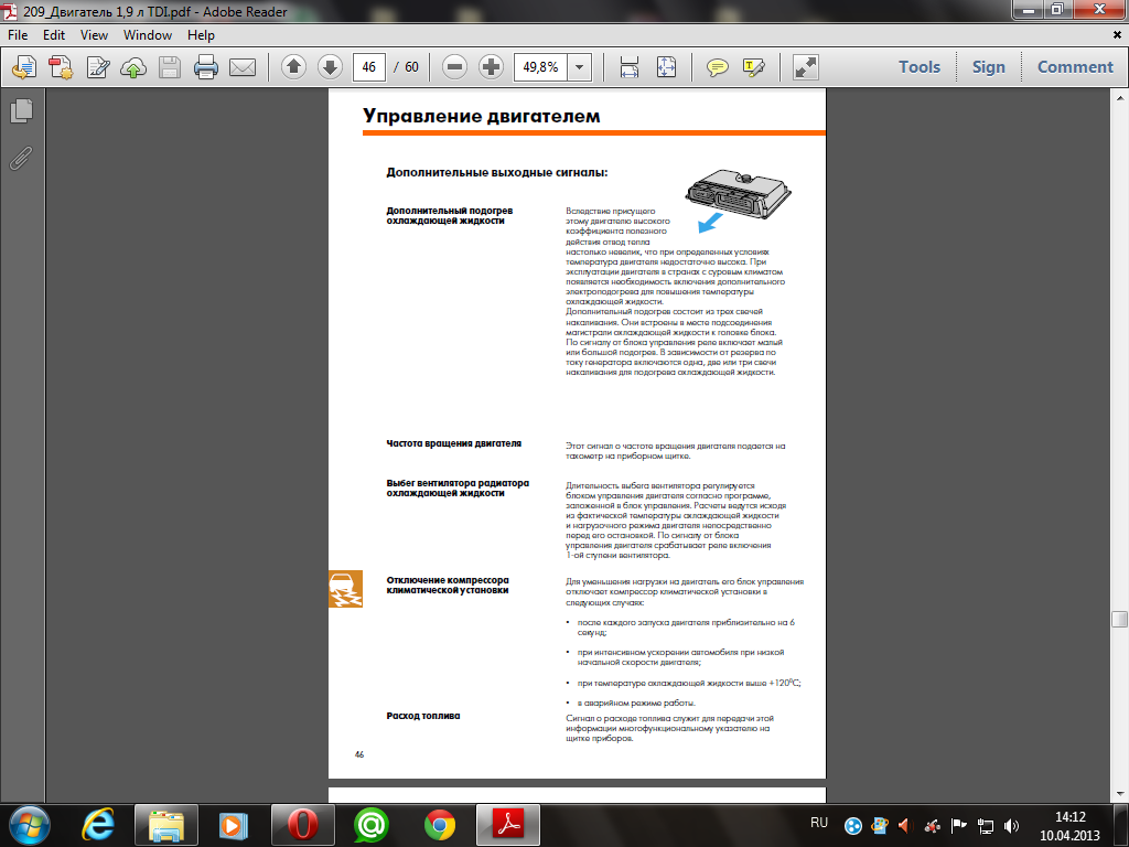

Форсунки я проверял, Сопротивления все одинаковые,сейчас не скажу не у машины,на пробой корпуса тоже проверял. Такое у меня было на В6 катушка 2 форсы пробила на корпус и импульса не было, ошибку выдаволо по группе B при снятии штекера с форсы машина завелась. Cдесь же ошибок нет,как то странно вылезает ошибка по неверному показанию датчика распредвала то есть то нет,как я понимаю сигнал на двигателях BRS на форсы берется с распредвала и почему стали крутить вентиляторы при включении зажигания?
Про вентиляторы стоит на время забыть - отключить их физически

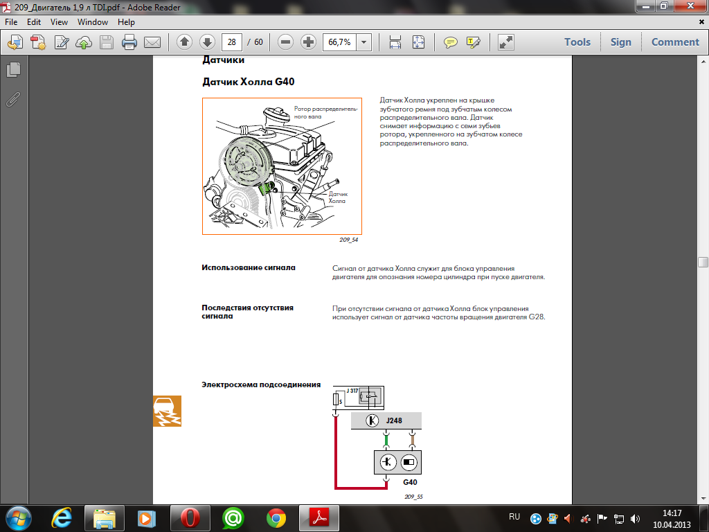

Ну а в остальном подтверждаю ,при отсутствии сигнала c G40 заводится будет
долго но будет

Мотористы утверждают все нормально,там ничего не перепутать. С другой стороны пусть даже неверно,тогда при отключении датчика коленвала автомобиль должен подавать признаки жизни,в том и дело на этих движках сигнал берется с распредвала,а диагностика выдает неверный сигнал 00833 ( странно на этот датчик идет 5в эти же датчики ставятся и на другие движки но 12в) и еще почему включаются пропеллеры они то причем?они же берут сигнал с мозгов Температура в норме С слов мотористов был загнут только шатун и все но причем сильно.А ставили вряд ли какими то приспособами.

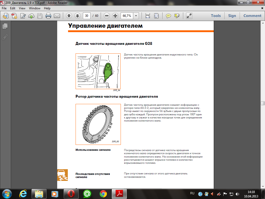

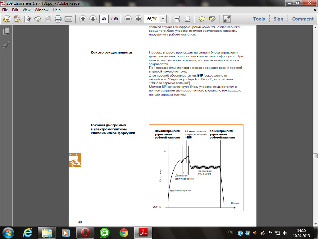

ГРМ однозначно смотрите. Без навыков, а тем более без "приспособ" мотористы, которые ремонтировали ДВС ВАЗа и ТАЗА не смогут правильно поставить. Вот маленькие подсказки, как и что работает.
