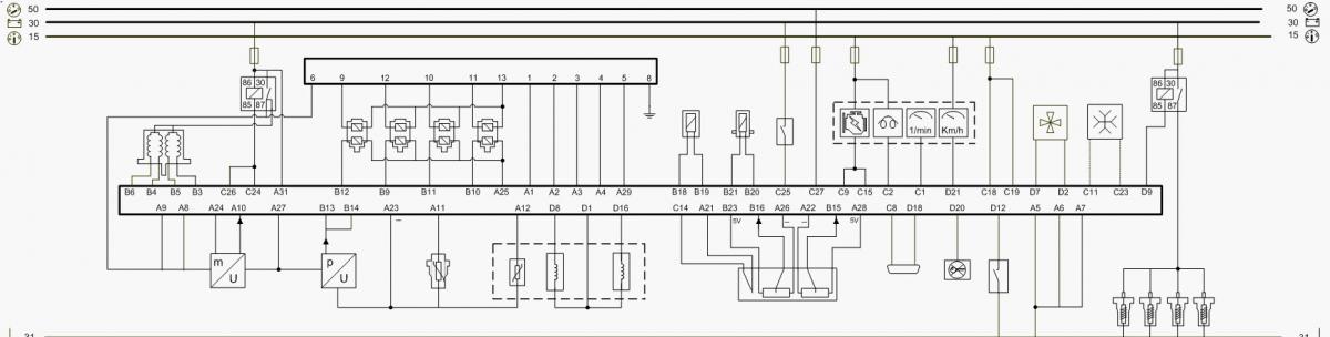

Опубликовано 13 апреля, 201313 г. Автор comment_418578 судя по схеме там доджно быть опорное напряжение на точке общего соединения форсунок но его там нет если подольше крутить стартером оно появляется кратковременно в это время движек схватывать начинает, а потом опять тишина, схему прилагаю Изменено 13 апреля, 201313 г. пользователем NS555 Ссылка на комментарий https://www.auto-bk.ru/forum/topic/40113-nissan-x-trail-2001%D0%B3-commonrail/#findComment-418578 Поделиться на другие сайты Поделиться Поделиться сообщением

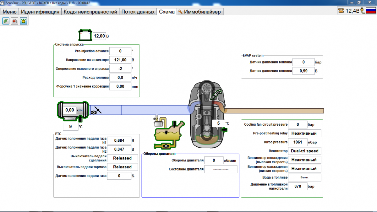

Опубликовано 13 апреля, 201313 г. comment_418580 Вот посмотрите если не верите.При запуске должно быть такое,а для поддержания работы и 12в хватит. Ссылка на комментарий https://www.auto-bk.ru/forum/topic/40113-nissan-x-trail-2001%D0%B3-commonrail/#findComment-418580 Поделиться на другие сайты Поделиться Поделиться сообщением
