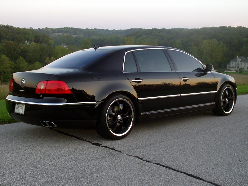

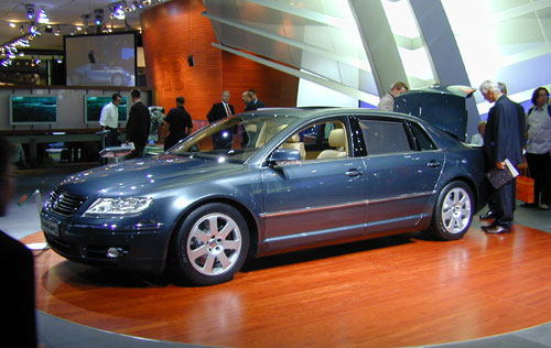

shpuntik 2 приходилось ли искать утечку на фаэтоне и другими авто с двумя акб? отличается от обычных авто правила проверки?
Что за птица? Ко мне такие не залетали пока...
Игорь фаэтон на фото,так же если не ошибаюсь поправь,туарег и Q7 тоже с двумя аккумуляторами,есть особенность проверки утечки с двумя?
)) Думаете он не знает как выглядит Фаэтон ???
Или переключающее реле между АКБ... )
Изменено пользователем masterok
У AUDI нет машин с более чем одним АКБ, за исключением гибридов. А какой глубокий смысл, готовиться к работе, которая вряд ли состоится в этой жизни? Этих Фаэтонов наверное 100 на весь СНГ...
думаю знает,как выглядит,но я по русски написал,не на английском,может среди китайцев,есть с похожим названием. Туарег тоже с одним? По поводу 100 на все СНГ,частично спросил для общего развития,для понимая процесса и частично потому что есть клиенты(особенно среди рыбаков и охотников),которые ищут,(я не делал) и заказывают установку дополнительного АКБ на транспортер Т4 и Т5.
