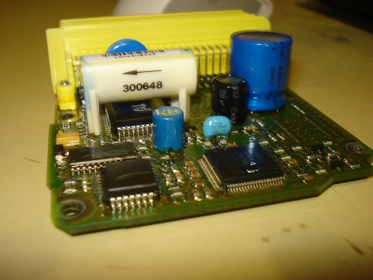

Добрый вечер. хочу восстановить подушки на Mitsubishi Space Star 2002г. Стоит блок MR912127DPB 0285001375DSC04314-2.jpgDSC04318-1.jpg хочу узнать, нужно ли блок пере прошивать или он много разовый.

внутри MC68HC912B32.....дерзай

Я машину купил такую , у нее были сработавшие обе подушки, в сидениях нет подушек, водительскую подушку я уже заменил, сейчас ищу пассажирскую. Заодно и про блок, хочу узнать что с ним делать и с чего начать.
я не нашел такую микросхему, вот на одной смог прочитать SC508704CFU8 (все залито лаком)

Добрый день. стоит чип SC508704CFU8 B 59086, каким программатором можно считать дамп?
Вам же сказали что там мотя стоит.Читаете маску.

Доброе время суток. Спасибо всем, разобрался и с маской (0J38M - MC68HC12BE32) ... Теперь у меня вопрос- при подключении программатора к MC68HC12BE32, нужно-ли поднимать ноги чипа или можно под паяться, не поднимая ( прошу сильно не ругаться)

Это увидите при подключении к камню.Если прогер будет ругаться на высокий уровень,тогда придётся поднимать.
