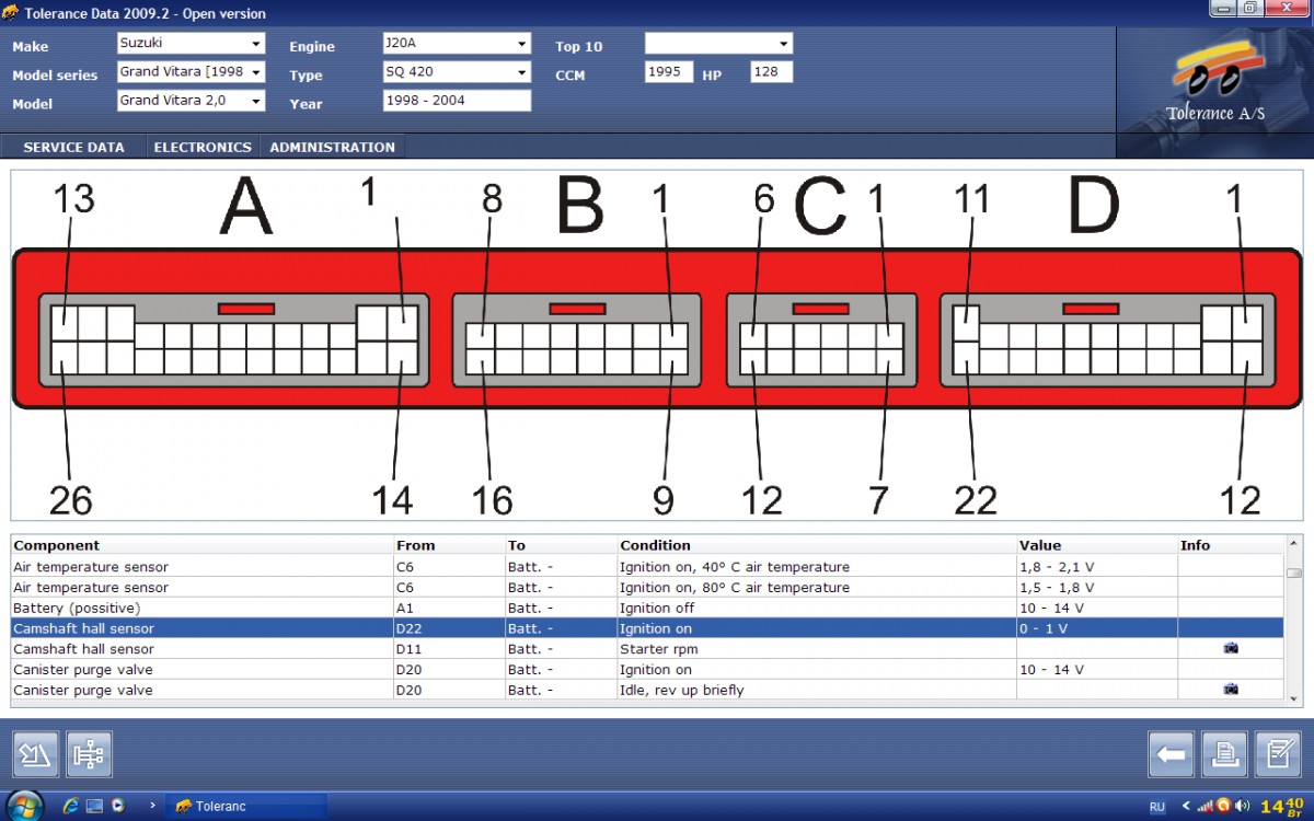

Suzuki Grand Vitara Проверил лаунч мастером показала ошибку Р 0340-неисправность в цепи датчика положения распредвала.Поменяли датчик распредвала ошибка исчезла но не заводится всё равно.Ребята подскажите какое должно подаваться напряжение на датчик распредвала,и какое напряжение на катушку на свечу.Или что может быть ещё?Заранее благодарен.
