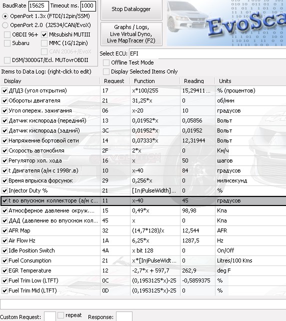

Некоторые данные из Evoscan на хол. оборотах
обороты - 750
% открытия ДПЗД - 15.29, знаю что великовато, делал по тестеру, попробую отрегулировать по диагностике
Угол оп.зажигания - 8-11 градусов
Напряжение - 14.2В
Температура двигателя 92 градуса
Время впрыска 1.792-2.048 мс
Температуры всасываемого воздуха - 41 градус
Air Flow Hz - 362, я так понимаю этот параметр ДАД, давление в ресивере, думаю что великовато. На старом хёндае было 50 на хол. оборотах.
Первая лямда - 0.07-0.7В, напряжение постоянно очень часто прыгает от нуля до 0.7
Лямда после нейтрализатора - 0.1952В, напряжение стабильно без скачков, на холостых не меняется.

AIR FLOW Hz 362-не опечатка?Если нет MAF под замену.На хол ходу должно быть 15-30
Изменено пользователем SANЬ
Выкрути верхнюю лямбду!!!
Нет, не опечатка. MAF а нету

Ну тогда могу предположить что этот параметр расчётный,либо глюк сканера.А сколько при включенном зажигании?Проверить бы давление во впуске и питание,массу,сигнал ДАД дабы исключить эту версию.Хотя время впрыска нормальное...чёт не сходится.
Air Flow Hz - 362, я так понимаю этот параметр ДАД, давление в ресивере, думаю что великовато. На старом хёндае было 50 на хол. оборотах. У меня на скрине по Мицубиши он показывает 30.У тебя этот параметр зашкаливает-копай в этом направлениии-Проводку звони -возможно замыкание по датику.датчик попробуй другой подкинь-Вакумметром реальное разряжение проверь!
Работает это авто по МАРу. Берем осциллограф и смотрим. Давление зашкаливает.

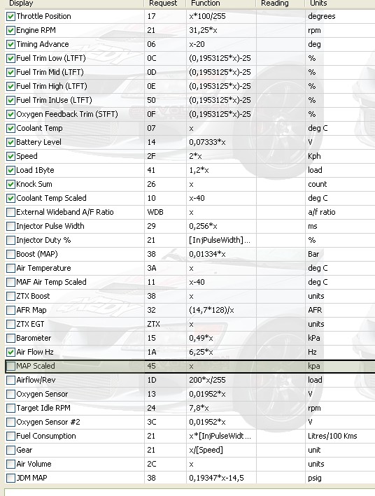

Air Flow Hz как я сейчас понял этот параметр вообще не нужно включать, т.к. на моей машине нету датчика расхода воздуха и измерение идет в герцах. Есть ДАД, на нем измерение идет в Кпа. Похоже что параметр отвечающий за давление в ресивере называется MAP Scaled (Manifold Absolute Pressure Scaled. MAP measures the boost pressure at the intake manifold.) Поправьте если не прав.
Также нашел параметр отвечающий за показание соотношения воздух/топлива, вроде AFR Map (This is the actual target AFR value used by the ECU. It is shown in the ECU Rom table settings map called High and Low Octane Fuel that contains AFRMAP values by Load and RPM.) Поправьте если не прав

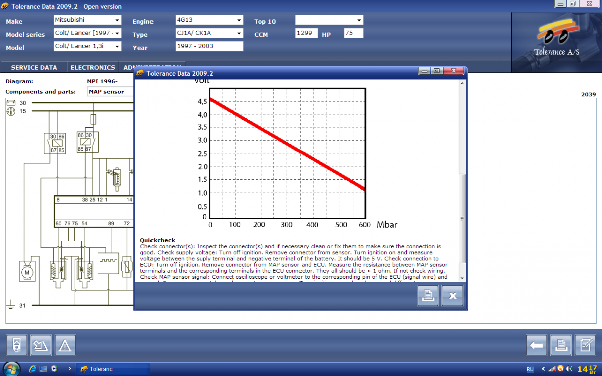

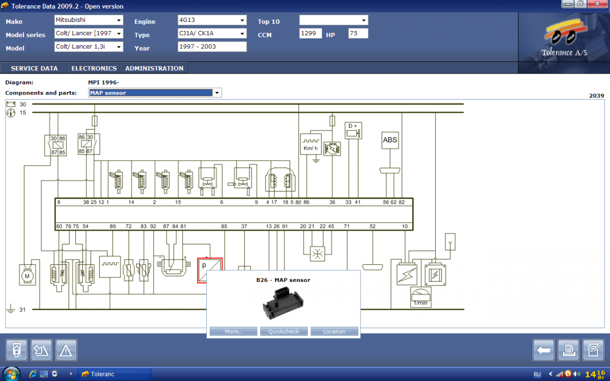

вот что зделай, найди распин мапа, и обычным мультикомо значение на хх и просто вкл зажигании заглушенном движке и данные сюда
Air Flow Hz - 362 это по дмрв, твое Map Scaled
Или я дурак или чего-то не понимаю. В моей машине нет ДМРВ, есть MAP sensor (ДАД), однако в Evoscan параметр MAP Scaled что на холостых что на повышенных всегда показывает 0. Только Air Flow Hz.
Если отключить разъем на ДАД, то обороты повышенные и Air Flow Hz показывает 1500 Гц на любых оборотах, ошибка 32 (обрыв цепи или неисправность ДАД).

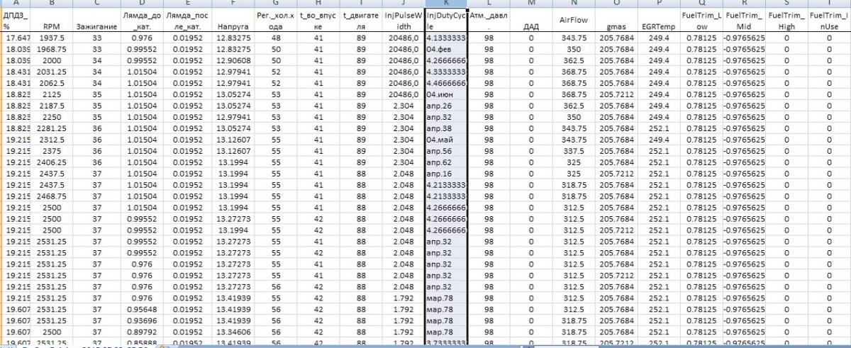

Сегодня отрезал катализатор, вставку подготовил, завтра поставлю. Диагностика с катализатором и без него показывает разницу лишь в кол-ве шагов регулятора хол.хода, при этом резонатор отсутствует и вторая лямда отключена. С катал. 5 шагов, без катал. стало 15 шагов.

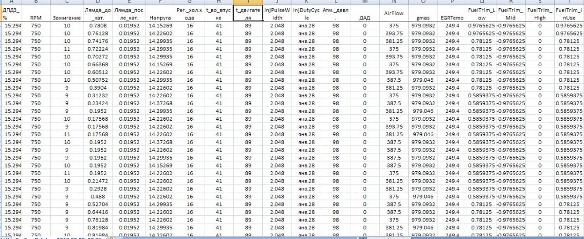

Первый скрин зажигание включено, двигатель не работает.
Здесь холостые и повышенные
и полный файл диагностики.
Выпуск стоит только приемная труба и первая лямда, без резонатора и вторая лямда отключена.

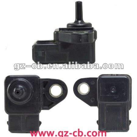

Проверил ДАД
зажигание вкл. 3.8В
хол. об. 1.14В
повышенные об. 2500-3500 1.19В
При резком сбросе педали газа опускается до 0.7в потом выравнивается до 1.14В
В общем похоже нашел проблему, как и предполагалось это MAP Sensor. Черт бы его побрал.
Поездил я 10км с отключенным ДАДом, выкрутил свечи. И что?
А они стали гораздо белее и чище.
Блок ЭБУ перешел в аварийный режим и лил топливо по дросселю и ДТВ, сравнивая положение дросселя с аварийной таблицей давления в ресивере. При этом обороты были около 1500, как и на Вазах если отключить ДМРВ.
Так что живучесть MAPa, здесь есть сомнения.
Вероятно умер из-за грязи клапана EGR, часть выпуска и грязи из-за плохого бензина попадало обратно во впуск. Но он уже заглушен
Но здесь как назло умерли тормоза, надо чинить.
А Вы обратили внимание когда отключали МАР, что сканер показывал. Честно говоря они редко выходят из строя. У Вас за 40 кПа. это много. Проверьте правильность установки ГРМ, На всякий случай про МАР вольтаж.
