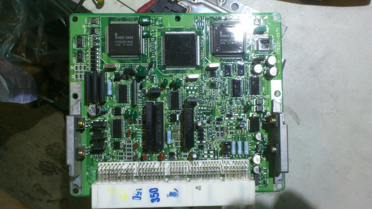

Опубликовано 30 апреля, 201313 г. comment_425092 Привет коллеги,Полетел блок управления двигателем TOYOTA 89661-48061 175200-3500 1MZ-FE 4WD Приобрел аналогичный, 93с56 я так понимаю в этой микре находится иммо,но их там две.Если кто сталкивался,какую прошивать или же дамп находится в проце.Тыкните в нужном направлении,не могу найти инфу...который проц или микру передуть в мозги. Ссылка на комментарий https://www.auto-bk.ru/forum/topic/40627-lexus-rx300/ Поделиться на другие сайты Поделиться Поделиться сообщением
Опубликовано 30 апреля, 201313 г. comment_425141 МИКРУ ПЕРЕДУТЬ В МОЗГИ ! Ссылка на комментарий https://www.auto-bk.ru/forum/topic/40627-lexus-rx300/#findComment-425141 Поделиться на другие сайты Поделиться Поделиться сообщением
Опубликовано 1 мая, 201313 г. Автор comment_425205 А конкретнее какую? 93с56 ? ОБЕ ? Изменено 1 мая, 201313 г. пользователем serj080 Ссылка на комментарий https://www.auto-bk.ru/forum/topic/40627-lexus-rx300/#findComment-425205 Поделиться на другие сайты Поделиться Поделиться сообщением
Опубликовано 1 мая, 201313 г. comment_425388 В левом углу Ссылка на комментарий https://www.auto-bk.ru/forum/topic/40627-lexus-rx300/#findComment-425388 Поделиться на другие сайты Поделиться Поделиться сообщением
Опубликовано 1 мая, 201313 г. Автор comment_425430 Спасибо,буду действовать Ссылка на комментарий https://www.auto-bk.ru/forum/topic/40627-lexus-rx300/#findComment-425430 Поделиться на другие сайты Поделиться Поделиться сообщением
Опубликовано 3 мая, 201313 г. Автор comment_425985 Заменил IC900,машин поехал. Ссылка на комментарий https://www.auto-bk.ru/forum/topic/40627-lexus-rx300/#findComment-425985 Поделиться на другие сайты Поделиться Поделиться сообщением
