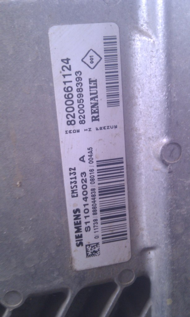

Опубликовано 1 мая, 201313 г. Автор comment_425346 вечером постараюсь шильдик сфоткать, ну надоже сначало на друге потренероваца, потом уже на остальных, а там и моя Сотана на очереди)) Ссылка на комментарий https://www.auto-bk.ru/forum/topic/40643-%D0%BF%D0%BE%D0%BC%D0%BE%D0%B3%D0%B8%D1%82%D0%B5-%D0%BD%D0%B0%D1%87%D0%B8%D0%BD%D0%B0%D1%8E%D1%89%D0%B8%D0%BC%D1%83/#findComment-425346 Поделиться на другие сайты Поделиться Поделиться сообщением
Опубликовано 1 мая, 201313 г. comment_425347 вот на себе бы было безопасней, ну в смысле обижатся потом некому тока сами на себя, Ну да ладно Логан 8 год блок 3132 вобщем как и на Ларгусе, но не суть в этом, в комбике данный модуль у вас есть если да то хэлп комбика вам в помощь, а трейд их берёт я не вкурсе данным оборудованием не пользую, ещё Galletto 1260 как вариант тоже неплохо, кстати и тут его можно купить на форуме. Да перед прошивкой считайте оригинал чтоб было чем востановить, если что Изменено 1 мая, 201313 г. пользователем Yurik Ссылка на комментарий https://www.auto-bk.ru/forum/topic/40643-%D0%BF%D0%BE%D0%BC%D0%BE%D0%B3%D0%B8%D1%82%D0%B5-%D0%BD%D0%B0%D1%87%D0%B8%D0%BD%D0%B0%D1%8E%D1%89%D0%B8%D0%BC%D1%83/#findComment-425347 Поделиться на другие сайты Поделиться Поделиться сообщением
Опубликовано 1 мая, 201313 г. Автор comment_425351 Вот это блок стоит, Чиплоадер справица с ним? или лучше свётаки модуль для комбика купить? на сайте Чиплоадера написано что шьет! Изменено 1 мая, 201313 г. пользователем Kliman Ссылка на комментарий https://www.auto-bk.ru/forum/topic/40643-%D0%BF%D0%BE%D0%BC%D0%BE%D0%B3%D0%B8%D1%82%D0%B5-%D0%BD%D0%B0%D1%87%D0%B8%D0%BD%D0%B0%D1%8E%D1%89%D0%B8%D0%BC%D1%83/#findComment-425351 Поделиться на другие сайты Поделиться Поделиться сообщением

Опубликовано 28 марта, 201511 г. comment_765861 В Galetto 54 вижу Dacia Logan 1,2/1,4/1,6 16V Sirius 32 и 1,2/1,4/1,6 16V Sirius 34. А если стоит EMS3132 или EMS3134, какой выбирать, или нет разницы? Изменено 28 марта, 201511 г. пользователем al-31f Ссылка на комментарий https://www.auto-bk.ru/forum/topic/40643-%D0%BF%D0%BE%D0%BC%D0%BE%D0%B3%D0%B8%D1%82%D0%B5-%D0%BD%D0%B0%D1%87%D0%B8%D0%BD%D0%B0%D1%8E%D1%89%D0%B8%D0%BC%D1%83/#findComment-765861 Поделиться на другие сайты Поделиться Поделиться сообщением
Опубликовано 29 марта, 201511 г. comment_766469 Выбирать нужно по последним цифрам (32 или 34). Ссылка на комментарий https://www.auto-bk.ru/forum/topic/40643-%D0%BF%D0%BE%D0%BC%D0%BE%D0%B3%D0%B8%D1%82%D0%B5-%D0%BD%D0%B0%D1%87%D0%B8%D0%BD%D0%B0%D1%8E%D1%89%D0%B8%D0%BC%D1%83/#findComment-766469 Поделиться на другие сайты Поделиться Поделиться сообщением
