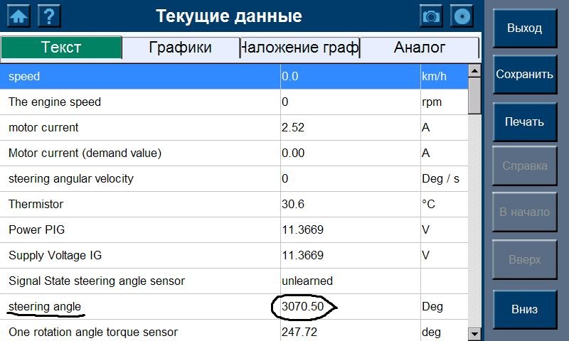

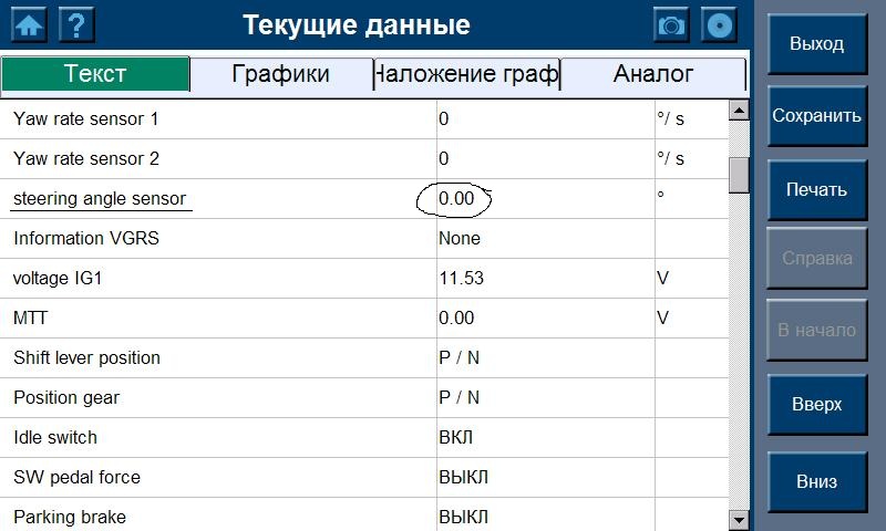

Парни всем привет. Есть проблема на Lexus IS 250 2013г. Машина после ДТП. вырвало рулевую тягу и треснула рейка. Пока ждали рейку (б.у.)
крутили руль ну и соответственно порвали шлейф. Ну и как следствие ошибки C1433 С1515 С1525 С1555. Шлейф я восстановил. А вот с дампом походу где то накосячил. Вобщем ошибки все ушли, датчик положения руля откалибровал в ноль. Провел обучение второго (я так понимаю который на рейке) Все ОК. Завожу машину только дотрагиваюсь до руля он как припадашный начинает крутиться сам по себе из стороны в сторону. если с силой держать на месте успокаивается. Если опять дотронуться опять бешенный руль. Чо за ??? :blink: Ума не приложу где копать. Дамп может кто проверит.
В блоке ABS датчик выставил в ноль.
А в блоке EPS почему то 3070" .
Когда правил дамп там было ноль,а после обучения записывает 3070.
Причем никаких ошибок нет вообще. И еще смущает надпись Unlearned. Хотя после процедуры обучения пишет ОК.
Блок Toyota 89245-30130 24CS02
Lexus IS250_bad.binLexus IS250_test.bin
Никак не пойму где копать. Где ошибся пните пожалусто в личку. Мозги уже кипят.
Да вы не втом датчике копаетесь.Этот датчик нужен для VSC/ABS.
А у вас проблемы с EPS.

В блоке EPS тоже eeprom где надо дамп править?
Ничего править там не надо.Всё калибруется через сканер.У вас была замена рейки,вот и выполняйте все процедуры.Лезть в дамп при ДТП это нонсэс
так я же выше писал что шлейф оторвали и руль без рейки крутили до усрач.... при включенном зажигании.
куда и сколько оборотов его крутили ???
вот в дамп и полез.
через сканер и калибрую. пишет все ОК, Ошибок ни каких. Стоит до руля дотронуться и он начинает сам по себе то в лево до упора и там глючит стоит либо то направо то на лево. короче тупит.
Проблема решилась путем перестановки контактов на фишке движка рейки. Подцепил АКБ , завел все -ЭУР работает. заглушил. поднял повесил защиту.опустил,завел опять горит красный руль, ошибки C1515 C1525 C1526 C1581 и ни в какую не обучается.
Сам тупанул. Просто сел АКБ. Пока туда сюда гонял. Да и усталость дает о себе знать невнимательно смотрел ,начал паниковать.
Короче проблема была в отличии фишки на рейке.
