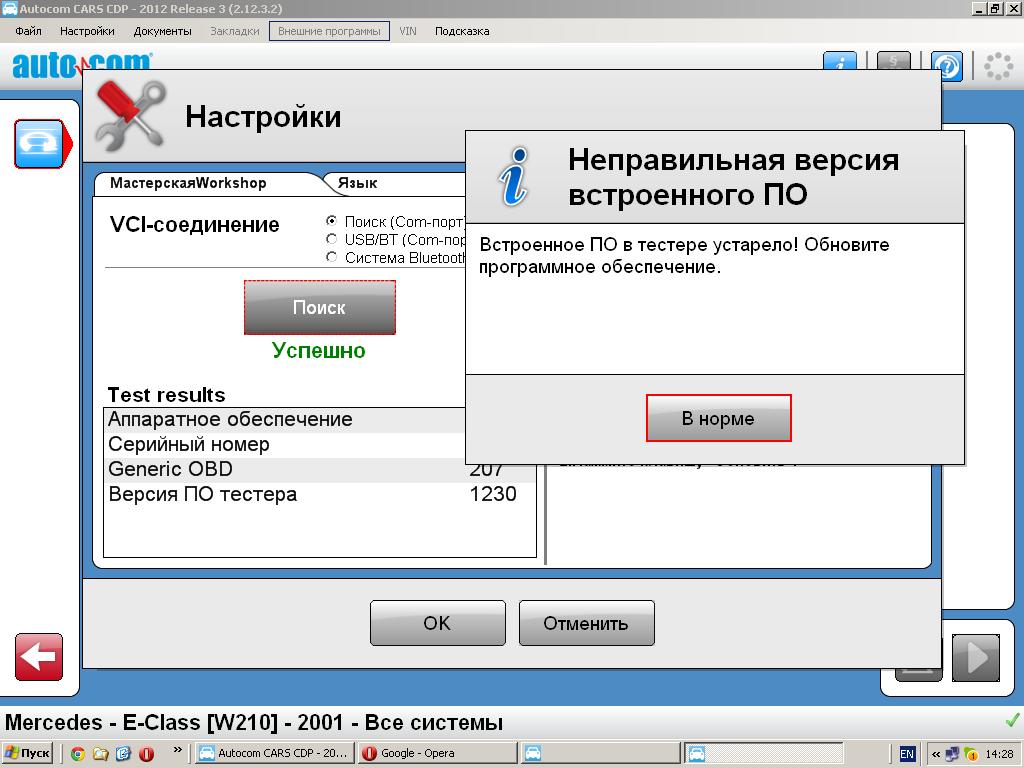

Добрий день. Установил программу Autocom cdp 2012.3. Запускаю программу, поиск оборудования и все.... адаптера не видит. Установил программу сdp+, запустил, поиск оборудования, находит ком порт №9 адаптер VCI, Но пишет что ПО адаптера устарело, нужно обновить, нажимаю рядом же кнопку обновить ПО, Тестер минут 5 обновляэться и потом опять пишет тоже самое. Подскажите что делать дальше. Активацию сделал и на ту и на ту програму с помощу кейгена которий дал производитель, теперь не просит. Заранее благодарен.

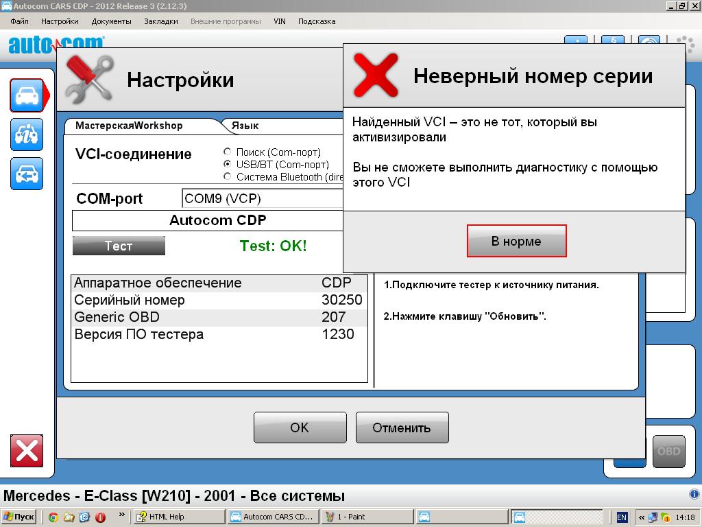

На диске с програмой в файле Readme было указано Sn и Hk для програмы cdp и ещё один Sn и Hk для программы cdp+. Сам питанние на ножки не подавал а подключал разьем к своей машине (Skoda Octavia).Там все впорядке с разьемом. Пробивал переустановить программу это не помогает. Был бы благодарен помощи по скайпу, а то так трудно разобраться.
Сейчас стоит в гараже мерседес. Попробывал подключить, адаптер нашло, ком-порт 9, но выбило что активация не под этот сканер и диагностика не будет произведена. Вспомнил что первый раз когда проводил диагностику sn номер был какой то левый, а не этот что сейчас, остается вопрос, как удалить активацию и поставить новую. При установке не требует.
Скорее всего вы ввели неправильный серийный номер, надо тот что у вас на картинке.
Для начала нужно определиться какой прибор у вас, Autocom cdp или Autocom cdp +(как правило без блютуза если Китай), написано это на наклейке прибора, под него ставить программу и серийный номер. Для Autocom cdp это 30250, 30252 ну и др. , для плюсового 19220,100251 и др. указано в софте который прислали. Удали программу и поставь заново, со своим серийником, или пробуй зайди в "подсказку"- "лицензия"- ну и пробуй деактивировать (сам не делал).
Добрий день.
Диагностика с блютузом, в комплекте была бумажка на которой указан серийник: 3555.
Переустановил программу, подсказали как изменить активацию, поменял активацию под номер 30250, и так как просил поставщик поменял программой Tool номер на такой же. Стояла в гаражу Хюндай Сата Фе, подключил, выбрал все системы пошол поиск все харашо вскрыло системы нашло 4 ошибки по АБС, но провтикал и поставил бензин а не дизель. Перезапустил поиск и выбила ошибка что ПО устарело и нужно обновить. Пробывал перезапустить программу, перегрузить комп ничего не помогло. Сейчас осталась эта проблема.

после обновления головки зделай вот что 1-открой диск С .2-Documents and Settings. 3-Admin - Application Data -наиди АВТОКОМ и его удоли .потом открой All Users-Application Data опять АВТОКОМ и тоже удоли .после опять запусти программу и активируй как это делал через кейнг.Ибудит вам счастье.
Добрый час. Пользуюсь USB, блютуз не использую и с ним и с др. сканерами (это на любителя). Судя по картинке у вас VCI-соеденение в поиске COM порта, если пользуетесь блютуз или USB нужно поставить на данное соеденение, зелёная галочка в правом нижнем углу свидетельствует о последнем новом обновлении ПО для данного Releasa, можно подключить прибор. подать на него питание и провести обновление ПО прибора так как версия прибора 1230, а версия ПО программы 1232. Есть коннечно и др. способы такие как изменение в папке Firmware (в программе автоком в Program Files) в файле Firm.info изменить цифры под 1230 версию. Но обновление прибора предпочтительней, программа уже обновлена до последнего Releasa.
