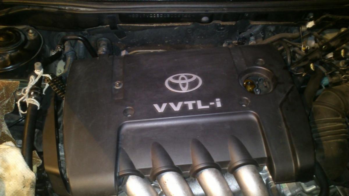

Думаю с электроникой тут все нормально, и надо разбирать двиг, но хозяин пока не решается. В этом движке есть хитрая система изменения хода клапанов, возможно причина там.
Valvematiс в 2002 году?Что то вы путаете!Там от силы VVT-i но она не меняет ход клапана.И ничего в ней хитрого нет.Клиент не решается потому что Вы не нашли неисправности,я бы тоже отказался от разборки и попадания на деньги безпричинно.Хотя если хорошенько подумать то можно допереть и без осцилографа.Неисправность не сложная.

Уважаемые, форсунки проверены и промыты, свечи катушки проверены не однократно, Насчет модели двигателя ничего не путаю вот фото:

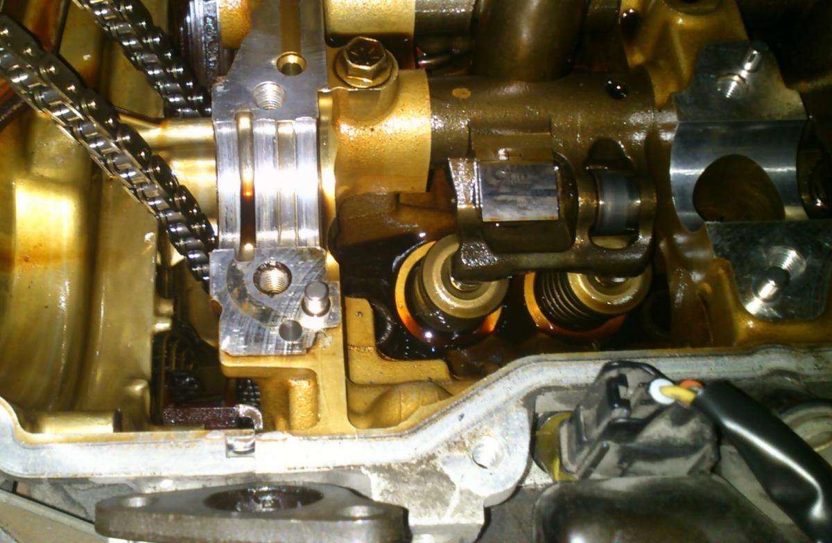

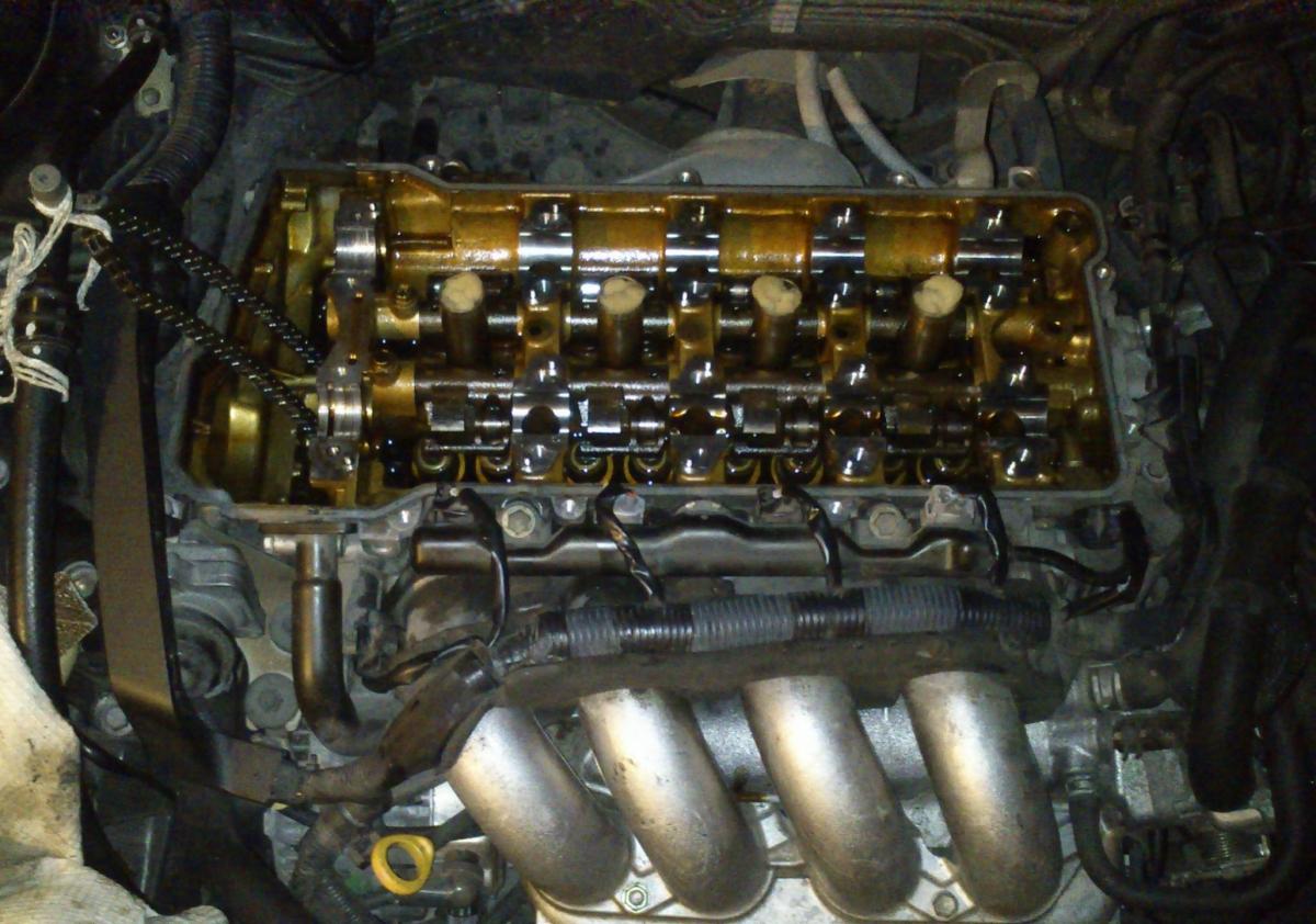

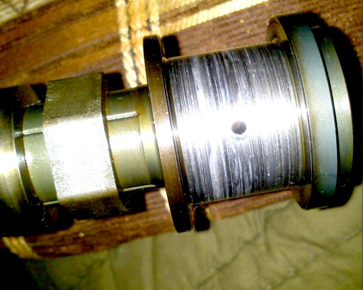

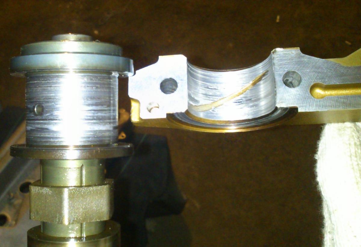

Сняли крышку клапанов и распредвалы, оказалось на обоих первых постелях и шейках валов приличные задиры, остальные посадочные места чистые а шестерня на выпускном валу люфтит на пол зуба- замят фиксирующий штифт. Напрашивается вывод, что-то туда лили не потребное или проворонили уровень масла. теперь проблема в том пытаться это исправить или сразу искать новую голову.

Видимо кто то не затянул болт.Шестерня сама не открутится
Можно исправить. Заполировать валы и будет работать, у меня бывало и больше задирало. Поменять голову всегда можно успеть. Только нужно проверить давит ли масло под шейки вала. Желательно добавить в масло присадку «Форум».
Правильно Вам подсказывают, можно полирнуть. Но обязательно посмотрите, замерьте размеры, в книжках есть все размеры. Причина может и в плохом, не синтетическом масле, и в уровне. Ну и главное не качественный ремонт. Удачи в диагностике.
