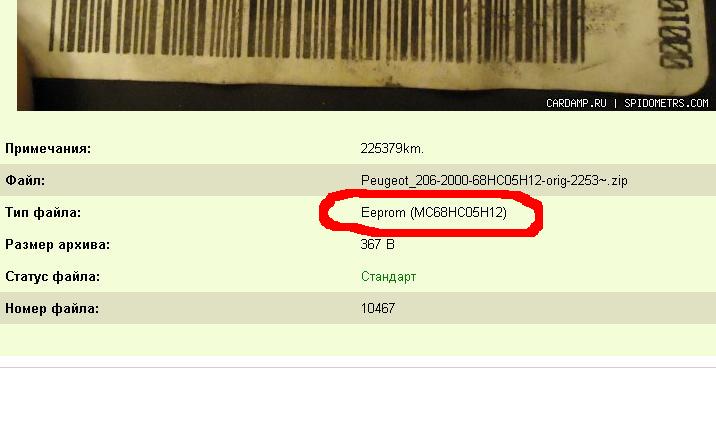

Доброго времени суток. Вчера приехала молодая особа чтоб омолодить свой авто. Снимаю панель там проц 0H57A . Так как с этими процами имел дело програмировать внутрисхемно (Шевролет Авео) думаю 5 минут и у всех счастье на лицах. Так как Упа в пути решил как обычно Х прогом сделать. Подпаялся. Считать не могу. Сдуваю проц , ставлю в панель. После 2х часов танцев с бубном он выдал своё содержимое. Пробег пересчитал , заливаю обратно , запаиваю проц в панель. После подключения стрелка температуры заходила как на тесте . Через 3 раза успокоилась но на дисплее тишина. Если у кого есть полный дамп с этой панели скиньте пожалуйста.

У MCU такой приборной панели невозможно прочитать содержимое EEPROM без выпайки или же поднятия выводов.
Насколько я помню, там то ли PB2, то ли PB3 линия жёстко сидит на земле, под корпусом процессора.
И по линии IRQ тоже не всё гладко кажись.
