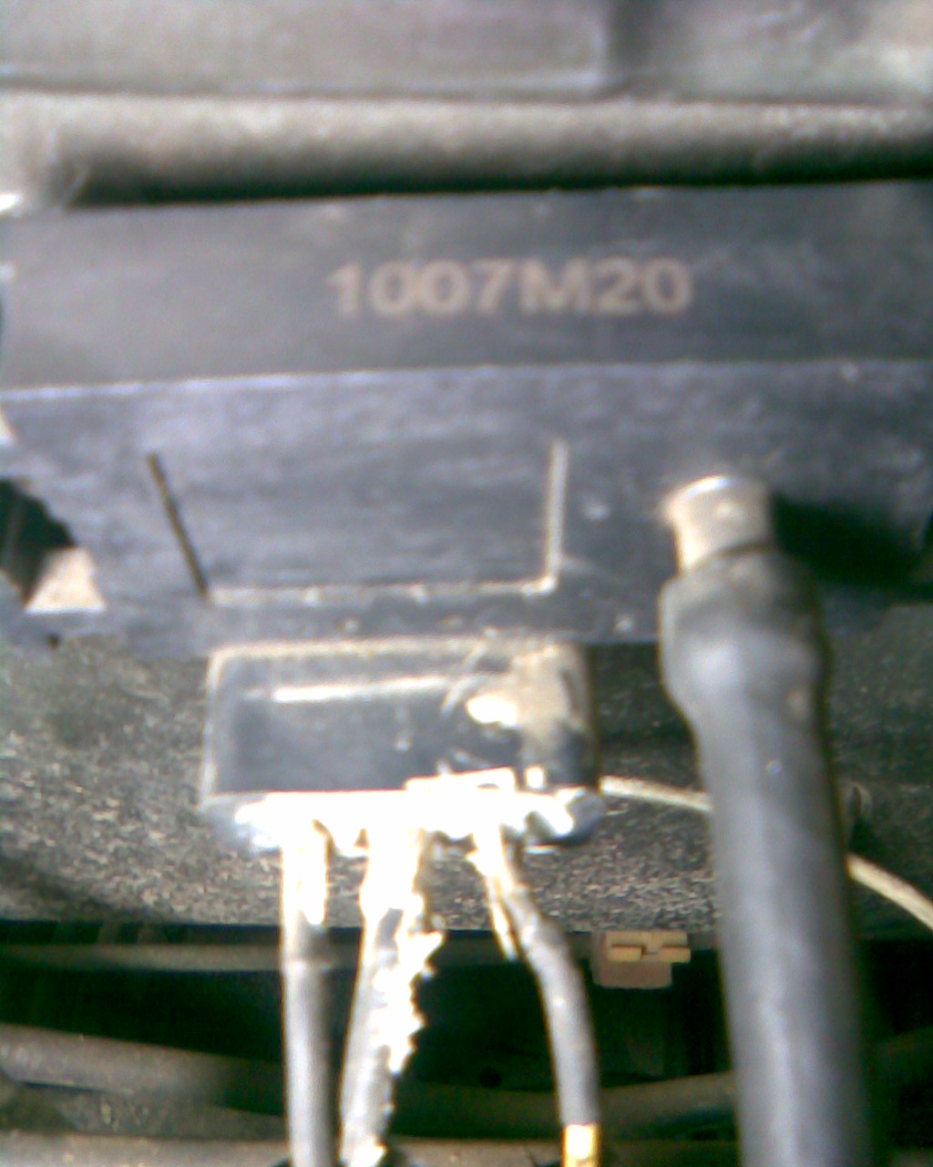

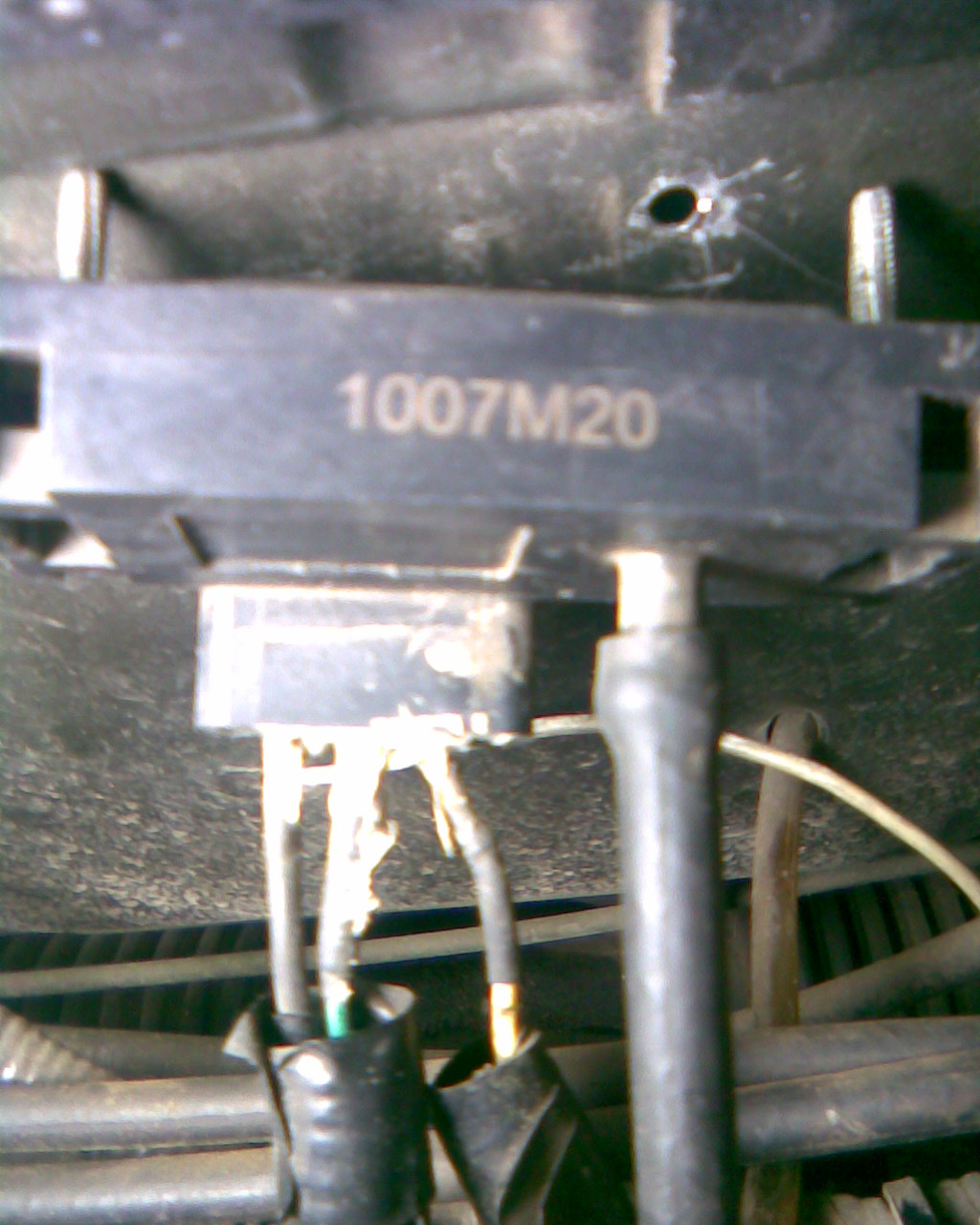

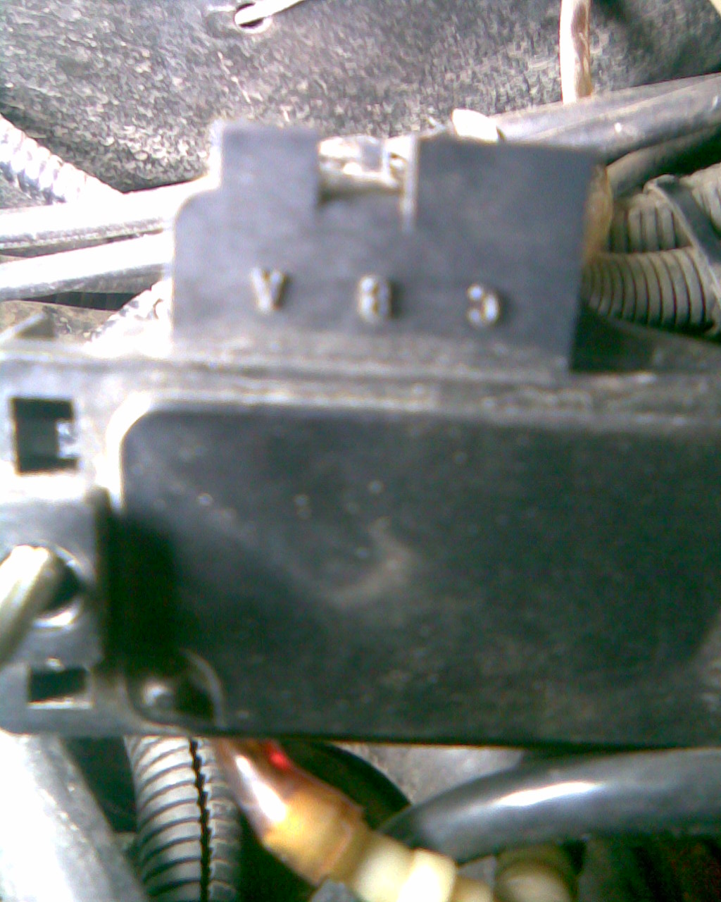

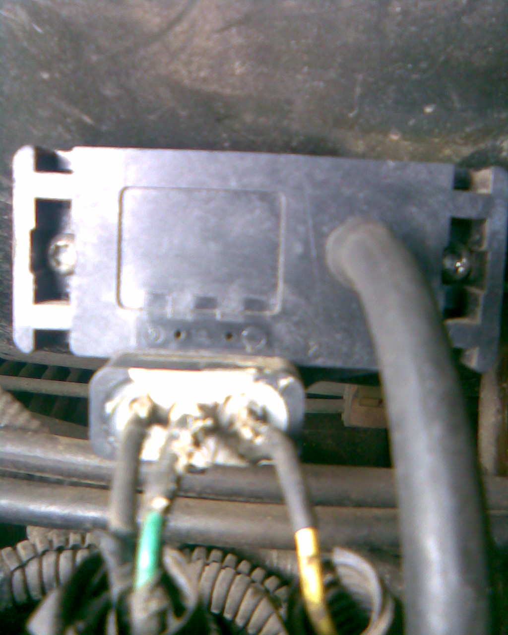

Опубликовано 30 июня, 201313 г. Автор comment_444694 Нашол ДАД маркировка 1007м20.Больше ни чего на нём нет. Ссылка на комментарий https://www.auto-bk.ru/forum/topic/41972-%D0%BD%D1%83%D0%B6%D0%BD%D0%B0-%D0%BF%D1%80%D0%BE%D1%88%D0%B8%D0%B2%D0%BA%D0%B0/#findComment-444694 Поделиться на другие сайты Поделиться в Facebook Поделиться в X Поделиться в Pinterest Поделиться Поделиться сообщением
Опубликовано 1 июля, 201313 г. comment_444956 Нашол ДАД маркировка 1007м20.Больше ни чего на нём нет. Фото кинь посмотрим Ссылка на комментарий https://www.auto-bk.ru/forum/topic/41972-%D0%BD%D1%83%D0%B6%D0%BD%D0%B0-%D0%BF%D1%80%D0%BE%D1%88%D0%B8%D0%B2%D0%BA%D0%B0/#findComment-444956 Поделиться на другие сайты Поделиться в Facebook Поделиться в X Поделиться в Pinterest Поделиться Поделиться сообщением
Опубликовано 2 июля, 201313 г. Автор comment_445293 Фото кинь посмотрим вот фото А вот это я смотрел Сканматиком графики.doc Ссылка на комментарий https://www.auto-bk.ru/forum/topic/41972-%D0%BD%D1%83%D0%B6%D0%BD%D0%B0-%D0%BF%D1%80%D0%BE%D1%88%D0%B8%D0%B2%D0%BA%D0%B0/#findComment-445293 Поделиться на другие сайты Поделиться в Facebook Поделиться в X Поделиться в Pinterest Поделиться Поделиться сообщением
Опубликовано 3 июля, 201313 г. comment_445550 вот фото А вот это я смотрел Сканматиком Я такой датчик с такой маркировкой первый раз вижу но похоже на то что он рассчитан на 1bar избытка. Ссылка на комментарий https://www.auto-bk.ru/forum/topic/41972-%D0%BD%D1%83%D0%B6%D0%BD%D0%B0-%D0%BF%D1%80%D0%BE%D1%88%D0%B8%D0%B2%D0%BA%D0%B0/#findComment-445550 Поделиться на другие сайты Поделиться в Facebook Поделиться в X Поделиться в Pinterest Поделиться Поделиться сообщением
