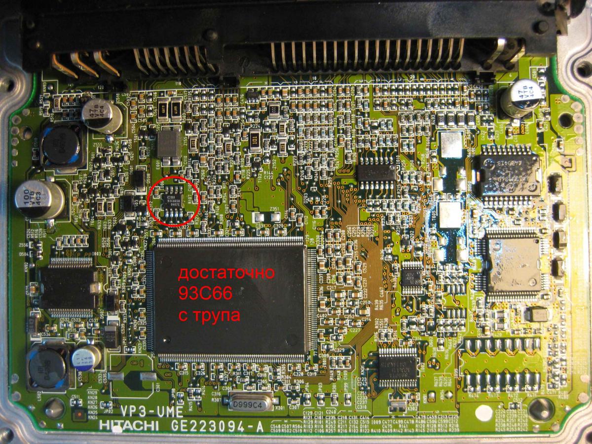

Ваван Опубликовано 7 июля, 2013 Опубликовано 7 июля, 2013 Подскажите где здесь лежит иммо nissan primera 2002г. эбу mec 32-630
sowa25 Опубликовано 7 июля, 2013 Опубликовано 7 июля, 2013 если я не ошибаюсь ключики лежат в блоке комфорта на этом авто. 93С66 вроде. А что с авто?
Ваван Опубликовано 7 июля, 2013 Автор Опубликовано 7 июля, 2013 хотим клон клока сделать. блок управления накрылся.
jonchi Опубликовано 7 июля, 2013 Опубликовано 7 июля, 2013 не получится сделать клон, всё сидит в проце. приходилось как-то с дохлого блока пересаживать такой проц в Б\У блок. было это на Теане. 256 ног помойму у проца...
nemez36 Опубликовано 7 июля, 2013 Опубликовано 7 июля, 2013 Выше процессора, чуть левее, восемь ног 56 или 66ая память её пересаживай.
OalikO Опубликовано 7 июля, 2013 Опубликовано 7 июля, 2013 (изменено) Соглашусь с nemez36 P.S. Справедливо было в моём случае. Изменено 7 июля, 2013 пользователем OalikO
buyan Опубликовано 8 июля, 2013 Опубликовано 8 июля, 2013 ну незнаю у меня не проканало и тут тоже самое (хоть и класик но мозок такой же хитачи ) http://www.auto-bk.ru/forum/topic/41823/page__st__20
jonchi Опубликовано 9 июля, 2013 Опубликовано 9 июля, 2013 Соглашусь с nemez36 P.S. Справедливо было в моём случае. ...ну-ну мне то в начале тоже было легче 8 ног отпаять\припаять, чем 256. ...если бы мне лично это на приходилось проделывать, то я бы и не осмелился писать. ЗЫ может просто есть кое-какая разница в процах....
unik Опубликовано 9 июля, 2013 Опубликовано 9 июля, 2013 Надо иметь нормальное оборудование,тогда синхру и положите.А так в проце во FLASH залита топливная карта и алгоритм работы с диагностикой
