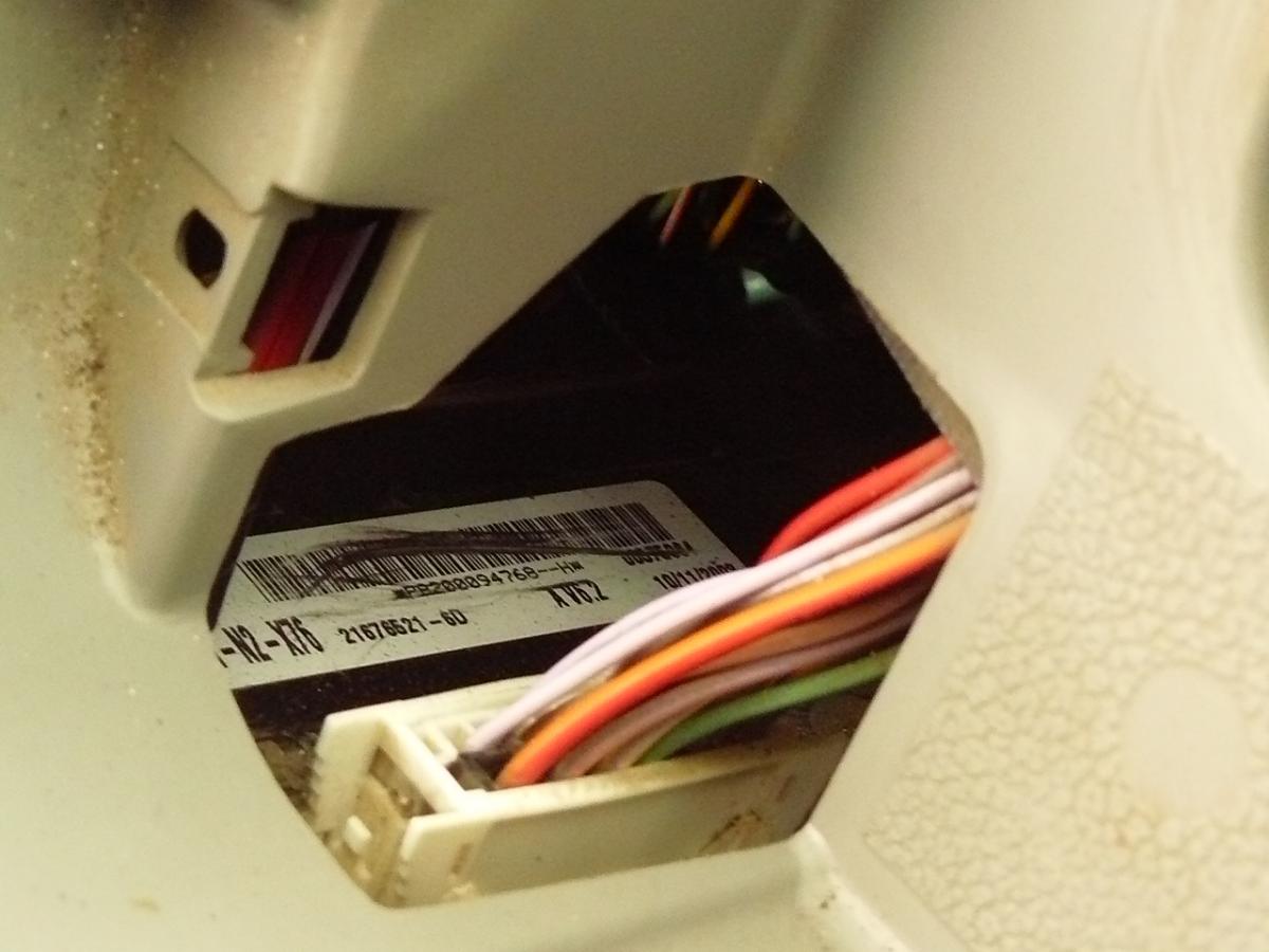

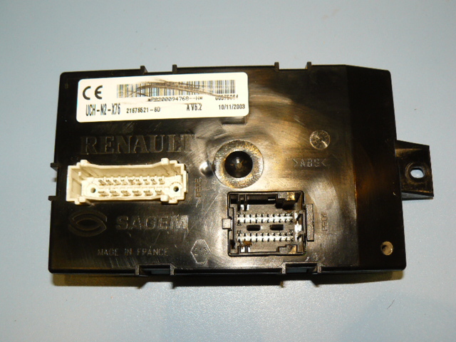

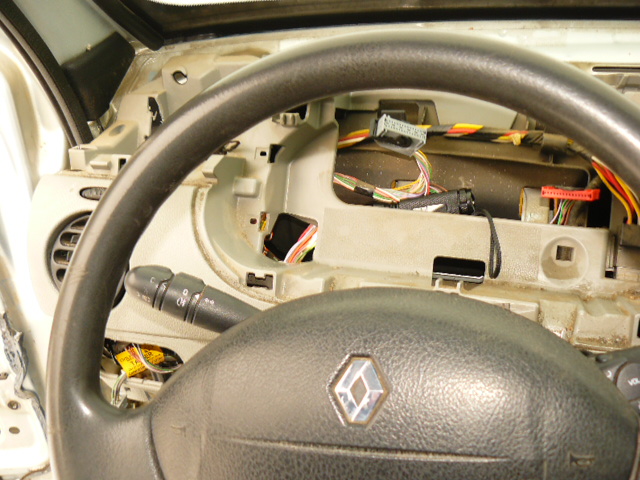

Опубликовано 19 июля, 201312 г. comment_450998 не бси а иммо искать надо сними щиток приборов и смотри в левую дырку коробочка видна Ссылка на комментарий https://www.auto-bk.ru/forum/topic/42281-renault-kangoo-%D0%BD%D0%B5-%D1%87%D0%B8%D1%82%D0%B0%D1%8E%D1%82%D1%81%D1%8F-%D0%B4%D0%B0%D0%BC%D0%BF%D1%8B/#findComment-450998 Поделиться на другие сайты Поделиться Поделиться сообщением
Опубликовано 19 июля, 201312 г. comment_451004 привет . посмотри левое нижнее отверстие за щитком приборов как написал Slavik k там стоит UCH. Ссылка на комментарий https://www.auto-bk.ru/forum/topic/42281-renault-kangoo-%D0%BD%D0%B5-%D1%87%D0%B8%D1%82%D0%B0%D1%8E%D1%82%D1%81%D1%8F-%D0%B4%D0%B0%D0%BC%D0%BF%D1%8B/#findComment-451004 Поделиться на другие сайты Поделиться Поделиться сообщением
Опубликовано 19 июля, 201312 г. comment_451006 2002 г может и uch быть , хотя мне 2 авто попадались именно с иммо синим разьемом Ссылка на комментарий https://www.auto-bk.ru/forum/topic/42281-renault-kangoo-%D0%BD%D0%B5-%D1%87%D0%B8%D1%82%D0%B0%D1%8E%D1%82%D1%81%D1%8F-%D0%B4%D0%B0%D0%BC%D0%BF%D1%8B/#findComment-451006 Поделиться на другие сайты Поделиться Поделиться сообщением
Опубликовано 19 июля, 201312 г. comment_451011 это фотки авто 2003. я тоже искал иммо с синим разъемом .оказалось . UCH. Ссылка на комментарий https://www.auto-bk.ru/forum/topic/42281-renault-kangoo-%D0%BD%D0%B5-%D1%87%D0%B8%D1%82%D0%B0%D1%8E%D1%82%D1%81%D1%8F-%D0%B4%D0%B0%D0%BC%D0%BF%D1%8B/#findComment-451011 Поделиться на другие сайты Поделиться Поделиться сообщением
