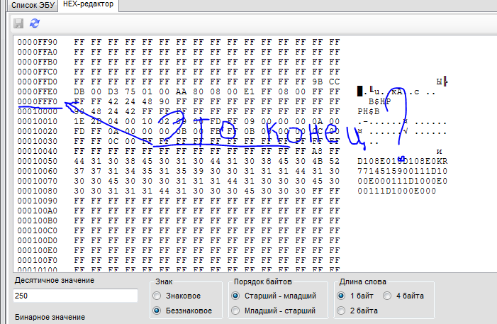

  • Полдня потратил и нашел, где сидит в ЭБУ пробег. Но все не так просто, пробег сидит по нескольким адресам и эти блоки памяти имеют контрольную сумму. Может кто то эту сумму пересчитать ? Если будет и
  • А тебе какая разница чем заканчивается, адреса ты сам указал 0х8000 и по 0хFFF0 .вот этот кусочек и есть твои калибровки, а что там дальше и чем заканчивается - по барабану.

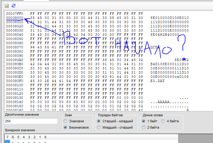

Приветствую.блок d42.я так понял там иммо фо флеше сидит.Прошивка 3 bhl .подскажите,с какого и поикакой адрес там калибры находятся.Хочу от другой прошивки подкинуть.
с 8xxx до 10xxx
Вот здесь смотри.

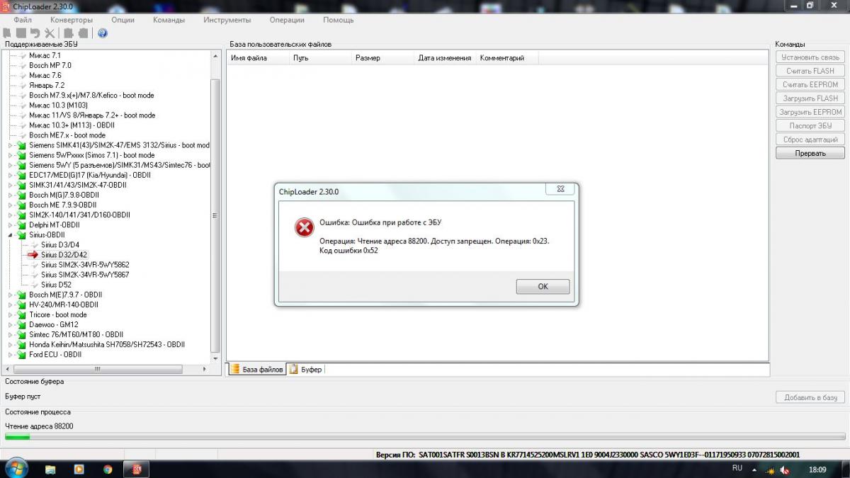

Здравствуйте. Пригнали шевроле лачети универсал 2007года. С проблемой мотор крутится только до 2500тыс. ДПКВ меняли ничего не изменилось.  расход как у камаза. Вонь бензина при езде. Предыстория как говорит клиент. На какой то СТО делали диагностику. Диагност что то сделал не так  и сказал клиенту машину сейчас не заводить так как не заведется и уехал. Приехал уже с другим ноутбуком что то делал в машине снова после чего авто завелось и все было впорядке. На следующий день поехали на Москву. при 120км\ч удар в трансмисию и мотор заглох. После это запустился с долгой прокруткой и после этого мотор больше 2500тыс не набирает.
подозреваю что дело в прошивке. Помогите прошить этот ЭБУ вернуть авто к жизни. Есть возможность взять ChipLoader и шнурок от SMS diag 3. Модули есть для прошивки sirius как bsl так и по obd.
скачал прошивку с чиптюнер по названию как на наклейке ЭБУ. 3BSN_lacetti_1.6_MT считалось 256кб  а прошивка 512кб.  в winhex открыл то что считалось так она почти пустая.
Помогите пожалуйста. клиент весь город объехал диагностов прошивальщиков никто не смог помочь
чем помочь то?ты считал как 200 флешку а там 400 ,выбери правильно вкладку и считай
какую именно выбирать то их там 4шт в разделе где по OBD  считывать получалось только на 1 вкладке. на 2й ошибка при считывании на 40%
на шильдике вот что написано 3BSN 5WY1E03F
то есть получается не той вкладкой считано?
тоесть я так понимаю чиплоадер отлом?в оригинале есть выбор флешки 200 или 400,в отломе не знаю как сириус читать
Врать не буду отлом или не отлом. Но работает только с ключем типа как у СМС красный круглый.  в программе куча блоков открыты. Вкладку сириус обд открываешь и там 4 блока
ну если с ключом то не отлом.первые две вкладки должны его читать и писать
просто скорость в порту надо попробывать поменять в настройках программы.то что в хексе много FF так и должно быть,по обд читаются только калибры.хочешь полный фулл читай в бсл
Могло ли такое произойти что кто то криво залез в блок и после этого мотор крутится только до 2500?
я так понимаю что мне нужно фул флеш прошивать в бсл режиме что бы все косяки исправить.  но там какие то замарочки с иммобилайзером
если просто перешить прошивкой с чип тюнера мотор же запустится?  а после иммо переобучить как на тазах или это не так?

как прошить в режиме bsl
не знаю в общем как фото прилепить.
в самой проге открываешь вкладку сириус обд2   в ней 4 блока сириус д3\д4 (получилось считать 256мб)   сириус д32\42 (выдал ошибку на 40%)  сириус sim2k-34vr-5wy5862  и сириус sim2k-34vr-5wy5867  последние 2 не пробовал
