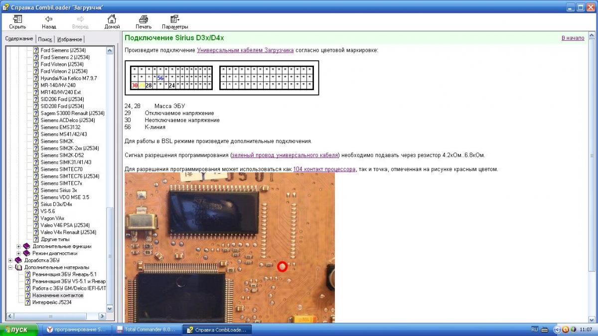

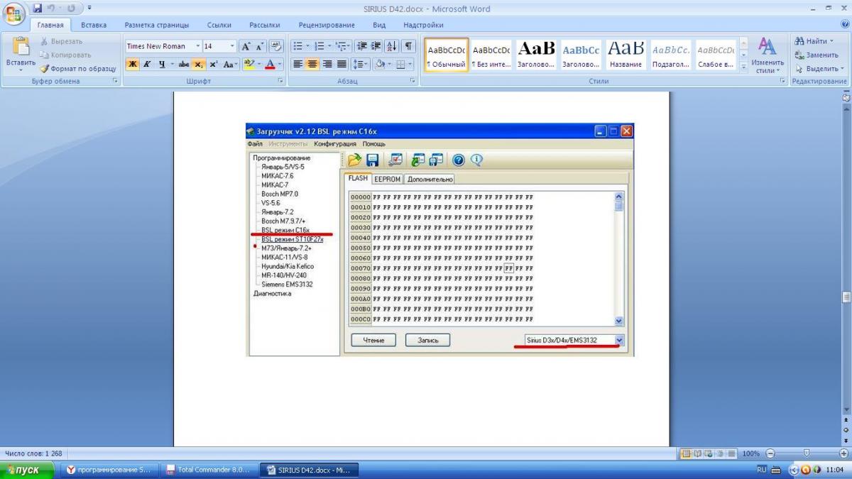

Оригинальный
Openport 2.0
Загрузчик
ChipLoader 2

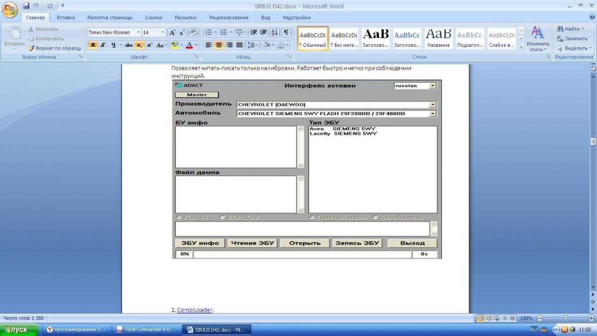

А галеттой v54 можно по BSL  режиму прошить блок от Лачетти 16кл. 1.6l Sirius D-4  ??
Точно , блин, все не запомнишь.

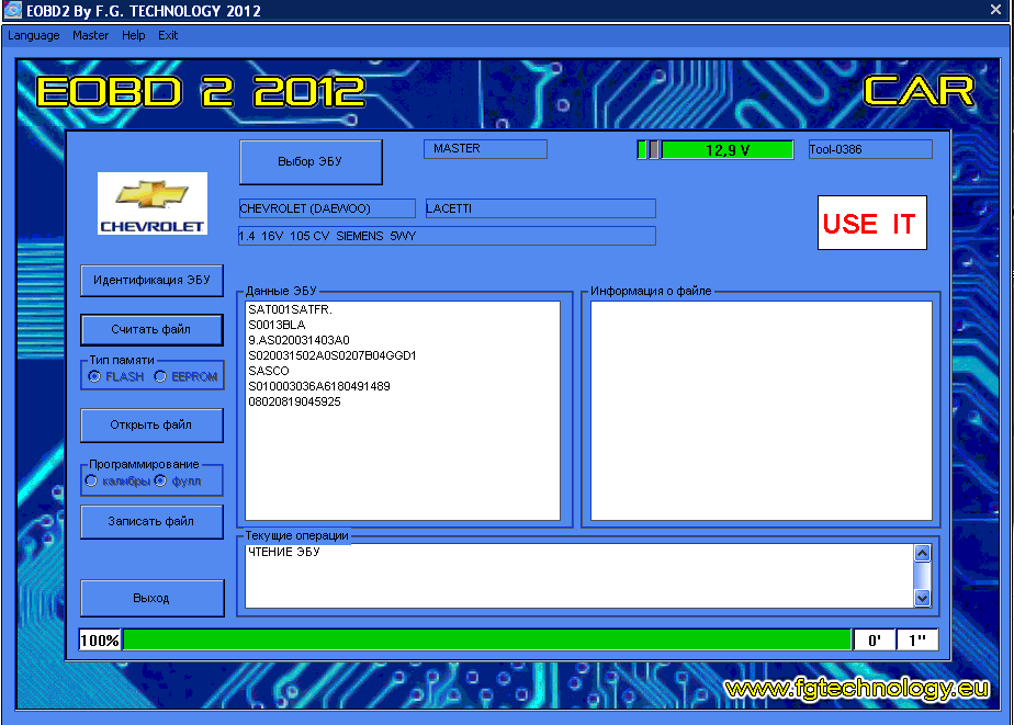

Вот как у меня получается, не могу сохранить файл считанный галеттой, и так без конечно жду.
