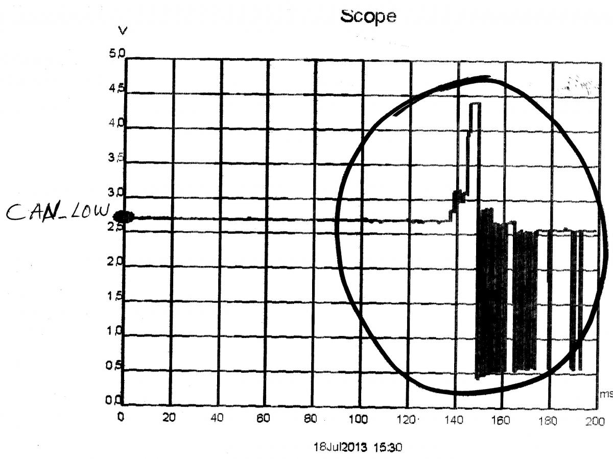

Машина 2001 года.После 40 сек,так установленно время засыпания,отключается и сразу опять включается.Если мерить ток покоя то он и колеблется от 620 до770 мА.Сначала игрался с отключениями блоков.Отключал все,что на этой шине есть.Непомогает.Зацепился за CAN LOW.Перед пробуждением есть выброс вверх и потом шина оживает.На CAN HIGH такого нет.Если от нее отключить вообще все-все равно выбросы есть.Блок центральной электрики вроде уже пробовали менять.С чем это может быть связанно?

Отсоедини шину от приборки, что там за выброс, ни о чём по-моему... У тебя есть информация что его не должно быть?

Шина была отсоединена от всех потребителей кроме моторного.Попробую еще и его.Провод Low вообще откусил от всех и подцепил только к одному.Блок 09 как раз и управляет прицессом сна.Дается команда отключится.Блоки ее выполняют-падает ток потребления.Через секунд 10-15 команда на включение.Несколько секуд-команда на выключение.И так бьется до посадки акк.Еще первый раз когда она у меня была-отсоединил питание от всех блоков кроме задних дворников.Бился тоже,только ток падал до 120мА.И разумно-столько было нагрузки.Надо еще свежей головой все просмотреть.За выброс зацепился потому что нигде такого невидел.Ну,допустим,незаметил раньше.

Знайте на будующее, гейтвей находится в приборке на 8Е, он и рулит сном на всех Audi.
Какой ещё моторный??? Он на шине Привод, а вы работаете с шиной Комфорт! Привод всегда засыпает, потому что он работает с клеммой 15.
Ещё там есть шина Дисплей.
Учите матчасть уважаемый, прежде чем делать замечания.
