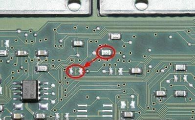

Кто нибудь помогите с доработкой бош7.9.7(+) для чтения и записи eeprom с помощью CombiLoader.Желательно картинкой.Спасибо
там в хелпе все расписано
нужно перепаять резистор
Спасибо друг,нашёл!

Блок 21114-1411020-40 (11183двиг),бош797+ ,прошивка B104CR02. Открыл блок- резистор стоит уже перепаяный, ну думаю нашим легче... потом думаю почему резистор перепаян а прошивка стоковая....
