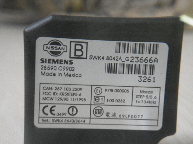

Опубликовано 29 декабря, 20169 г. Прога работает с железным сомом. В личке, кое что кинул. Почисть! Ситуация такая же.Nissan Patrol 2006 3л.дизель. Иммо--5WK4 8042AG, Моторный--23710-VD203(407917-147).После вкл. заж лампа иммо загорается сразу и не тухнет. Лаунч вычитал ошибки в моторном 00Е3-связка иммо ЭБУ и 00Е1-режим блокировки.С иммо нет связи.Проводку проверил в норме(1-пин иммо на 55-пин ЭБУ). Питания на иммо приходят.Ключ иммо видит(накачка есть коротко, если с чипом , если без чипа то накачка идет дольше). Запрос при включении зажигания есть на иммо --смотрел осцилом.Нет ответа от иммо. Попробовал читать на столе иммо утилитой не получается.Пишет нет ответа от иммо.Что не так делаю.Может есть тонкость при чтении данной утилитой.Или умер иммо?Омеги к сожалению нет.Спасибо за ответ. Изменено 29 декабря, 20169 г. пользователем SAN777
Опубликовано 30 декабря, 20169 г. феном маловато используй нормальный паяльник и подогревай феном. иммо похоже на рабочее, значит есть шанс поднять по железу
Опубликовано 30 декабря, 20169 г. Пропаял и паяльником.Нет коннекта.Попробовал утилитой работать под другой виндой.В XP и 2000 нет связи.Под 98 виндой на стареньком компе, если сразу после подачи питание нажать коннект--связь появляется можно прочесть версию и пин.Пин сходится с расчетным. При попытке чтения еепом вылетает ошибка и не дает читать.Проблема с иммо или не факт?Есть ли у кого дамп моторного для сравнения?Свой прлагаю.Nissan Patrol 2006 ECU Zexel 407917-147_ 24C02_original.bin

Опубликовано 30 декабря, 20169 г. Дохнут эти натсы, летом два сменил , на разных ниссанах , меняйте смело , стоит 1000-2000(у нас) .не важно , на st или tms ,они взаимозаменяемые Изменено 30 декабря, 20169 г. пользователем вова020
Опубликовано 1 января, 20179 г. такие же симптомы и у меня были с nats5, пропаивал,прозванивал - бесполезно. привязал другой по пину и авто ожило.
Опубликовано 18 января, 20179 г. Спасибо всем принимавшим участие в теме. Т300 привязал по пину другой nats5. Изменено 18 января, 20179 г. пользователем SAN777
