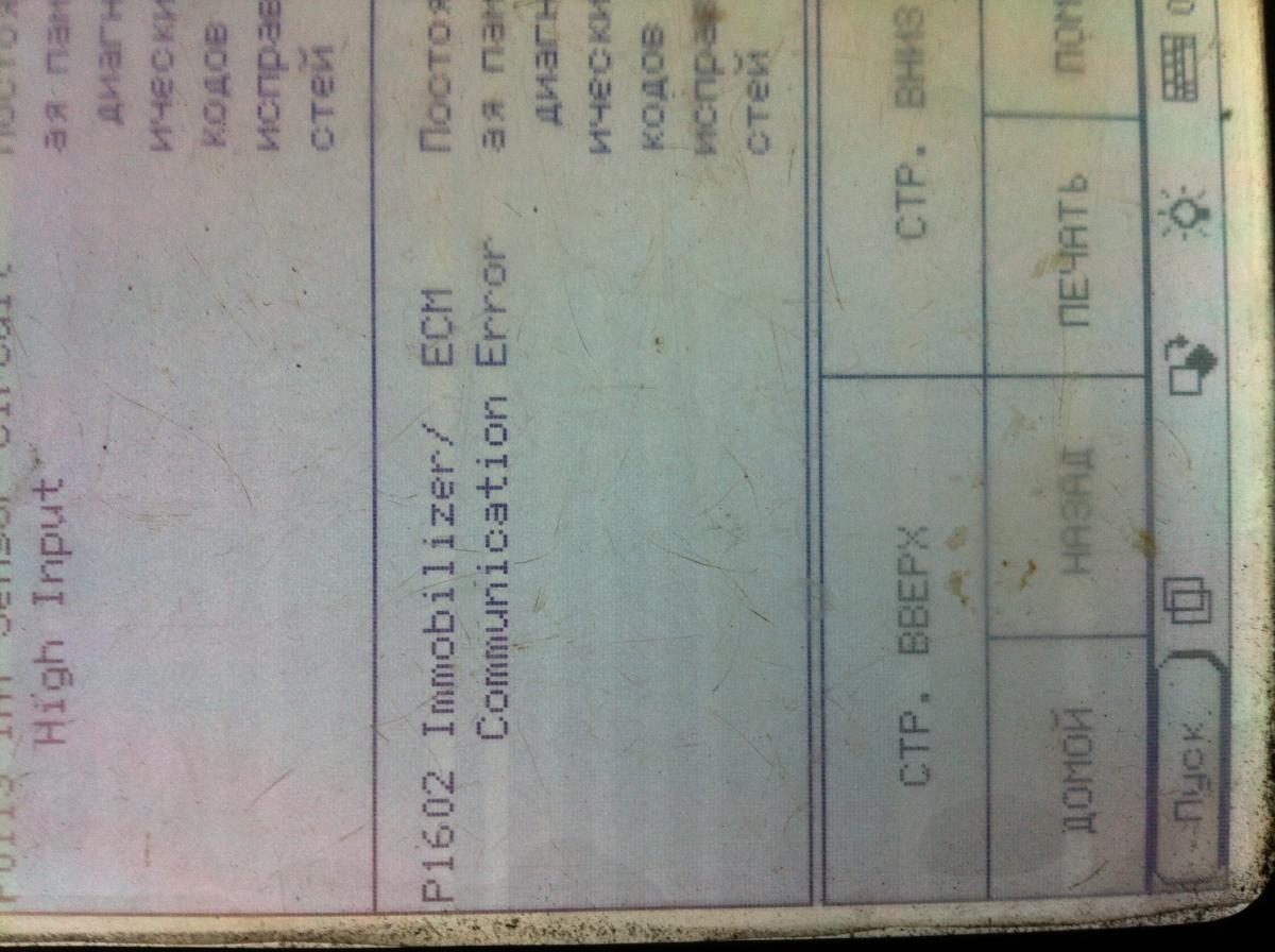

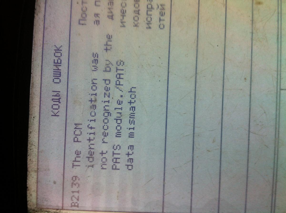

Опубликовано 30 июля, 201312 г. Автор comment_454593 в движке 1602 ошибка коммуник иммо Ссылка на комментарий https://www.auto-bk.ru/forum/topic/42802-ford-tourneo-connect-2008-18d/#findComment-454593 Поделиться на другие сайты Поделиться Поделиться сообщением
Опубликовано 30 июля, 201312 г. Автор comment_454601 в приборке вагон ошибок несколько перечислю. в1681, в1600, в2139 все по распознованию ключа Ссылка на комментарий https://www.auto-bk.ru/forum/topic/42802-ford-tourneo-connect-2008-18d/#findComment-454601 Поделиться на другие сайты Поделиться Поделиться сообщением

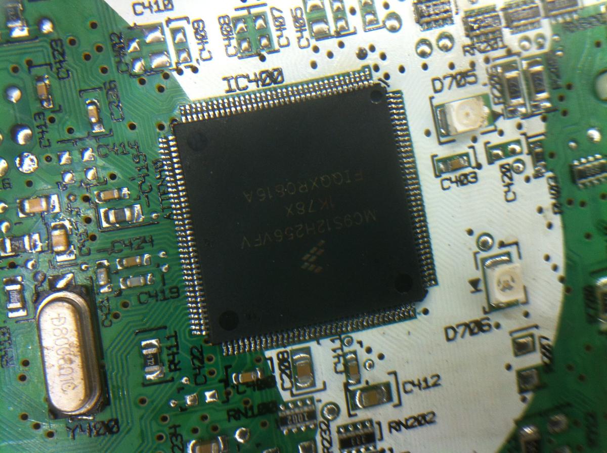

Опубликовано 14 марта, 201412 г. comment_555718 Всем здрасти, подниму тему по торнео ,попалась такая же машина с такими же симптомами код по лампе 23, перековырял все что моно проводка целая( как новая) на связь, что эбу ,что панель выходит, ключи в дампе панели лижат проверено тангой одно но, разобрав панель ноги проца были окислены, я его пропаял ни чего не изменилось разьемы шита пропаял но под лупой микро трещин не обнаружил, накачку антенны проверял( ок) , по ошибкам как я понял панель ключь видит а моторника не признает. Со слов клиента вышел завести а модель и не завилась синхру провести не чем ланч курит, может кто в теме ( дампы прилагаю ) глазом глянет синхра есть ли, заранее спасибо. Если у кого есть путевая электро схема по данному авто, поделитесь в авто дате нету и может кто сталкивался какие нибудь свежие мысли куда капнуть. вот Ford Tourneo еепром 9S12h256.bin Tourneo FLASH 9S12h256.bin Tourneo эбу 95320.bin Изменено 15 марта, 201412 г. пользователем www23 Ссылка на комментарий https://www.auto-bk.ru/forum/topic/42802-ford-tourneo-connect-2008-18d/#findComment-555718 Поделиться на другие сайты Поделиться Поделиться сообщением
Опубликовано 14 марта, 201412 г. comment_555743 синхра отсутствует место жительства заполните Ссылка на комментарий https://www.auto-bk.ru/forum/topic/42802-ford-tourneo-connect-2008-18d/#findComment-555743 Поделиться на другие сайты Поделиться Поделиться сообщением
Опубликовано 14 марта, 201412 г. comment_555746 Всем здрасти, подниму тему по торнео ,попалась такая же машина с такими же симптомами код по лампе 23, перековырял все что моно проводка целая( как новая) на связь, что эбу ,что панель выходит, ключи в дампе панели лижат проверено тангой одно но, разобрав панель ноги проца были окислены, я его пропаял ни чего не изменилось разьемы шита пропаял но под лупой микро трещин не обнаружил, накачку антенны проверял( ок) , по ошибкам как я понял панель ключь видит а моторника не признает. Со слов клиента вышел завести а модель и не завилась синхру провести не чем ланч курит, может кто в теме ( дампы прилагаю ) глазом глянет синхра есть ли, заранее спасибо. Если у кого есть путевая электро схема по данному авто, поделитесь в авто дате нету и может кто сталкивался какие нибудь свежие мысли куда капнуть. вот 2 1 1 1 1 синхра разъехалась.. Ссылка на комментарий https://www.auto-bk.ru/forum/topic/42802-ford-tourneo-connect-2008-18d/#findComment-555746 Поделиться на другие сайты Поделиться Поделиться сообщением
Опубликовано 15 марта, 201412 г. comment_556036 Все дело было в синхре ( только почему это произошло, вопрос да) может угнать пытались или окислинные ноги проца, кстати клемы акума были тоже окисленными(очень пришлось чистить) . этому вина ? Со слов клиента живет в много-итажке и не сиги не блокировки у него нет. Особую благодарность выражаю Slavik k и germetosichek за супер мега мгновенную помощь, спасибо. Ссылка на комментарий https://www.auto-bk.ru/forum/topic/42802-ford-tourneo-connect-2008-18d/#findComment-556036 Поделиться на другие сайты Поделиться Поделиться сообщением
