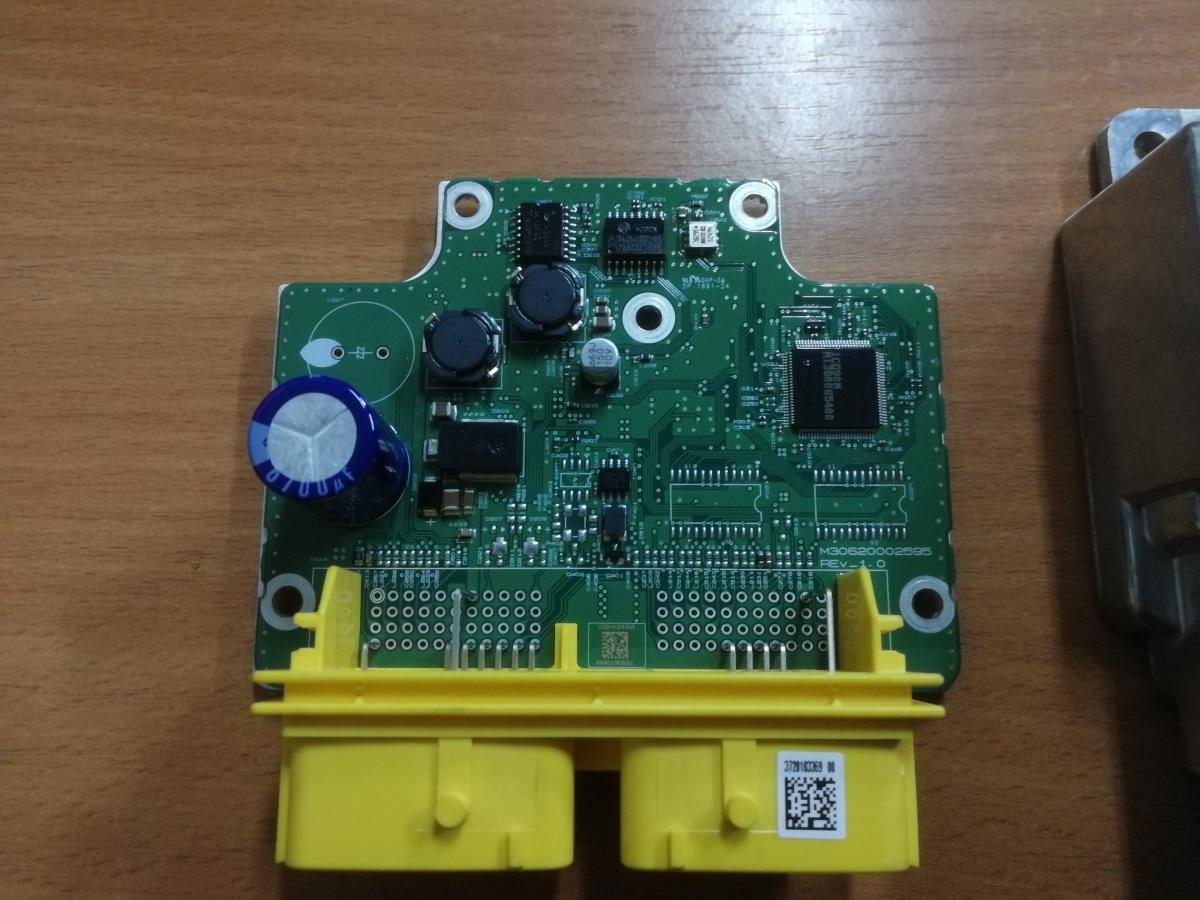

Приветствую! Киа Рио, блок на связь выходит, ошибка внутренняя неисправность блока SRS, поможет ли перезапись дампа?
Подскажите что еще проверить?
должна пробывай
Если память верификации при записи пройдёт - поможет.
