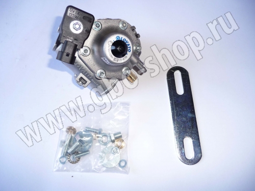

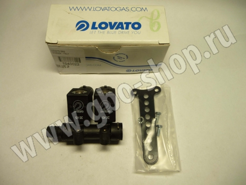

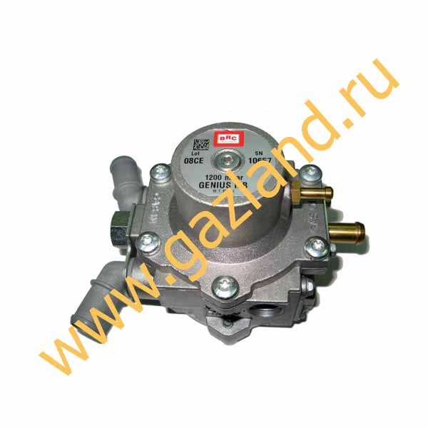

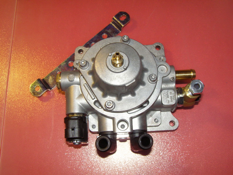

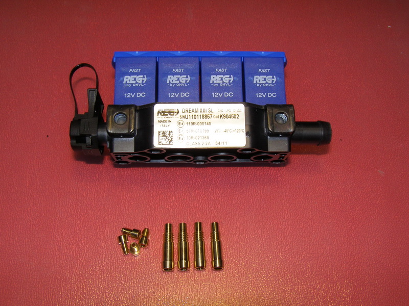

выбирай из трёх разница только в цене
Цена на две правые модели не сильно отличается, а левую не смог опознать. Смущают полупластиковые штуцеры на воду (на пассате замучился с ними - постоянно лопаются и текут)
Есть редукторы 4го поколения. В чем отличия от обычного редуктора?
В чем преимущества двухкамерных редукторов?
Нужен ли запас по мощности при выборе редуктора? Не хочу провалов давления на мощностных режимах.
Первый редуктор это OMVL. У него регулировка по давлению очень мала.У двух правее регулировка в больших пределах.
В ГБО 4 поколения применяются одноступенчатые редуктора. (все редуктора на фото). Если вы из самого Н.Новгорода, то советую вам редуктор Lovato поставить. Найти у вас ремкомплект к этому редуктору у Вас не проблема.
Посмотрю какие ремкомплекты имеются в продаже и буду выбирать между Lovato и BRC с металлическими штуцерами.
Остается вопрос по мощности. Двигатель 94,1кВт. Хочу взять редуктор с запасом по мощности скажем на на 100кВт, а на 140кВт. Какие проблемы могут возникнуть при избыточной производительности редуктора?
Я бы выбрал редуктор БРС но не 1200 а 1500. ОН Вам как раз по мощности подойдет. Но..... у него вход газа под трубку на 8мм. Это надо ставить переходник с 6 на 8 мм трубку. И резьба под датчик температуры редуктора у них другая(болльшой диаметр) /Придется хитрить с переходником или приобретать дополнительно датчик температуры редуктора БРС. Исходя из этих соображений я Вам и посоветовал ловато. По можщности хватит(не забудьте когда будете покупать намекнуть что у Вас УАЗ и двигатель стоит большего обзема, пускай под этот двигатель редуктор продают) А что по просадке давления. ТО програмно он компенсируется (в разумных пределах), не заостряйте на этом внимание очень сильно.
Прошу высказать мнения о редукторах BRC-AT90E, BRC-1200 и BRC-MB1500. Плюсы, минусы... Если выбирать AT90E, то все же какой мощности? На двигатель 94кВт редуктор 100кВт достаточно или впритык? 140кВт избыточно или нормально? Ребята с опытом установки/настройки отзовитесь. Не могу определиться.
Тему как переименовать? Думаю правильно назвать "Выбор оборудования на УАЗ-Патриот".
редуктор BRC-AT90E это вакуумный они применяются в карбюраторных и ижекторных двигателях то есть в старых поколениях а в 4 поколении он не пойдёт
Понял, спасибо! Остановиться на MB1500?

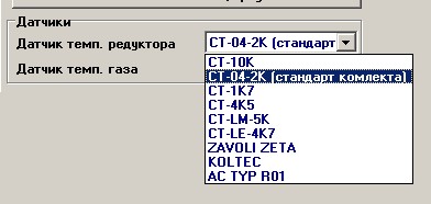

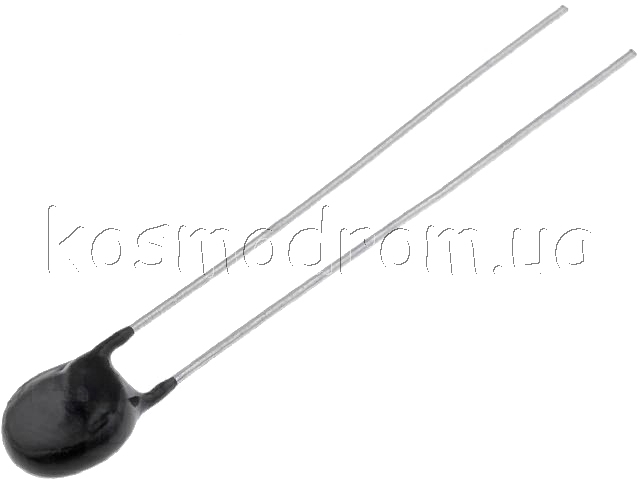

Какой из этих датчиков температуры подойдет по резьбе к редуктору BRC MB1500?
никакой по резбе не подойдёт на штатное место но любой прилепить можно у этих датчиков одна задача увидить температуру редуктора и сформировать сигнал для контролера соответствующий температуре основа всех датчиков это термистор 4.7 ком при 20 гр у brc немного отличается значение но проблем подключить не существует на холодную подключи к компу и в программе выставишь тот датчик который покажет правильную температуру
это и есть сам датчик температуры а всё что снаружи это корпуса датчиков температуры редуктора и датчик температуры газа тоже такой же
Понял, спасибо за информацию.

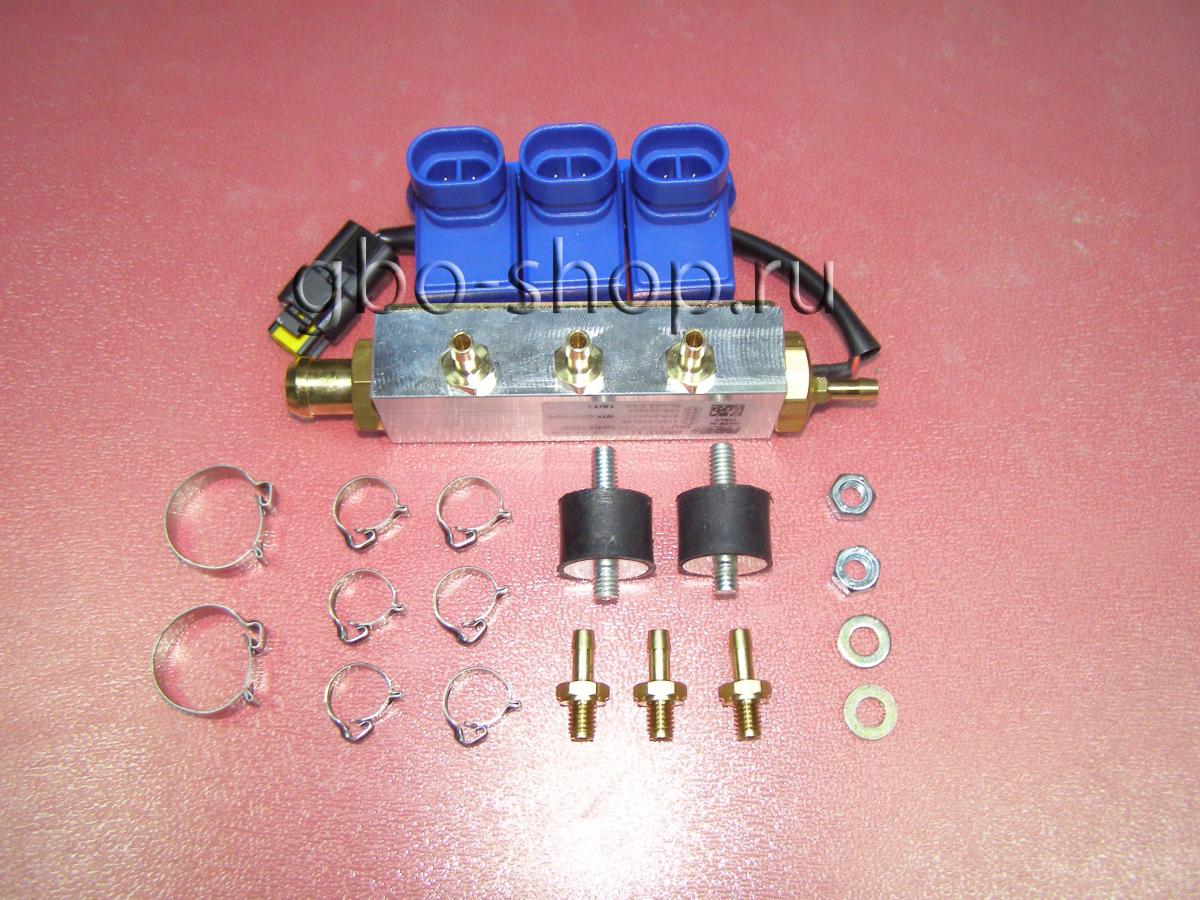

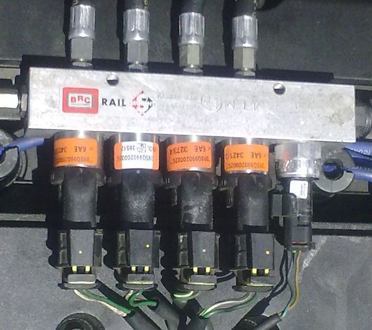

Форсунки BRC действительно так хороши?
Ценник в четыре раза дороже прочих производителей...
С точки зрения экономики установка таких форсунок оправдана?
Ресурс как минимум должен быть в пять раз дольше чем у прочих производителей, т.к. за эту сумму можно сменить 4 комплекта форсунок попроще...
Прокомментируйте пожалуйста.
лично сталкивался и никаких замечаний к этим рейкам нету все честно работают хорошо
