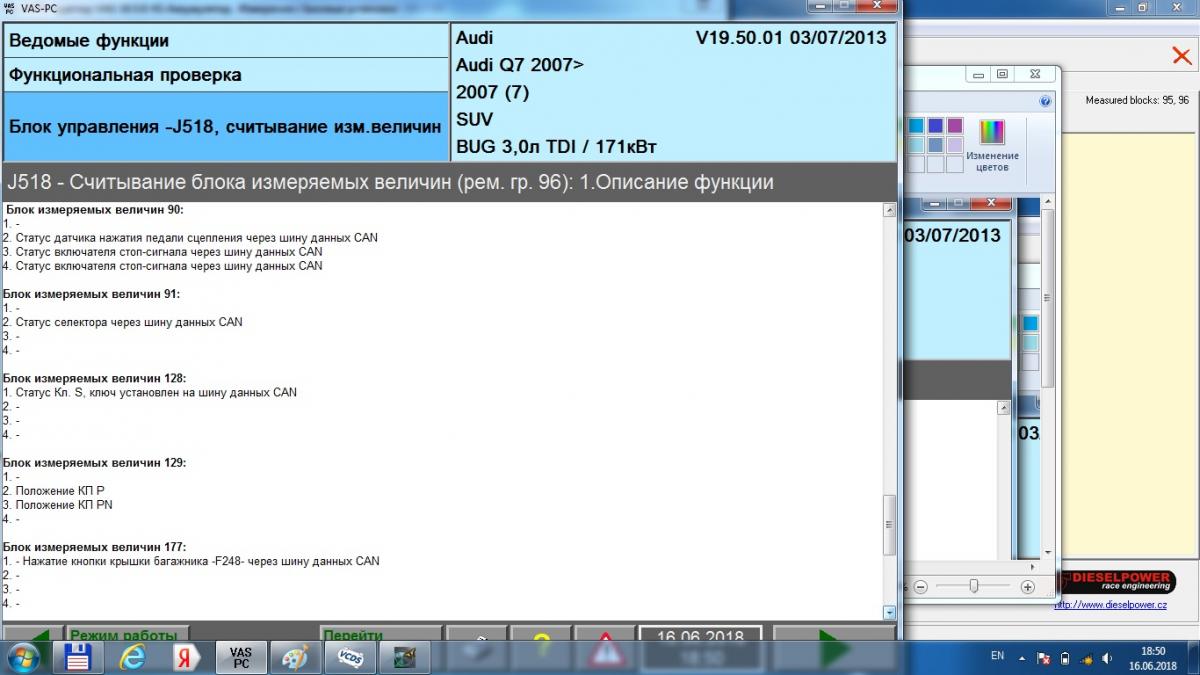

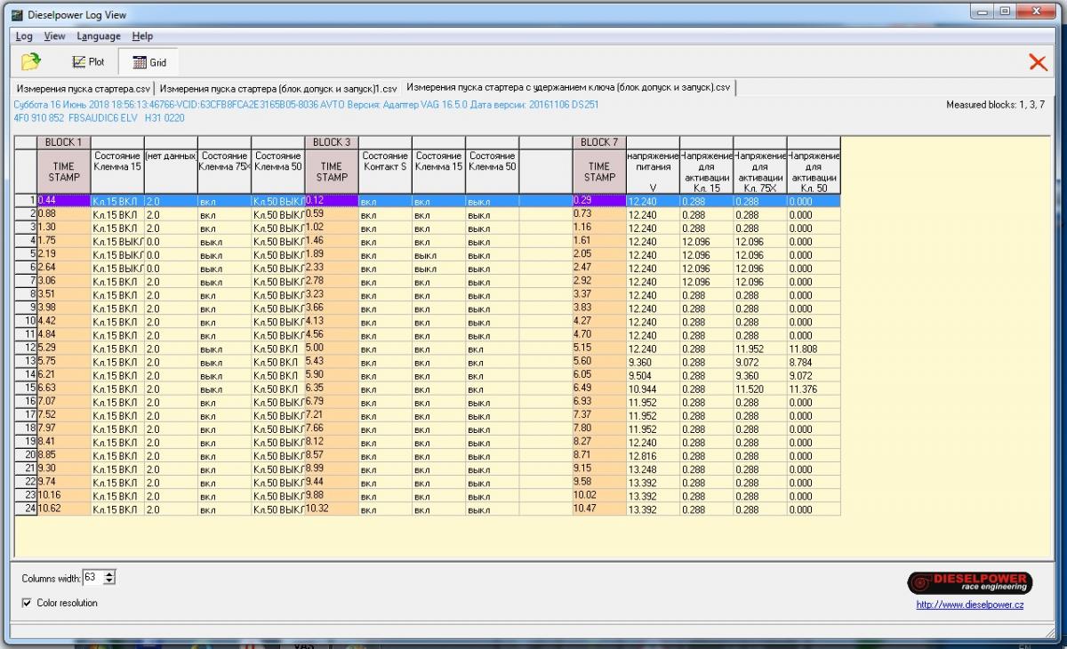

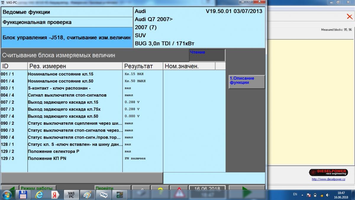

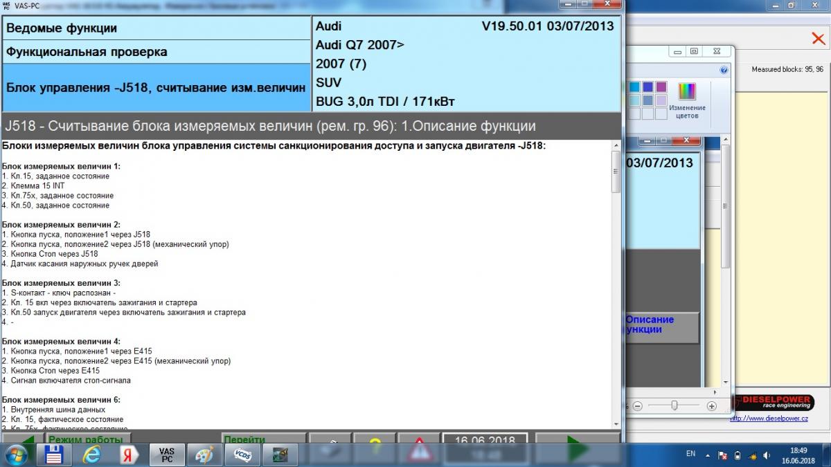

Снял сегодня показания. Сделал по примеру автора темы. (фото 1 и 2)

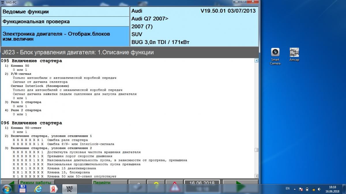

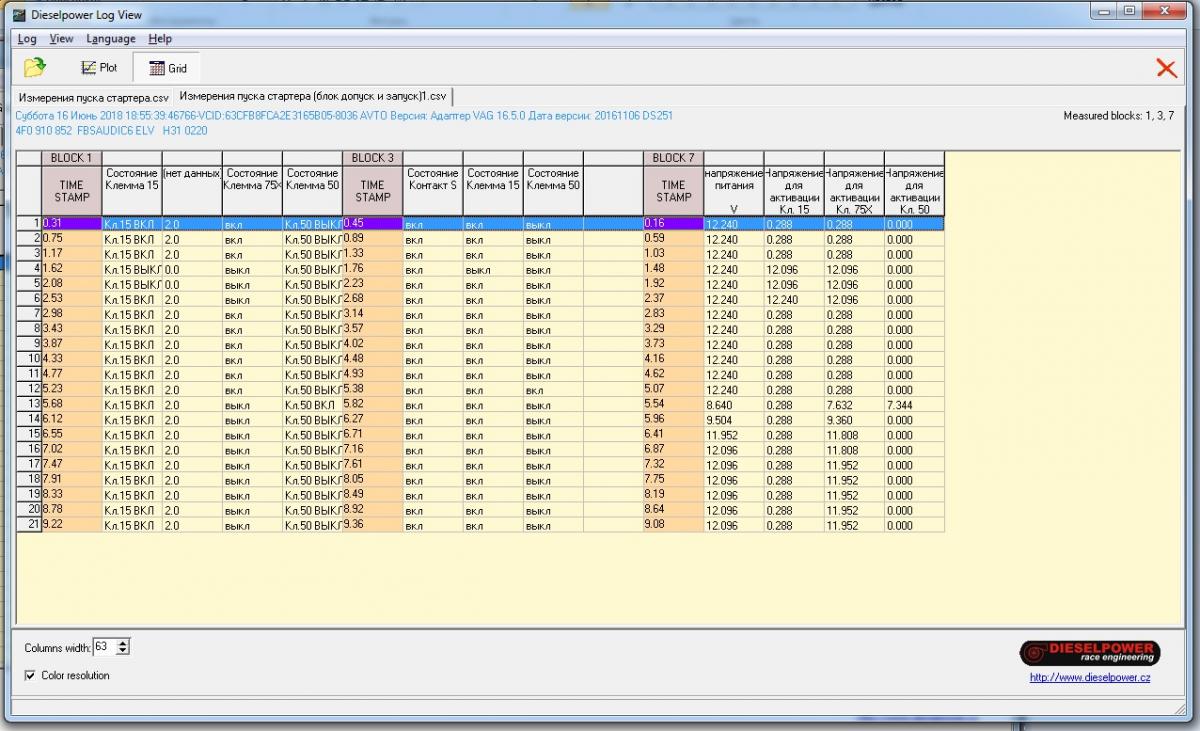

Я так понимаю у меня ошибка в клемме 50, судя по показаниям группы 096/3 и 001/4. (фото 3)

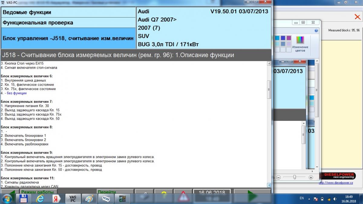

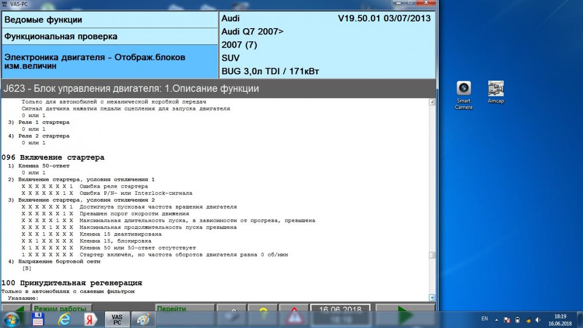

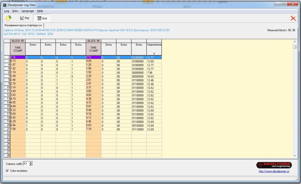

Также с помощью VAG-COM снял логи в тех же группах, может поможет разобраться.

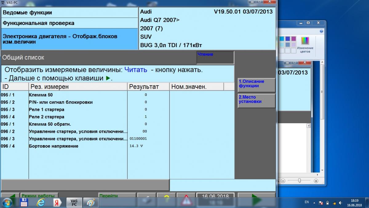

На фото 4 логи блока "Двигатель группы 95 и 96".
На фото 5 логи блока "Блок допуск и запуск (без удержания ключа)".
На фото 6 логи блока "Блок допуск и запуск (с удержанием ключа)".

Ещё добавлю расшифровки по измерениям

На пин Т94/23 должен приходить + при работе стартера. Это клемма 50 обратный сигнал. Провод по цвету такой же как и на втягивающем реле красно-чёрный. Если плюс приходит, значит проблема в ЭБУ - не может распознать сигнал из-за внутреннего повреждения.

Без обратного сигнала, функция "автоматический запуск" не работает.
