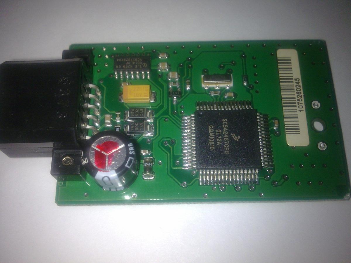

Опубликовано 28 августа, 201312 г. comment_465339 Volga Siber на приборной панели загорелся код ошибки Р0633 не видит ключь сняли эбу и иммобилайзер в иммобилайзере стоит микросхема SC542467CFU 0L72A QQAT0609 НУЖНО СЧИТАТЬ С НЕЁ ДАМП ПОДСКАЖИТЕ ТОЧКИ ПОДСОЕДИНЕНИЯ ПОЖАЛУЙСТА ЖЕЛАТЕЛЬНО ФОТО В ЛИЧКУ ЗАРАНЕЕ БЛАГОДАРЕН!!!!! Ссылка на комментарий https://www.auto-bk.ru/forum/topic/43518-volga-siber/ Поделиться на другие сайты Поделиться Поделиться сообщением

Опубликовано 9 сентября, 201312 г. Автор comment_469593 а разве не в БСИ у нее ключи,как на крайслере вот в ней некоторые советуют подключиться по маск сети некоторые по аналогичной на 64 контакта но я както побаиваюсь! Ссылка на комментарий https://www.auto-bk.ru/forum/topic/43518-volga-siber/#findComment-469593 Поделиться на другие сайты Поделиться Поделиться сообщением

Опубликовано 19 сентября, 201312 г. Автор comment_473247 Попробуй прописать ключ по новой,через OBD2 пробовал он вообше по диагностике не видит не одного ключа вот в ней некоторые советуют подключиться по маск сети некоторые по аналогичной на 64 контакта но я както побаиваюсь! как ее прочитать и посмотреть там есть старые ключи или нет Ссылка на комментарий https://www.auto-bk.ru/forum/topic/43518-volga-siber/#findComment-473247 Поделиться на другие сайты Поделиться Поделиться сообщением

Опубликовано 19 сентября, 201312 г. comment_473254 вот в ней некоторые советуют подключиться по маск сети некоторые по аналогичной на 64 контакта но я както побаиваюсь! Купи с разборки иммо от siber(1000-2500р.)привяжи к моторнику,и пропиши родные ключи.И фсё,проблема будет решена! Ссылка на комментарий https://www.auto-bk.ru/forum/topic/43518-volga-siber/#findComment-473254 Поделиться на другие сайты Поделиться Поделиться сообщением
Опубликовано 20 сентября, 201312 г. comment_473367 как ее прочитать и посмотреть там есть старые ключи или нет А чем вы её "моторолу" будете читать? И чем будете читать ключи, чтобы затем их увидеть в дампе? Ссылка на комментарий https://www.auto-bk.ru/forum/topic/43518-volga-siber/#findComment-473367 Поделиться на другие сайты Поделиться Поделиться сообщением

Опубликовано 8 июня, 201411 г. comment_608709 Прописывается иммобилайзер DRB3. Там есть функция Repace PCM и он синхру сделает. Пин 1111 А так там ключи и синхра вроде в EPROMke с обратной стороны платы. Можешь расковырять желе в блоке и подсунуть в два EPROM рабочую пару. Изменено 8 июня, 201411 г. пользователем americanets Ссылка на комментарий https://www.auto-bk.ru/forum/topic/43518-volga-siber/#findComment-608709 Поделиться на другие сайты Поделиться Поделиться сообщением
Опубликовано 10 июня, 201411 г. comment_609756 Все правильно вам подсказывают! а ключи можно и ручками положить,как и синхру. (если дрб нет) Ссылка на комментарий https://www.auto-bk.ru/forum/topic/43518-volga-siber/#findComment-609756 Поделиться на другие сайты Поделиться Поделиться сообщением
