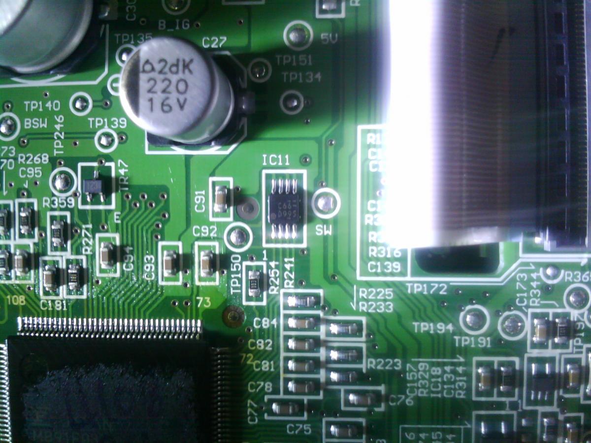

Кто нибудь делал такую машину? Подозреваю что с66 в sop корпусе ?

kia sorento 2013 93с66 в таком же корпусе!
Изменено пользователем dim3075
И KIA Optima такаяже
внутрисхемно делаться должна.
Делается без проблем

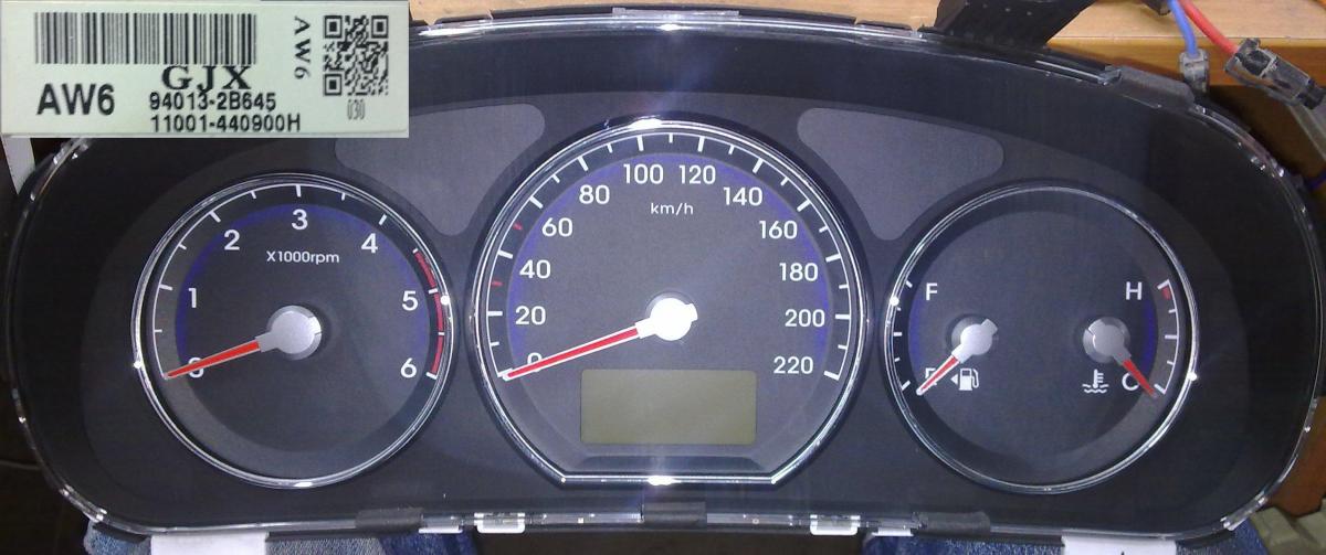

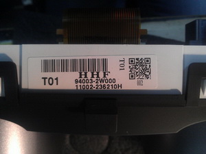

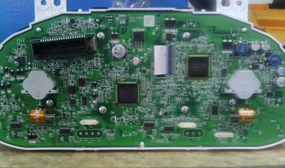

есть такая.чьих она будет,не скажу. с66 на борту.тахометр-6000.на дизель походит.
это старый кузов. такие у меня тоже есть.
То-же не знаю чьих будет,есть только это...

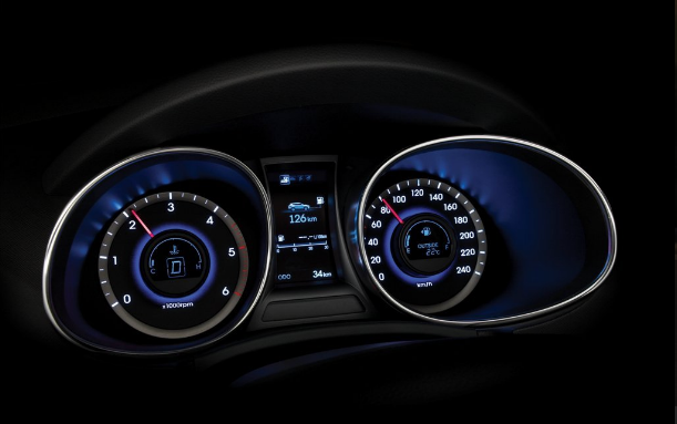

на Hyundai Santa Fe 2013, которые из кореи, на корейском языке все написано, есть какие нибудь варианты сделать русский язык, ну или на крайний случай хоть английский.
ну и kia K5, которая kia optima, то же самое.
английский там и так есть,находил методом тыка
