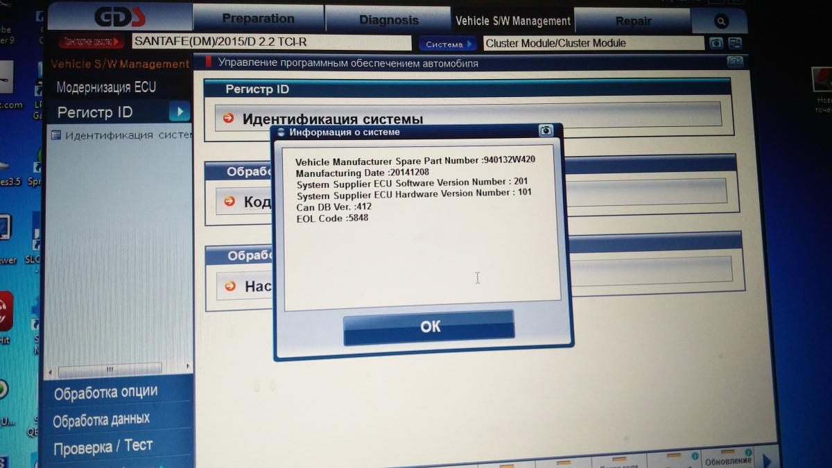

Доустановлен 95800-2W200, виден по кану, даже датчики прописаны.. (раньше не стоял - думал поставлю - оно само подхватиться и заработает, а оказалось что нет :( )
Буду признателен если сможете перепрошить, приборку снять и разобрать могу теперь оч быстро))
а фото идентификации приборки зачем выложили? зайдите в блок TPMS где данные в реальном времени и сделайте скрин
Выложил т.к. надеялся оно будет полезно (сделал фото когда был у ОД). Подскажите плз через, что (какой апликешн) туда зайти, и для чего он нужен? Поверьте, ОД прописал тпмс датчики в блок - сам видел но не сфоткал.
я вам открою секрет что датчики колес сами прописываются..даже если их поменять с переди на зад они все равно будут правильно показывать.
