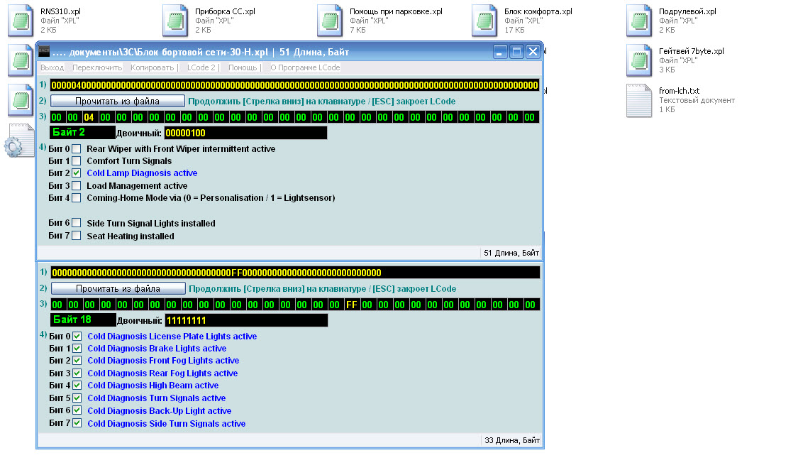

Откуда взялась эта уверенность.VAS тут непричём. В кодинге есть отключение холодной диагностики ламп, но при включенных проверку выключить невозможно, как уже сказали. Это уже на уровне калибровок флэша бортнеца. Кому нахрен надо возиться с этим.
Скрин от доFL, а у автора машина 12 года... и байты со скрина выглядят несколько иначе!
С этого места подробнее пожалуйста
Это для примера лишь,от простого негибридного дофэйслифтового бортнеца. В ВСМ ничего нового нет в принципе-скрестили БК и ББС . По поводу флэша-это типа перехода на Е2 в моторном.Хотите-читайте флэш и дизасэмблируйте прошивку.

Решения есть, на форумах не раз проскакивало слово "параметризация блока 09" через VAS
Нажал на гугл и прочитал посты про пресловутую "параметризацию" . Все талдычат про 18 байт, который на картинке выше. Ни одного решения-одно цитирование этого слова. Ищем тёмную кошку в темной комнате.
Ну там есть про репрог sgo-шным файлом, это и есть параметризация.
